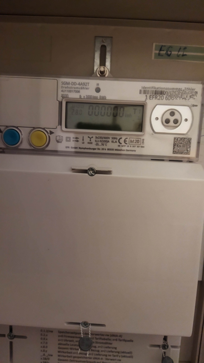

Also die Nachbarin die ich fragen konnte hat nichts bemerkt. Ich war
gerade am Hauptverteiler und habe mit Entsetzen festgestellt dass die
Stromzähler durch so neumodische Kästen ersetzt wurden. Die waren
letztes Jahr noch nicht drin. Da ist alles verplompt, nichts mit gucken.

von Alexander (alecxs)
Michael B. schrieb:
> Du kannst höchstens während des Ausfalls gucken was dein sicher schon
> elektronischer Stromzähler als Spannung der Phasen anzeigt.
Wenn ich schnell genug bin. Wie lese ich das ab?
https://www.efr.de/wp-content/uploads/2022/06/Produktinformation_EFR_SGM_DD_DE_WEB.pdf
von HaJo (hajohausb)
von Michael B. (laberkopp)
Wenn L1 L2 L3 sichtbar sind, sind alle 3 Phasen da. Fehlt eine, geht ihr
Mit dem Smartphone machst Du ein Video, was über das Display angezeigt
wird. Sollte man aber vorher praktisch testen, mit welchen Einstellungen
das Video klappt. Dann kannst Du in Ruhe später alles ablesen und
notieren.
