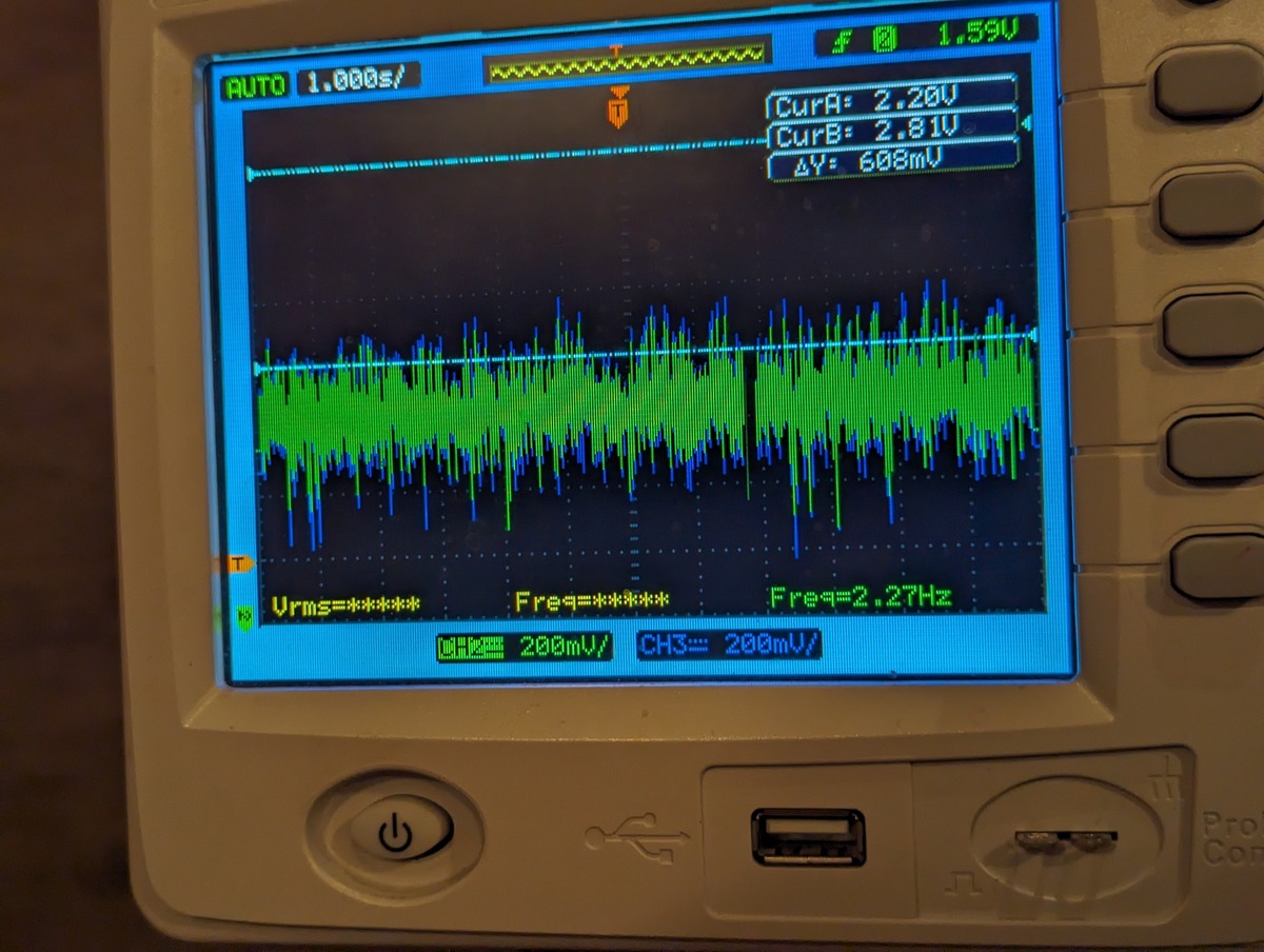

Wir haben zurzeit ein Problem bei unserem Elektronikprojekt. Und zwar
haben wir uns ein 24VDC Netzteil bestellt und es stellte sich jetzt
heraus, das es ein starkes Rauschen am Ausgang gibt (+/- 300mV)(siehe
Bild) und wir wollten nun hier im Forum Fragen welche Möglichkeiten es
gibt selber den Ausgang des Netzteils zu beschalten mit einfachen
Bauteilen um das Rauschen zumindest zu verringern. Wir wollen mit einem
ADC die Spannung messen und das Rauschen führt dazu, das man viele
verschiedene Werte misst, was vermieden werden muss.

Friedrich H. schrieb:
> Und zwar haben wir uns ein 24VDC Netzteil bestellt
Zum Glück gibt es davon nur einen Typ.
Wie ist das Netzteil spezifiziert?
In welchem Frequenzbereich liegt das Rauschen?
Wie sind die Messstrippen angeschlossen?
Gegen Rauschen helfen Tiefpassfilter.
Was für eines? Einen 10€ Chinaböller? Oder ein halbwegs taugliches
Industriegerät?
Wie wäre es, wenn du das mal in einem geeigneten Frequenzbereich misst?
> Wir wollen mit einem ADC die Spannung messen und das Rauschen führt
> dazu, das man viele verschiedene Werte misst
Es ist erstmal gut, wenn der ADC an einer sich wechselnden Spannung
unterschiedliche Werte misst.
Warum "Muss" das messen unterschiedlicher Werte vermieden werden?
Kannst du einfach mal beschreiben, was und welche Schaltung du mit
dieser Spannung versorgst und warum diese 1% Schawnkung (ja, mehr ist
das nicht!) in der Vorsorgung dieser Schaltung solche Probleme machen?

Das Rauschen liegt im normalen Rahmen für einfache Schaltnetzteile.
also ca. 2,5% - ja da gäbs sicher besseres, aber halt nicht unbedingt
zum besseren Preis, aber auch schlechteres.
Wie habt ihr gemessen? Unter Last? im Leerlauf? das Massekabel vom Oszi
als möglichst große Schleife geführt?

Wie kommst Du jetzt auf 1%? +-300mV gibt eine Schwankung um insgesamt
600mV, sieht man auch auf der Oszi-Anzeige; das sind dann schon 2,5% -
auch nicht die Welt, aber doch deutlich mehr als 1%.
von Lu (oszi45)
Kurz: Eine 24V-Schaltung, die schon mit 300mV Probleme hat, ist krank.
Ja, also +-1,25%, da liege ich mit meinen überschlagenen +-1% nicht
sooooo arg daneben.
Ja, in den Spitzenwerten, du solltest für die Rauschpegel aber sowieso
mit Effektivwerten rechnen...
Und die Messung ist eh' Käse: Rauschen und Störungen misst man nicht mit
1s/div. Da kan ja nicht mal das Oszi vernünftig abtasten.

Auch mit moderatem Filtern und nachfolgendem Spannungsregler wirst du
das Rauschen nicht ganz weg bekommen. Du musst also überlegen, wie weit
es verringert werden muss, damit dein ADC korrekt misst.
Wäre 1mV Restrauschen ok ?

Und wie soll ich diesen Tiefpassfilter bauen und wie dazuschalten?
Wenn wir unser Labornetzteil verwenden ist das signal viel schöner und
hat so wenig rauschen das die Messungen sinn ergeben. Das selbe hätten
wir auch gerne hier und das rauschen ist im Megahertz Bereich.
Danke nocheinmal!
Es hängt zum großen Teil davon ab, ob das Netzteil mit kapzitiven Lasten
am Ausgang klarkommt. Normalerweise ist ein PI Filter (CLC) brauchbar,
mit einer großzügigen Drossel und Elkos sowie Keramik oder Folie
kombiniert. Drossel ruhig so bis 3-5mH, muss aber den Strom vertragen.
> Wenn wir unser Labornetzteil verwenden ist das Signal viel schöner
Vergleich zwischen Birnen und Äpfeln?
Ist Dein Labornetzteil mit TRAFO oder solch ein Schaltnetzteil?
In Schaltnetzteilen entstehen steile Impulse, die am Ende wieder mühsam
herausgefiltert werden müssen, falls sie stören.
