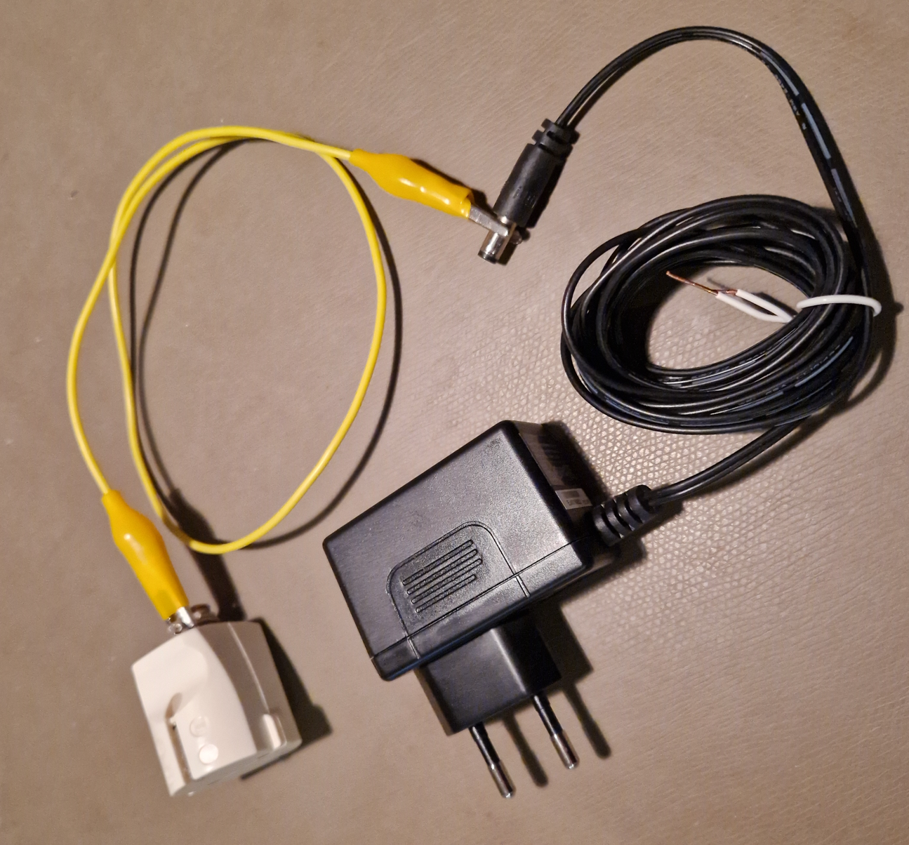

Als habe ich mir einen Batterie-Adapter (siehe Anhang) besorgt der nun
die 6V zu Verfügung stellt. Die Klappe funktioniert damit nur leider

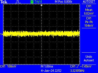

- 6V an den Kontakten der Klappe nachgemessen (sind exakt 6V)
- Mit dem Oszi die 6V auf Rauschen untersucht (minimal, vielleicht
<0,1V)

Solche RFID-Teile sind gelinde gesagt superempfindlich wenn da
irgendwelche Störungen auf der Versorgung daherkommen (CMMR...), wenn
man sich das Prinzip anschaut wie RFID bei Tieren funktioniert dann
versteht man das vielleicht auch... ansonsten einfach mal nachdenken.
Mit anderen Worten: Dein Netzteil muß - abgesehen davon das es die von
der Schaltung benötigten Spannungen liefern muß - diese auch supersauber
und vor allem im Bereich von 100Hz bis ca. 300KHz vollkommen frei von
Störungen sein. Rechne damit das die kleiner als 0,5mV sein müssen damit
der Krempel funktioniert.
Daher - Schau das Du ein wirklich sauberes Netzteil bekommst...

von Micha (Gast)
es gibt Neuigkeiten ... aber zunächst erstmal vielen Dank für die
zahlreichen Gedankenanstöße - damit hab ich nicht gerechnet :)
Ich hab in der Zwischenzeit zwei Varianten probiert.
Variante 1:
Symmetrischer Spannungsteiler, um einen eventuellen Mittelabgriff zu
ermöglichen. Dafür habe ich 2x 1,5K verwendet und ein Labornetzteil (6V)
eingesetzt. Die Katzenklappe gab kein Lebenszeichen von sich.
Variante 2:
Labornetzteil direkt an den "Hauptkontakten" angeschlossen (siehe Bild)
und siehe da ... ES FUNKTIONIERT!!!
Übrigens hat die Antwort wegen der Besorgung des Labornetzteils so lange
auf sich warten lassen :)
Aber was bedeutet das jetzt?
Spannung nicht "glatt" genug?
Spannungseinbrüche bei Lastspitzen?
Für beide Fälle sollten doch Kapazitäten genau das richtige sein. Es
wurden 47 oder 100µF vorgeschlagen. Bleibt ihr dabei?
Viele Grüße, Micha

von Carsten W. (eagle38106)
Nimm noch einmal Dein Steckernetzeil vom Anfang des Posts und verbinde
gleichzeitg die Masse auf der Sekundärseite mit dem Schutzleiter. D.h.
erde den Ausgang des Netzteils. Das wirkt Wunder!
von Uli S. (uli12us)
Warum nicht einfach ein Batteriepack mit grösseren Batterien, R6 ist
wohl Mignon bzw AA. Wenn man stattdessen Baby oder gar Mono nimmt, dann
müssen die natürlich durch die viel grössere wirksame Masse eine
entsprechend höhere Leistung haben.
von Schlaumaier (Gast)
Wenn ich mir das so durchlese kommt mir der Verdacht das die
"Steckernetzteile" keinen stabilen Gleichstrom liefern wie eine
Batterie.
Ein Labornetzteil liefert den logoweis perfekt. Ich würde das
Steckernetzteil mal mit einen Ozzi testen/anschauen.
Ich kenne nämlich einige Geräte die nur mit stabilisierten Netzteil
laufen.
Aber nur so eine Idee.
Na ja, dass muss schon ein stabilisiertes Steckernetzteil sein. Da die
Schaltung der Katzenklappe auf eine stabile Versorgung mit Batterien
ausgelegt ist, wird sie wohl keine zusätzlichen Stabilisierungsmaßnahmen
in der Schaltung haben.
Das Problem mit den Stecker-(schalt-)netzteilen AKA Wandwarze ist die
fehlende Erdung der Ausgangsspannung. Durch die kapazitive Kopplung der
Sekundärseite des Netzteils an die Primärseite ist der Ausgangsspannung
die halbe Netzspannung mit der Schaltfrequenz überlagert. Also eine
Spannung mit 115V und 50 kHz oder mehr. Kann man gut sehen, wenn man
einen Phaseprüfer dran hält. Sowie man aber ein Scope beidpolig
anschließt, erdet die Masse vom Scope die Ausgangsspannung und der ganze
Dreck ist weg.

Also es hat tatsächlich geholfen wie von Carsten W. geschrieben.
Habe jetzt nur die Sekundärmasse auf Erde gelegt und siehe da es
funktioniert, dadurch werden tatsächlich die die Hf-Störungen abgeleitet
bzw. das EMV Verhalten verbessert.
Danke dafür :)

von Micha (Gast)
Auch ich kann jetzt Erfolg vermelden.
Ich habe das Schaltnetzteil durch ein Trafonetzteil getauscht und nun
läuft alles wie erhofft.
Vielen Dank an alle für die sehr rege Teilnahme :)

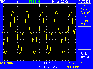

Ich kann nur wiederholen, was ich hier vor über drei Jahren ganz zu
Anfang geschrieben habe:
* Bei Schaltnetzteilen stört nicht eine wellige Ausgangsspannung (ist
glatt genug), sondern, dass die Ausgangsspannung des Netzteils mit einer
Amplitude von mehreren hundert Volt und der Netz-Frequenz schwingt.
Siehe Bild SNT Ausgang Floating.bmp.
* Wenn man einen Phasenprüfer an den Ausgang des Netzteils hält, dann
leuchtet dieser schwach.
* Ursache sind Entstörbauteile zwischen Primär- und Sekundärseite im
Netzteil.
* Die Elektronik der Katzenklappe ist nur auf Batteriebetrieb ausgelegt.
Ein Betrieb mit einem Schaltnetzteil ohne geerdeten Ausgang bringt den
Emfänger für die Chips in den Katzen durcheinander.
* Es spielt auch keine Rolle, wenn man am Ausgang des Schaltnetzteils
einen Linearregler anschließt, um die Spannung zu reduzieren. Die
Störung bleibt!
Die einzige Maßnahme, die bei einem Schaltnetzteil hilft, ist, die
Ausgangsspannung zu erden, d.h. mit dem Schutzleiter der Steckdose zu
verbinden, oder an eine Wasserleitung anzuschließen. Dann sieht die
Spannung am Netzteil so wie im Bild SNT Ausgang geerdet.bmp aus.
Das dritte Bild zeigt exemplarisch, wie es gemacht wird. Es spielt dabei
keine Rolle, welcher Pol des Steckernetzteils geerdet wird. Statt ein
Kabel auf der Sekundärseite aufzutrennen, kann man auch einen
Batteriekontakt in der Klappe selbst erden. (Achtung: Einen Kontakt
verwenden, der tatsächlich ins Gerät geht, nicht den Mittelkontakt, der
nur zwei Zellen miteinander verbindet!) Will man noch mehr entstören,
kann man das Ausgangskabel 2-3 mal durch einen Klappferrit führen.

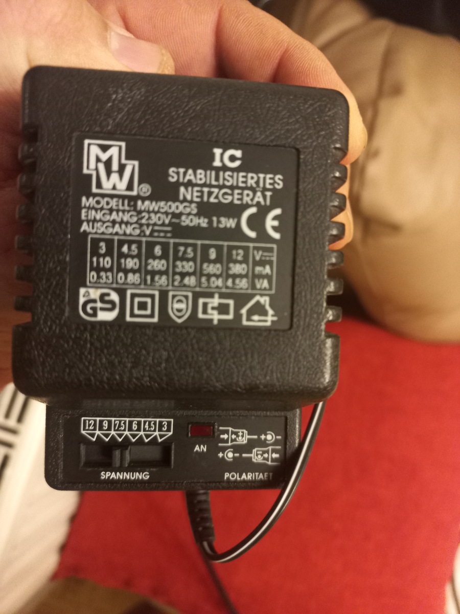

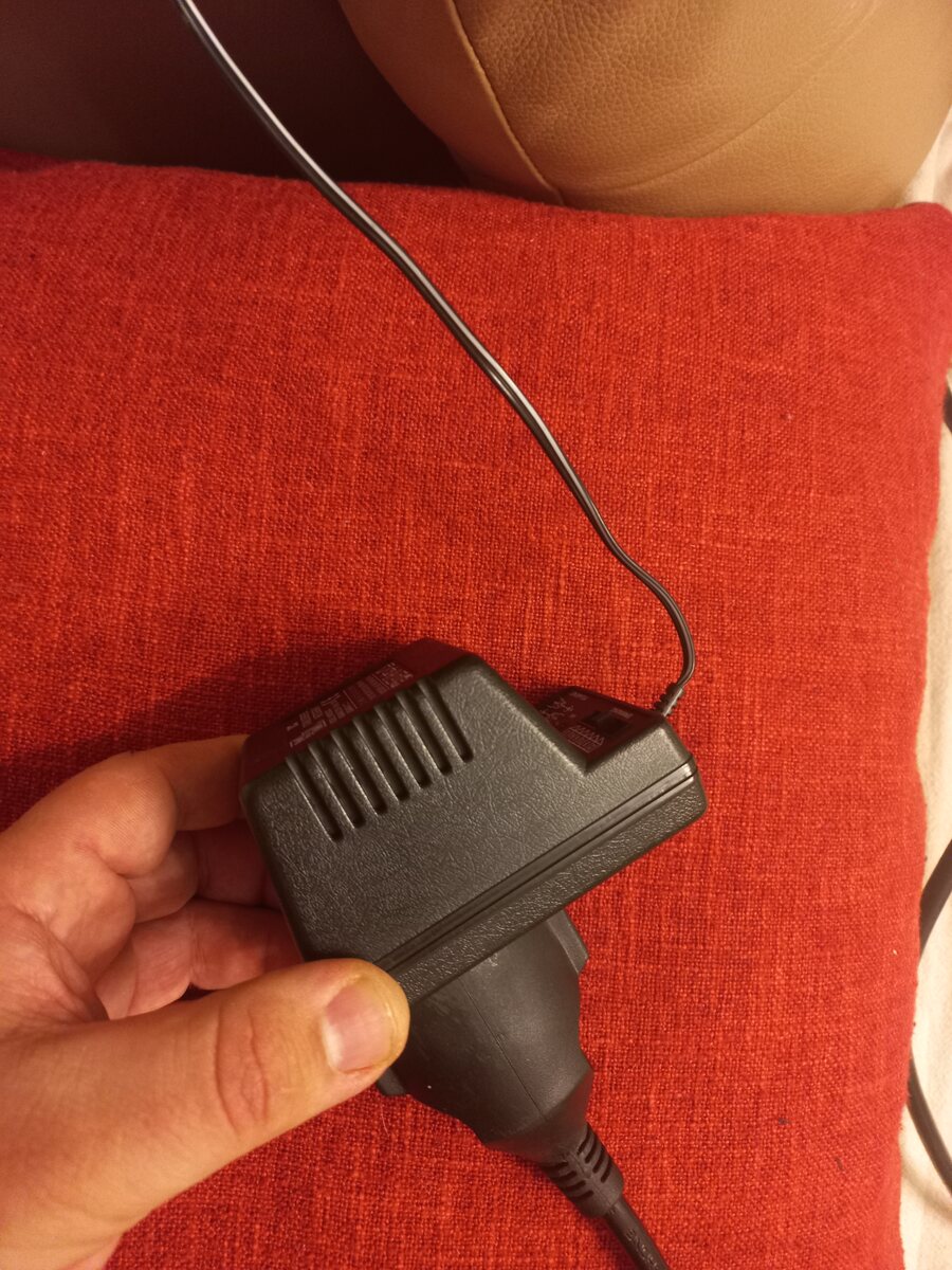

EUREKA !!!!!!!!!
Ich habe es geschafft!
Ich bedanke mich an alle für die zahlreichen Vorschläge.
Ich habe den Netzteil mit dem Trafo auf www.willhaben.at gekauft!
Gesamtkosten mit dem Versand 12 Eur.
Ich sende die Fots des Netzteils im Anhang.
Meine Katzenklappe 🐱 🐱 🐱 🐱 🐱
Funktioniert jetzt Problemlos ohne Batterien 🔋 🔋 🔋 🔋 🔋.
Katzenklappe:"Ferplast Swing Microchip"
Antrieb: 6 x 1,5 V AA Batterien 🔋 .
Netzteil habe ich auf 7.5 V eingestellt und es funktioniert!
RFID Chip erkennt meine Katze 🐱 und öffnet und macht die Klappe zu!
Netzteil:
MW IC stabilisiertes Netzgerät.
Liebe Grüße aus Österreich ( Graz)
Rusmir
Bei nur 330mA?
Dann müssen Schaltnetzteile bei den Dingern für zuviel Störung sorgen,
oder da werden Kurzschlüsse beim Triggern der Klappe erkannt, die dann
für ein Abschalten sorgen.
