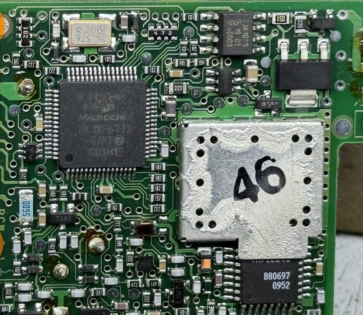

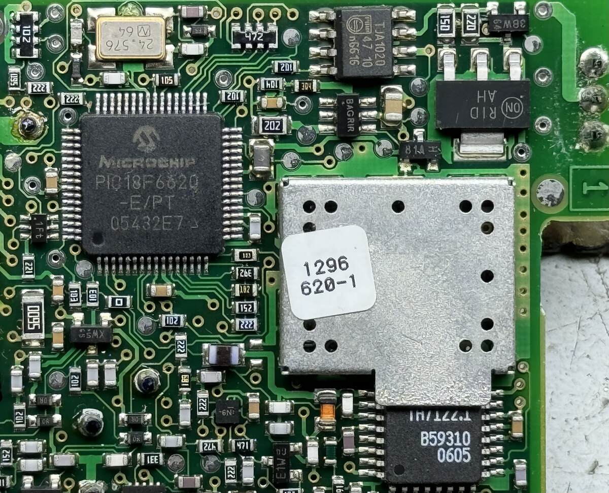

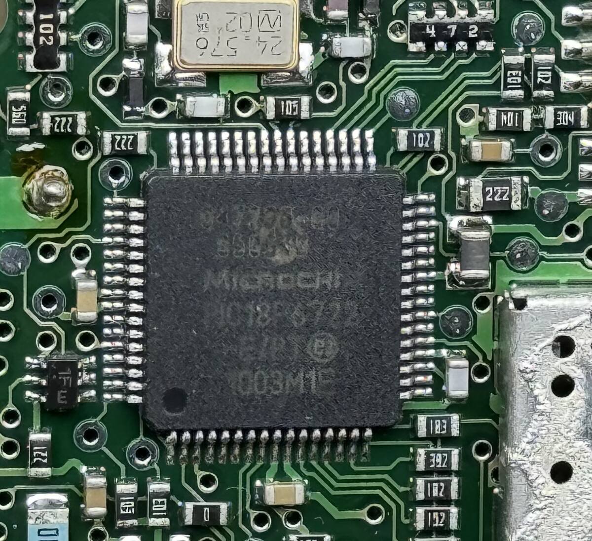

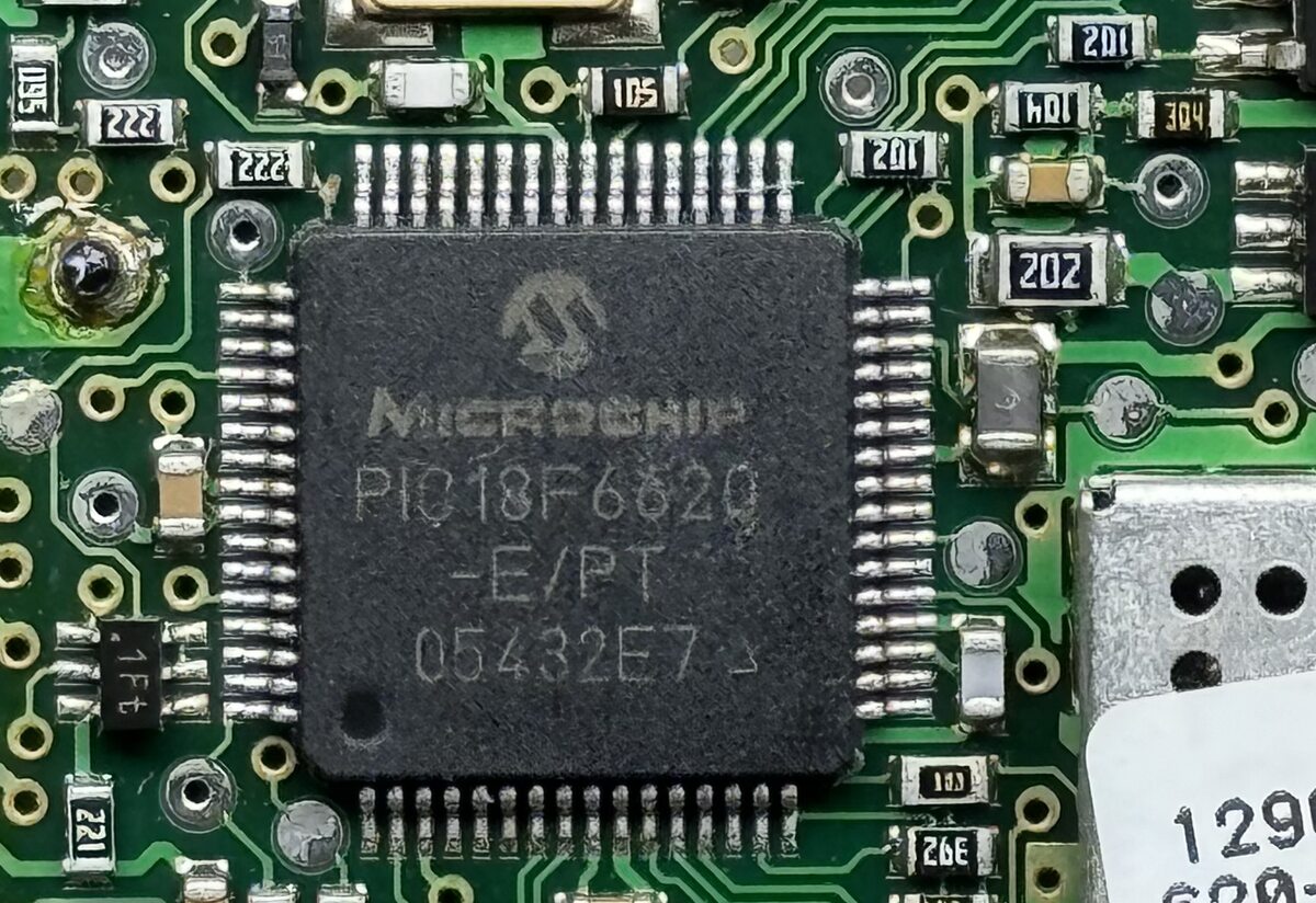

Danke für die Photos, bitte zoome noch etwas heraus, das Feld sollte etwa doppelt so gross sein wie jetzt, damit man einen evtl ICSP-Anschluss sieht.
Ob man die Software auch für den 6622 nehmen kann ist fraglich, es sind zwar viele Register identisch, es gibt jedoch beim 6620 Register, die beim 6622 nicht da sind (z.B für die Interrupts). Ich habe mal die beiden Registerlisten und eine diff-Datei angehängt. Da hilft aber nur: probieren.

Ich sehe da nichts was nach ICSP aussieht, schliess mal ein PICkit an die vorgesehenen Pins an und schaue, ob der PIC erkannt wird. MPLAB sagt, ein billiges PICkit2 würde reichen.
"Interessant" ist allerdings, ob Vpp (Pin 7) offen ist oder ob da was angeschlossen ist, Vpp kann nämlich bis 13 Volt gehen und der Pin 7 kann auch als Eingang für einen Reset dienen.
