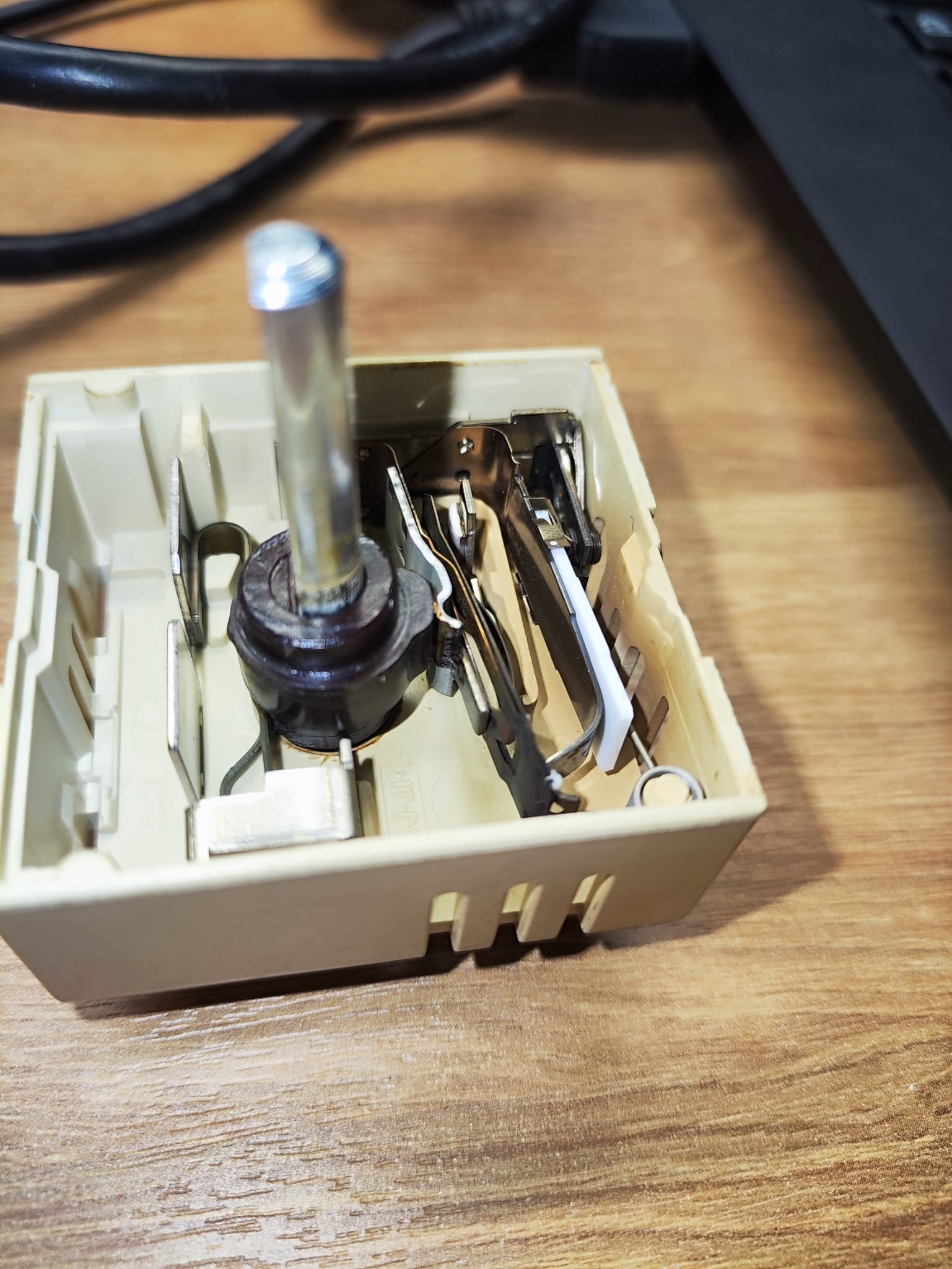

In der Wärmebrücke ist dieser Regler verbaut:
https://www.at-austria.at/de/produkte/ego/energieregler-ego/energie-einkreis-linksdrehend/5059070051energieregler-linksdrehend-steigend-15a-240v/
Könnt ihr Anhand der Angaben sagen was für eine Art Dimmer das ist?
von Harald K. (kirnbichler)
https://www.vermolen-ego.nl/uploads/producten/producten_product/50_59XX0_051_001_3.pdf
Ich würde das nicht als Dimmer bezeichnen.
Und das Ding soll immer kaputtgehen?

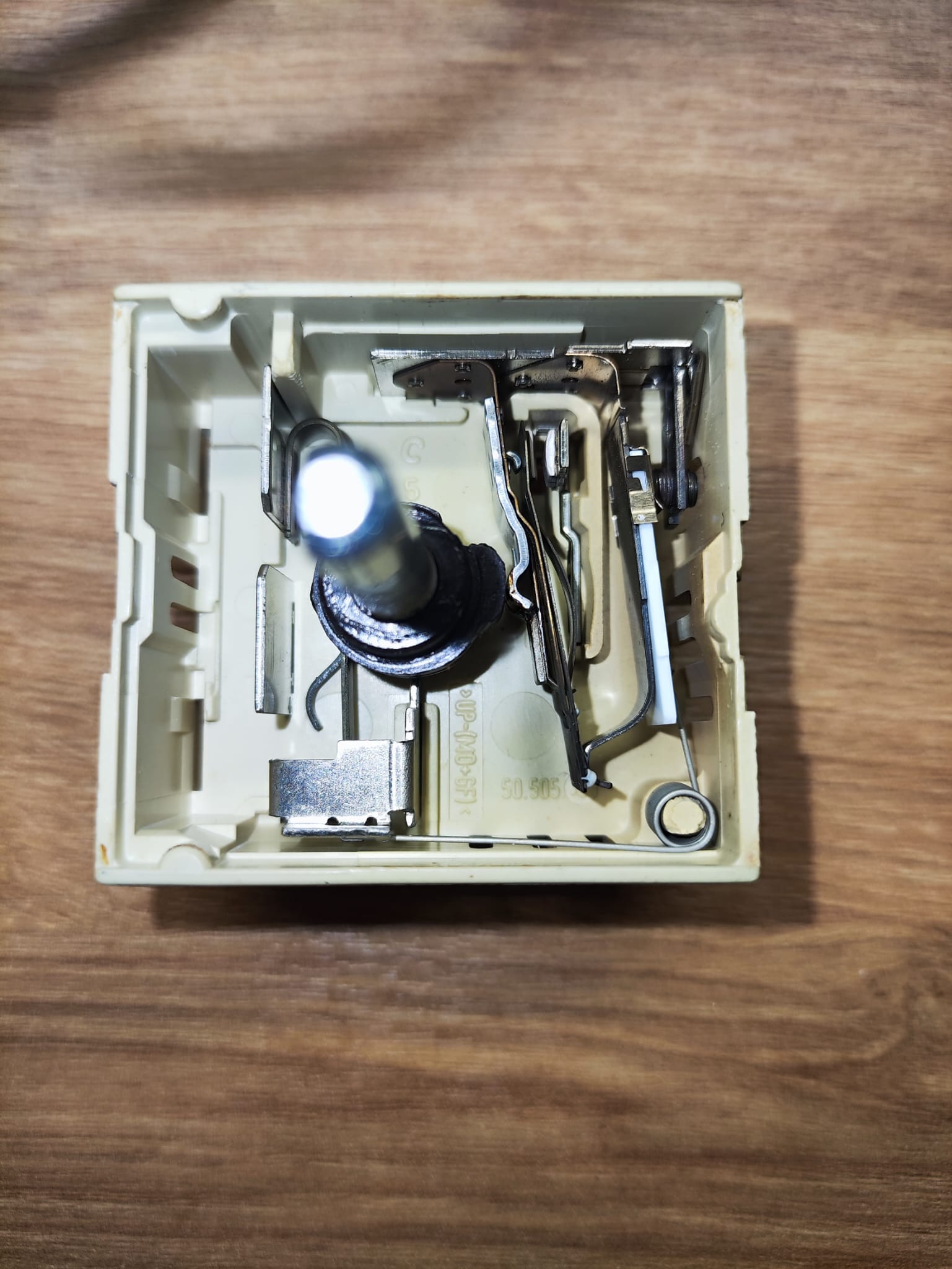

von Ralph (oganduin)
wie Regelt dieser Regler denn? Ich habe ihn noch nie geöffnet, glaube
aber das der rein mechanisch arbeitet. Ich habe vorhin geschrieben "geht
kaputt" > genauer wäre: er regelt nicht mehr. Er kennt dann nur noch 0
und 1. Was könnte an so einem Regler denn "kaputt" gehen, dass er statt
stufenlos nur noch 0% und 100% kann?
von Michael B. (laberkopp)
Ein mechanischer Wellenpaketdimmer, da kann nix wegen Uberspannung
kaputt gehen und Ceranfelder beweisen, dass die Dinger sehr langlebig
sind.
Austauschen und gut is.

von H. H. (Gast)
Der Heizwiderstand. Das ist die häufigste Ausfallursache bei diesen
Energiereglern von EGO.
http://www.herd.josefscholz.de/Reparaturtip/Reparaturtip.html
Dann aber zügig auf und zeigen!

im Anhang einmal Fotos des verbauten und defekten Energiereglers.
Ein abgekokelter Bimetall-Temperaturschalter.
Ralph schrieb:
> Bei der Variante mit dem Stufenlosen Drehregler/Dimmer
Das ist kein Dimmer, sondern ein Zweipunkt-Temperaturregler. Der
drosselt also nicht einfach die Leistung, sondern er misst die
(Umgebungs-)Temperatur und schaltet bei zu hoher Temperatur ab.
Ralph schrieb:
> allerdings wäre hier der Nachteil dass im Falle eines Defekts immer
> gleich alle Wärmebrücken ausfallen würden.
Ja, eine Sache der Wahrscheinlichkeit. Wie oft ist die Heizung an sich
schon ausgefallen? Wie oft wird sie ausfallen, wenn sie nur noch mit 1/4
der Nennleistung läuft?
von H. H. (Gast)
Ein ganz einfacher Einkreisenergieregler von EGO, Ersatzteil kostet

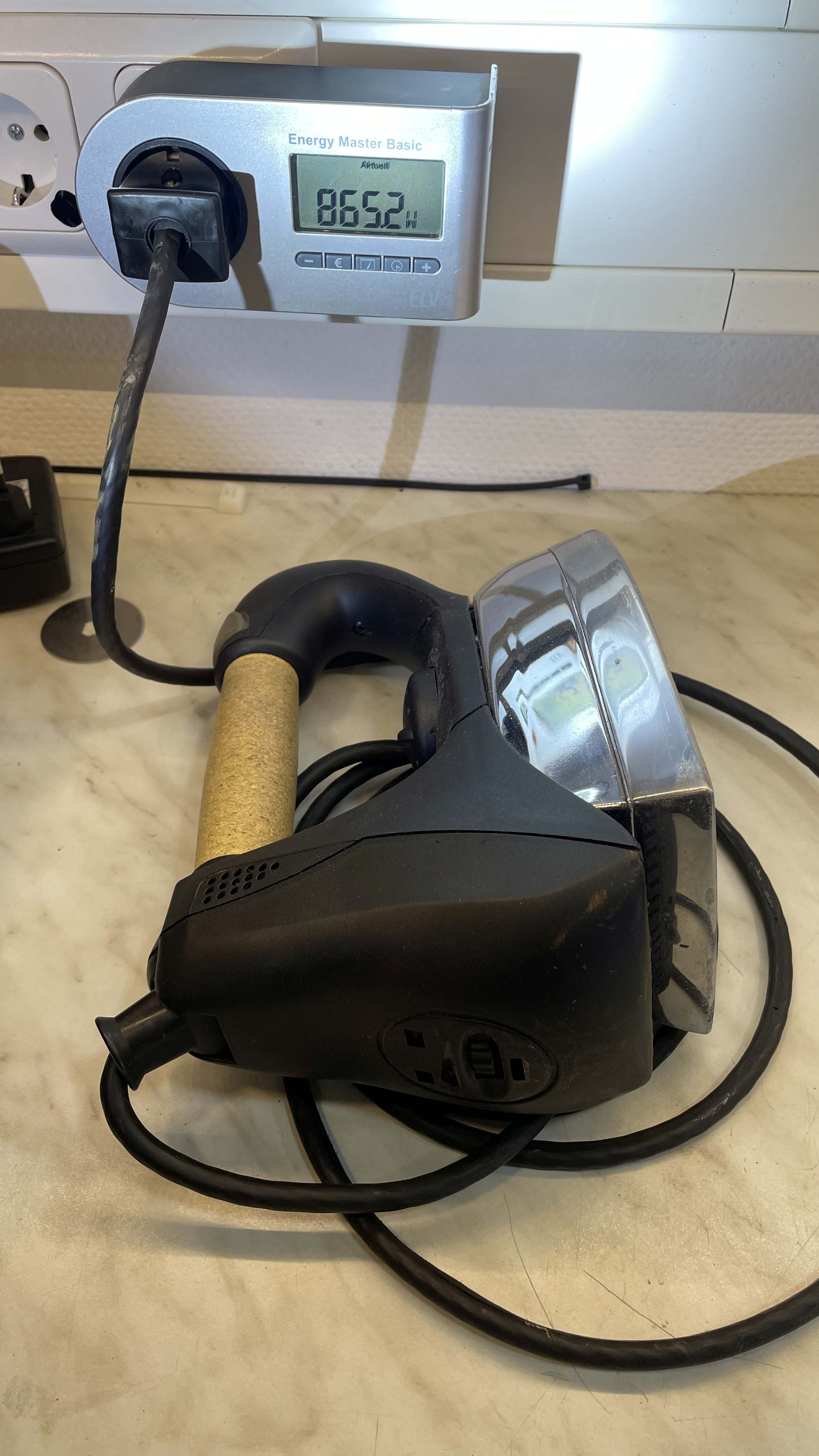

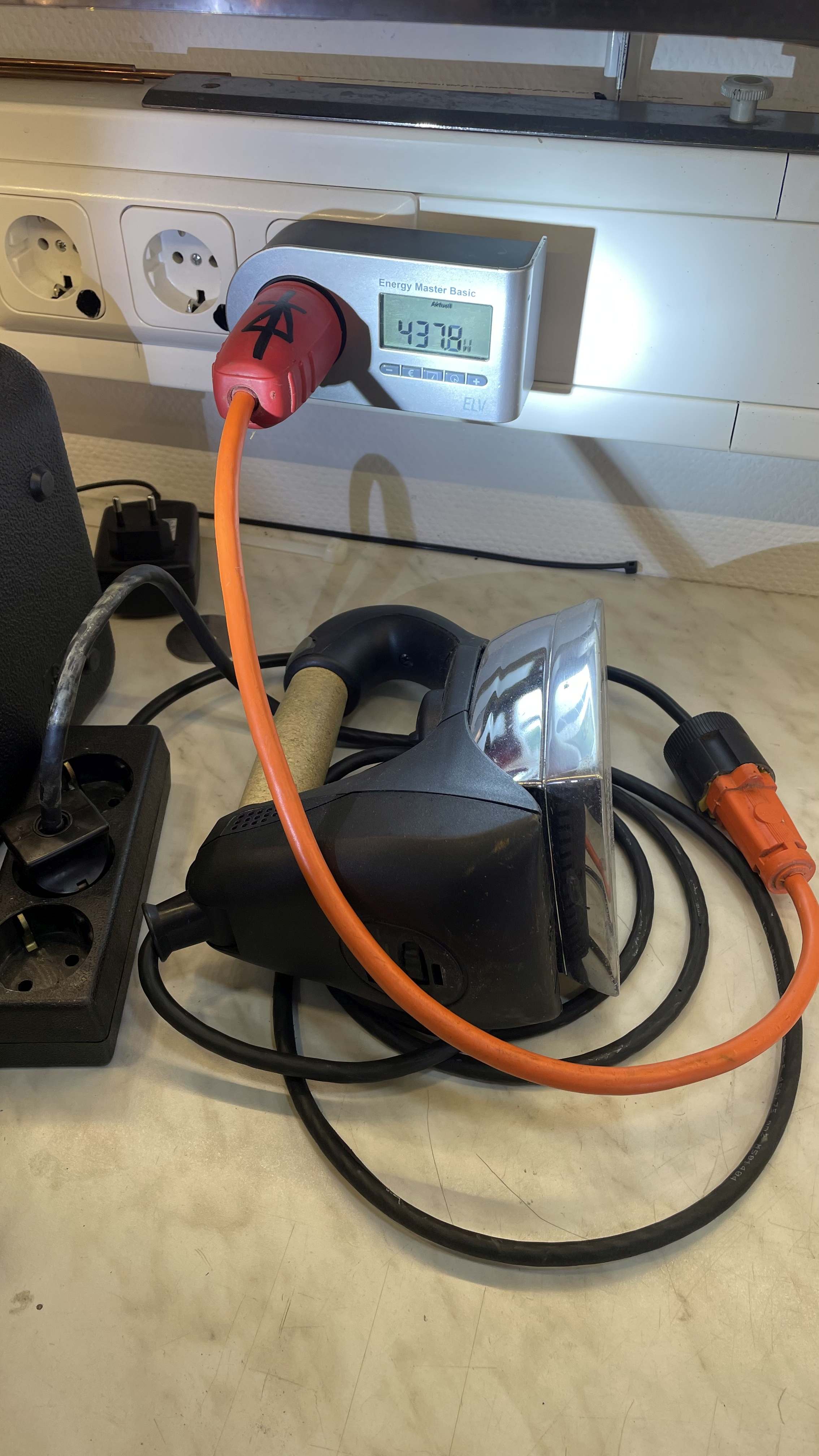

von Thomas R. (thomasr)
Harald W. schrieb:
> Thomas R. schrieb:
>> Diode wurde schon genannt und war früher bei jedem US
>> Reisebügeleisen/Haartrockner als Zwischenstecker für
>> den Betrieb in Europa dabei.
> Aha, und dann sind die Geräte regelmäßig in Europa durchgebrannt?
Und wieso sollten sie? Das ist ein (mehr oder weniger) stinknormales
deutsches Bügeleisen, Nennleistung 865Watt, mit Diode nur 437Watt.
Das könnte man als feste Taktung verstehen: 50% der Zeit liegen 230Volt
an, 50% der Zeit gar nichts.
von Dieter W. (dds5)
Der Witz ist halt, dass sich bei doppelter Spannunmg die Leistung
vervierfacht. Da hilft auch die dann folgende Halbierung mit Hilfe einer
Diode nicht mehr.
> Diode nicht mehr.
Aber die Anzeige des Messgerätes hast du gelesen?
Harald W. schrieb:
> Thomas R. schrieb:
>>> Diode nicht mehr.
> Ja, sie bestätigt das Ergebnis, das ein 115V-Gerät bei Betrieb an
> 230V mit Vorschaltdiode um das doppelte überlastet wird.
Das war aber nicht das Ziel der beispielhaften Darstellung.
Selbstverständlich wird das 120Volt Gerät mit Diode an 230Volt mehr
Leistung aufnehmen als an 120Volt (das ist aber bei den Reisebügeleisen
schon eingerechnet).
Aber hier geht es um die Frage der Halbierung der Leistung für ein
230Volt Gerät mit Diode an 230Volt. Und da kommt der Crestfaktor ins
Spiel.
Kann man ausrechnen und ergibt nach der Diode eine effektive Spannung am
Verbraucher von 162Volt.
