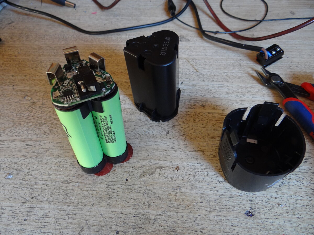

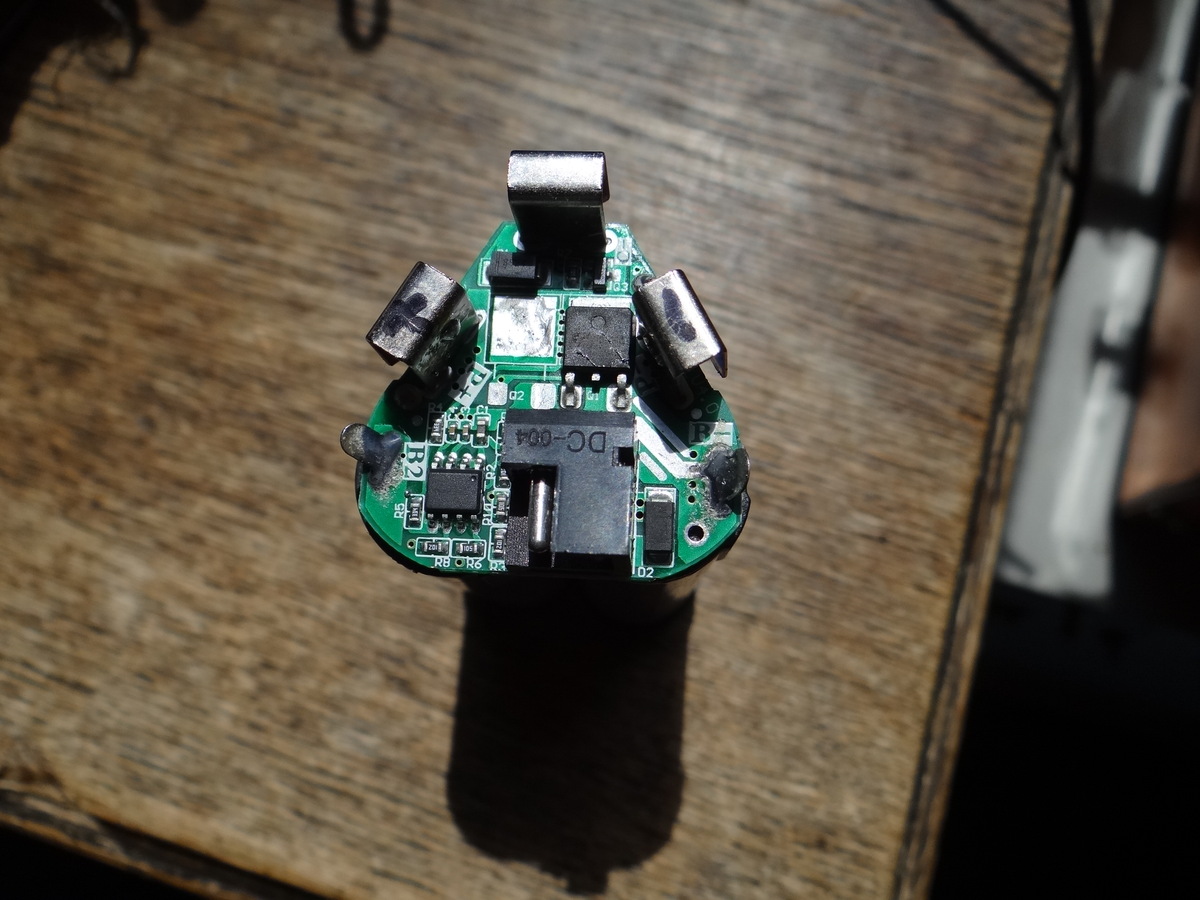

Für den kleinen 12V Winkelschleifer aus China habe ich mir noch 2 Akkus
bestellt. Spezifizierte Kapazität, 1500mAh. Nachgemessen: 1000mAh.
Ein Balancer ist in Form eines NB2103 immerhin drin und mit einem 3080SA
Mos FET wird die Minusleitung geschaltet.
Kennt jemand dieses IC und weiss, ob damit auch 3000mAh Li-Ion Zellen
ladbar sind?

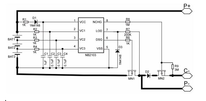

von Harald K. (kirnbichler)
Woher kommt der Schaltplan?
Das ist kein Balancer.
von Wolf-Dietmar P. (wodipo)
Was für ein Hohn und Spott?
Ich habe die sowieso bestellt, weil ich bessere Akkus einbauen will.
Hauptsache die Elektronik ist dabei.
Den "Schaltplan" findet man, wenn man nach dem IC sucht. Beschreibung
des IC ist in cj´hinesich.

von Michael B. (laberkopp)
> ladbar sind?
Natürlich sind damit auch 3Ah Zellen ladbar, es ist ja nur ein
Protection Chip, kein Balancer und kein Ladecontroller.

Also doch kein Balancer, hatte mich auch schon gewundert, das keine
weiteren (Balast) Widerstände bestückt sind.

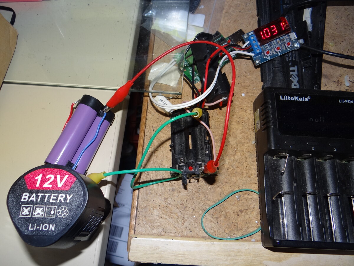

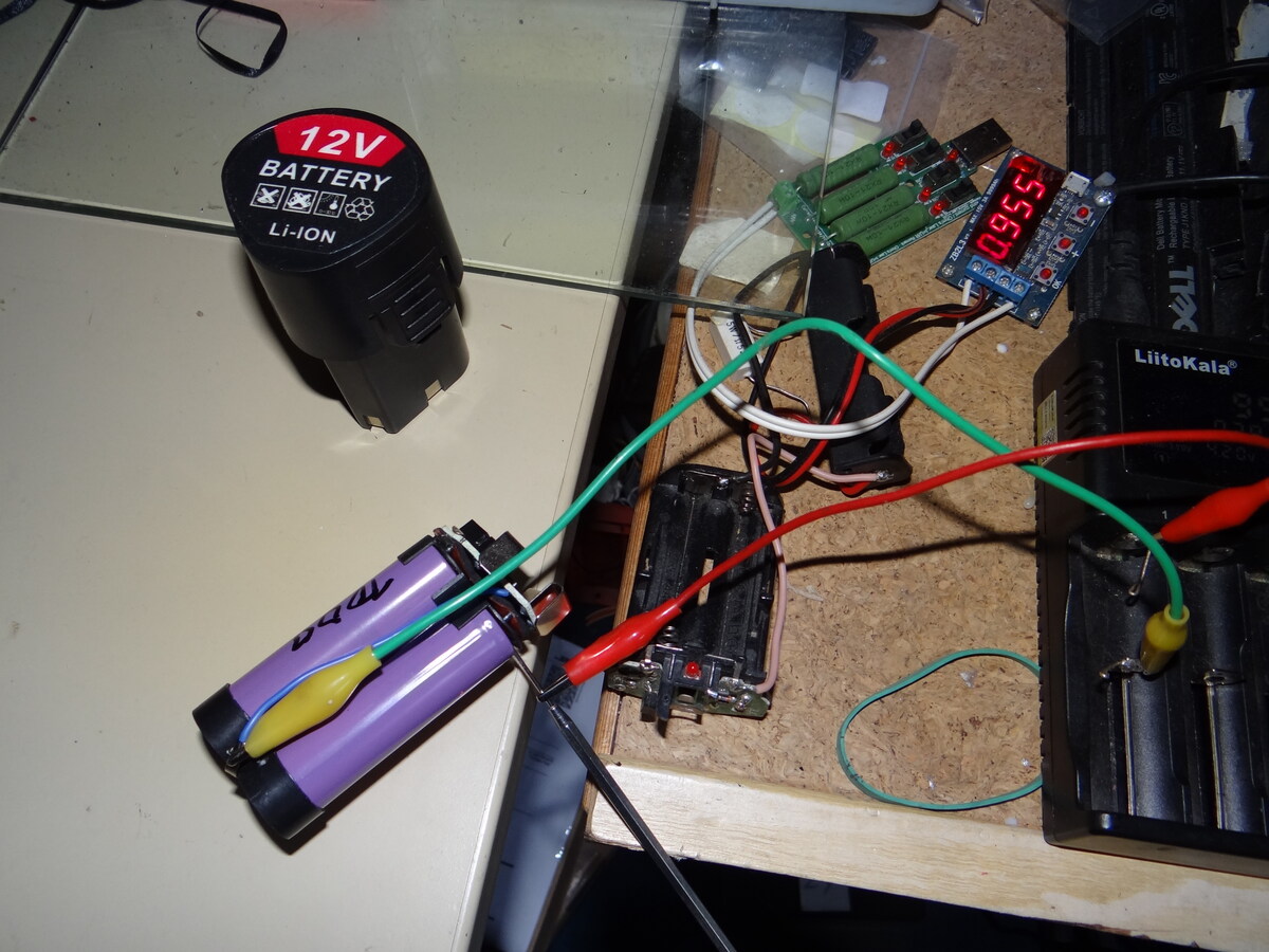

Überhaupt: wie hast Du die Kapazität ermittelt? Mit dem
Widerstandsdingens im Bild? Und bis zu welcher Spannung hast Du die
Zellen entladen?
Dann ist das wohl so ein Protection-Teil.
https://www.ti.com/product/de-de/BQ77207
Und ein "Delay Timer" ist im China Chip wohl nicht drin, weil ich mich
schon immer wieder über die abrupten Abschaltungen gewundert habe.
> Zellen entladen?
Diese kleinen Kapazitätsschätzmodule sind erstaunlich genau.
Nur ist das natürlich keine "normgerechte" Kapazitätsmessung und der
Messaufbau des TE eine Katastrophe.. :-)
Der 7,5 Ohm Lastwiderstand ist zu niedrig, umso stärker verfälschen die
langen, dünnen Verbindungen über Krokos zur Zelle den Messwert nach
unten.
Die Flex ist eins meiner nützlichsten Werkzeuge. Zum Entrosten
superhandlich mit Fächerscheibe und, und.
500W-2kW Flexe nutze ich für andere Einsätze.
Den 7,5 Ohm nutze ich nicht und habe dafür die wählbaren Lastwiderstände
und weiss was ich einstellen muss.

von Uli S. (uli12us)
Die Hersteller hätten ja gern 0,2C zum Kapazitätstest, was aber imo
völlig realitätsfremd ist. Man macht solche Tests ja nicht zum Spass,
sondern weil man gebrauchte Zellen halbwegs schnell prüfen will. Da
würde ich auf wenigstens 1C gehen. Bei dem Testgerät kann man leider nur
den Durchschnittswert nehmen, da mit nem bestimmten R ein mit der
Spannung fallender Entladestrom auftritt. Das geht auch für
hochkapazitive Zellen ohne Probleme, Hochstrom natürlich gleich zweimal.
Es gäbe natürlich die Möglichkeit, einige unterschiedliche Werte durch
entweder reihen oder parallelschaltung zu erzeugen und den passend zur
fallenden Spannung zu verringern. Aber dabei ist man natürlich
gezwungen,
das ständig zu überwachen. Sonst kann mans einfach laufen lassen und
nach ner Stunde oder so mal nachsehen.
Es gibt noch ein freundliches Update. (Dummschwätzer, haltet euch raus)
Der Winkelschleifer hat mal nach kurzem Benutzen seinen Dienst
eingestellt.
Der Akku ist voll und der Motor läuft nur ganz kurz an und steht dann.
Ursache ist ein defekter N-Channel Power Mosfet auf der Akkuelektronik.
Ein 80A 30V Typ.
Weswegen ich unaufgefordert Rückmeldung als Tipp gebe, auf der
originalen Platine ist Platz für einen zweiten Mos FET und seitdem jetzt
2 Stück schalten, läuft der Winkelschleifer so gut wie noch nie.
