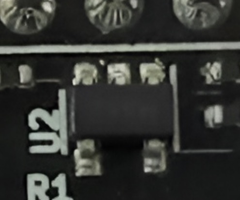

Hallo Allwissende,
ich bräuchte Hilfe bei der Identifizierung von zwei ICs auf einem
HifiBerry Amp2. Vermutlich beides SOT23-5 Gehäuse.
U2 scheint mir ein EEPROM zu sein, da Leiterbahnen an die I2C Pins der
Stifleiste für den Raspberry gehen, die dazu gedacht sind ein HAT EEPROM
auszulesen. Nur leider konnte ich noch keinen Amp auftreiben, auf dem
ein Aufdruck auf dem Chip wäre.

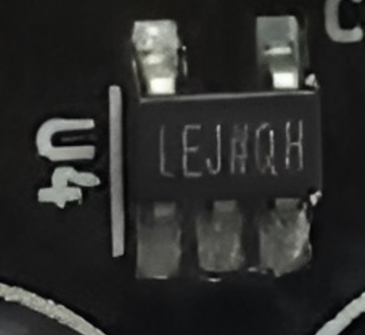

U4 hat zwar einen Aufdruck. Aber ich konnte noch kein exaktes Bauteil
dazu identifizieren. Scheint ein LDO zu sein. ADP150 läuft unter LEJ#BS.
Vielleicht hat ja einer von eine Idee, was genau da verbaut ist?
von H. H. (Gast)
ADP150AUJZ-3.3-R7

von Chris (Gast)
Dann ist #QH beim U4 wahrscheinlich ein Datecode?
von H. H. (Gast)
Nicht nur wahrscheinlich.
