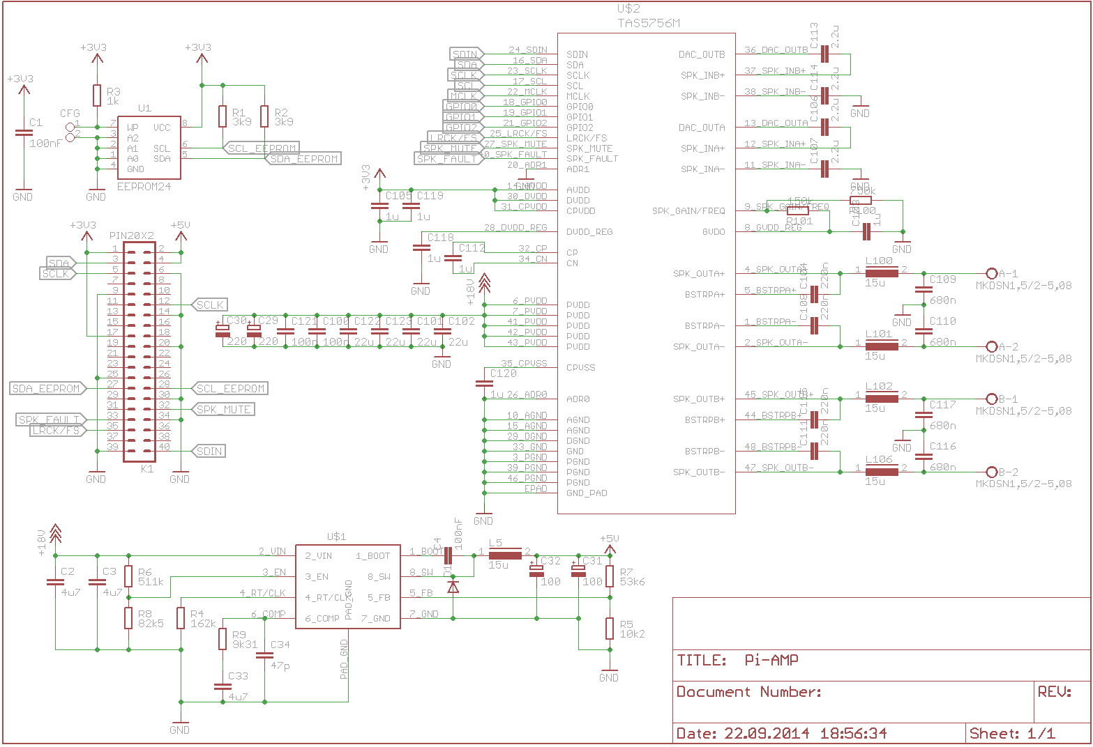

Ich hatte ursprünglich geplant ein Web Radio auf Basis des Raspberry Pi
zu bauen bin dann aber über die vielen PWM Verstärker auf Ebay darauf
gekommen zuerst so einen zu basteln. Randbedingungen:
-Eingangssignal soll ein Digitalsignal sein
-Ausgangsleistung ab 10 bis 20W pro Kanal
-Versorgung über ein Schaltnetzteil
-Steuerbar vom Raspberry Pi (kein Analogpoti als Lautstärkerregler,
sondern Befehle über einen Bus)
-Die Platine soll auf das Raspberry Pi aufgesteckt werden à la "Arduino
Shield" und auch die Versorgung des Raspberrys übernehmen
Ich hab dann schnell den TAS5756m von Texas Instruments auf deren Seite
gefunden. Der hat einen guten DAC, einen integrierten DSP und genug
Leistung bei hohem Wirkungsgrad. Außer Digi-Key habe ich leider keine
Bezugsquelle gefunden, bei TI kommt man aber leicht an Samples.
Im Anhang habe ich den angedachten Schaltplan als PDF und PNG
untergebracht. Die Zahlen in Klammern (X) sind Verweise auf Links die
unten stehen. Der Schaltplan besteht aus drei Teilen:
Eine Stromversorgung auf Basis des Schaltwandlers TPS54340-Q1, ebenfalls
von TI. Ich hab das Referenzdesign übernommen, nur die Induktivität ist
der Einfachheit halber die gleiche, die ich auch für den LC Filter
hinter der Endstufe verwende. So weit ich weiß sorgt die größere
Induktivität ja für eine glattere Ausgangsspannung, bessere EMV und
geringere Spitzenströme durch den Schaltregler. Sollte also kein Problem
darstellen?
Die  Schutzdiode (1) füge ich noch ein. Der Regler kann 3,5A, solle also
kein Problem sein.
Ein EEPROM, der zur Konfiguration der GPIOs beim Starten dient. Die
Programmierung habe ich mir noch nicht genau angesehen, ist aber hier
(2) beschrieben wenn ich das richtig sehe. Die Schaltung und habe ich
hierher (3), die Platinenmaße und Steckerpositionen ebenso.
Die eigentliche Verstärkerschaltung stammt ebenso aus dem Datenblatt des
TAS5756m (Link zum Datenblatt (4)). Die Kondensatoren an den
Versorgungspins habe ich noch um zwei sehr große ergänzt. Stutzig macht
mich der LC Filter am Ausgang im Schaltplan der EMV-Referenzplatine
(Link zur Anleitung (5) mit Schaltplan auf Seite 15). Dort besteht der
Filter aus 4,7µH und 680nF, damit komme ich auf eine Grenzfrequenz von
89kHz. Ist der Filter nur aus Platzmangel und Kostenersparnis so
ausgelegt? Ich hätte die Grenzfrequenz eher auf 30-40kHz gelegt. Das im
Datenblatt verlinkte Paper zur Dimensionierung dieses Filters (6)
schlägt auch größere Induktivitäten und Kapazitäten vor (Tabelle für
geplante 4 Ohm Last, und BD Modulation an BTL auf Seite 12 ganz oben).
Außerdem bin ich unsicher, welche Clock Signale ich wo benötige. Die
SCLK scheint mir die zum PCM Ausiosignal gehörige Clock zu sein?

Der Schaltplan ist also bis auf ein paar Kleinigkeiten fertig und wartet
auf Antworten, Kritik und Verbesserungsvorschläge ;)

Kann mir jemand sagen welchen Einfluss die Resonanzfrequenz der Spule im
LC Filter am Verstärkerausgang hat?
Zu meiner Überraschung sagt weder das Datenblatt noch die Application
Note etwas darüber, ob man Luftspulen oder solche mit Ferritkernen
benutzen kann. Hat Dazu noch jemand einen Kommentar?

Letztendlich ist die Bauform egal - man sollte nur dem Magnetfeld einen
guten Pfad bereitstellen, damit es nicht durch die Luft muß und dabei
anfängt abzustrahlen. Das Material sollte auf die Frequenz passen, sonst
gehen die Verluste hoch und statt Lautstärke hat man Erwärmung im
Verstärker.
In den Datenblättern der Spulen ist eine Angabe für I(max) und
I(Sättigung). Die Ausgangsleistung des Verstärkers ist bekannt, ebenso
der Innenwiderstand des Lautsprechers. Hier kann man den max Strom
abschätzen. Außerdem gibt es bestimmt auch für diesen Chip von TI ein
Demoboard, bei dem die BOM veröffentlicht ist. Dort kann man prima den
vorgeschlagenen Typ Spule erfahren und ggf auf ein hierzulande gut
lieferbares Exemplar umschlüsseln.
Von Würth gibt es einen interessanten Artikel zu dem Thema Spulen für
Class D. Unter der hochtrabenden Überschrift "Bauelemente für
gesteigerte Klangqualität" findet man ihn, und in der pdf-Version sind
reichlich Formeln zur Berechnung und eine Tabelle mit geeigneten Typen.
Letztendlich ist das auch nur eine Schaltreglerspule.

Die Frage warum die LC Filter eine Grenzfrequenz von 89kHz haben kann
ich vielleicht beantworten: Der Chip unterstützt Sampleraten von bis zu
192 kHz. 89kHz wäre dann in etwa die halbe Samplerate.
