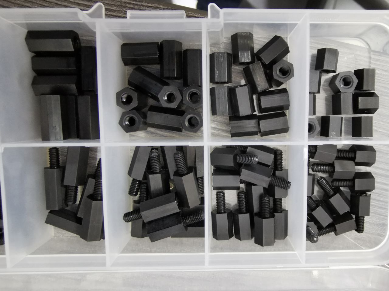

Diese Abtandshalter, Bolzen oder wie sie auch heißen git es in allen
möglichen längen, die Kleinsten in meinem Set haben 5mm.
