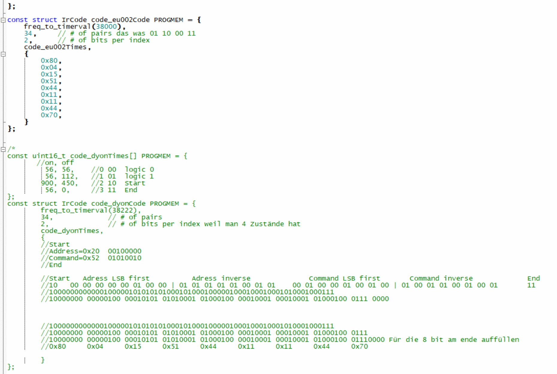

Hallo liebe Comunity,
Ich habe heute versucht zur TV-B-Gone Senderliste einen neuen Code
hinzuzufügen (in die WORLDcodes.c)
Der Fernseher ist ein DYON
Hierzu habe ich mit meinem Arduino UNO und
#include <IRremote.hpp> // include the library
die Fernbedienung ausgelesen.
Hierbei kamen folgende Infos zusammen:
DYON Fernbedienung:
Protocol=NEC Address=0x20 Command=0x52 Raw-Data=0xAD52DF20 32 bits LSB
first
Send with: IrSender.sendNEC(0x20, 0x52, <numberOfRepeats>);

Diese Infos muss ich nun in die Form der TV-B-GONE IR codes bringen und
verstehe nicht wie das gehen soll.

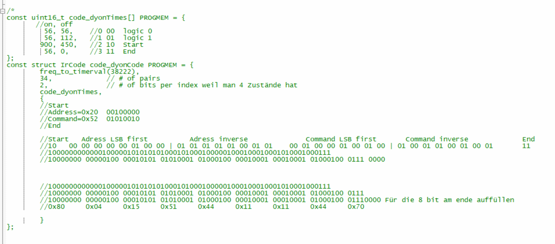

von Jonas R. (jonas_1n23456)
Danke für die Antworten.
Ich habe den IR code so komprimiert wie es erklärt wird.
Irgendwas scheint aber nicht zu stimmen.
Ich komme gerade nicht dahinter was es ist.
Von der originalen Fernbedienung bekomme ich das wenn ich den Code
scanne:
first
Nun habe ich den Code komprimiert:
(siehe anhang)
Wenn ich den Code nun scanne bekomme ich folgendes Ergebnis:
Protocol=Onkyo Address=0x0 Command=0x0 Raw-Data=0x0 32 bits LSB first
Send with: IrSender.sendOnkyo(0x0, 0x0, <numberOfRepeats>);
Es waren tatsächlich nur kleine Timing abstimmungen die ich machen
musste.
Jetzt funktioniert es.
