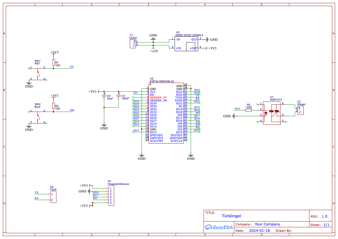

Nun ist meine Frage, ob es möglich ist, das Relais zum Schalten des
Gongs auch durch einen Optokopller zu ersetzen, schlichtweg aus
Platzgründen. Ich möchte ungern einen riesen Kasten an der Wand haben :D
Welcher Optokoppler würde sich dafür eignen bzw. geht das überhaupt?

Es gibt SSR für 12V AC. (Optokoppler für AC werden als Solid State
Relais bezeichnet). Sind aber auch nicht kleiner als ein Reed Relais im
DIL Gehäuse.

Aber im Gegensatz zu Reed Relais im DIL Gehäuse überleben die mehr als
zweimal Gong. Man darf mal nach PhotoMOS suchen, Panasonic AQVxxx oder
AQYxxx, die gibt es im DIL8 oder als SO.

Nim  einen AQY211 o.ä. Den gibts auch in SMD, dann sollte dein Platz gut
reichen.

Moritz schrieb:
> Geht das damit?
Nicht standalone, denn diese Optotriacs sind nicht gedacht zum direkten
schalten von Lasten, sie sind reine Trigger für den 'grossen'
nachgeschalteten Triac. Aber in Verbindung mit einem normalen Triac ist
das durchaus eine Alternative. Ein Triac schluckt so etwa 1,4V im
geschalteten Stromkreis, aber ich denke, das wird bei dir kein Problem
sein.

Es gibt die auch mit Lasttriac: Panasonic AQ-H.
Moritz schrieb:
> Geht das damit?
Du solltest da sicherheitshalber mal die Stromaufnahme des Gongs

Der K3020P speziell hat bei 50mA Laststrom schon eine "Forward voltage

Beide Werte beziehen sich auf den durchgeschalteten Zustand des Triac.
Dann verträgt er max. 100mA und über ihm gehen 1,25V bis 1,6V verlustig.
So ein Triac hat etwa die doppelte Durchlasspannung einer Si-Diode. Das
bedeutet übrigens auch, daß das Verlustleistung ist, d.h. Strom mal
Spannung gleich Leistung heizen den Triac auf.
von Moritz (schittie)
Der ESP hat 3,3V und maximal 20mA pro GPIO. Sollte mit einem Widerstand
dann doch umsetzbar sein oder?

Demnach würde dann ein 120 Ohm Widerstand reichen, richtig?

Also mindestens 10mA, mit 150 Ohm hast du noch etwas Reserve für die

Der braucht nur 5mA, also reichen da 270 Ohm. Aber er wird es auch mit
120 Ohm tun.

Der hat den Leistungstriac bereits eingebaut, wie bereits heute
Nachmittag geschrieben.
> Ich blicke nicht durch :D
MOC + Triac = AQ-H

Nö. Beim Relais musst du snubbern, wenn du einen Wagnerschen Hammer
schalten möchtest und damit relativiert sich der Aufwand eines MOC (oder
einem der Sharp Optokoppler bei Pollin) mit einem externen Triac. Das
bekommst du auf ein winziges Lochrasterplatinchen in der Grösse eines
Miniaturrelais. Der Vorteil liegt auf der Hand - sehr lange Lebensdauer
im Vergleich zum Relais.

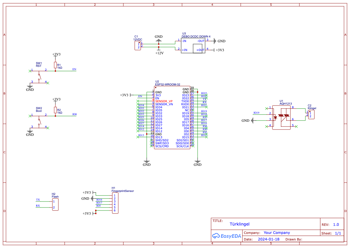

Ich habe mir jetzt den AQH bestellt. Ich habe hier mal einen Schaltplan
gemacht. funktioniert das so?
Verbindungen zwischen Baugruppen sind anscheinend heute nicht mehr
nötig, ist ja alles Wireless :-P Da fehlt ein Vorwiderstand an der LED
im AQH.
Die ESP benötigen einen anständigen Reservoirelko an der
Betriebsspannung.
Hab es mal korrigiert. Laut Datenblatt braucht der ESP 2 Elkos?
Passt der Widerstand am AQH?
Und wo hast du den 2. plaziert?
Kann der ESP32 15mA am Ausgang liefern? Wenn ja, dann passt das. Für
einen MC GPIO sind 15mA aber schon ganz schön viel, guck ins Datenblatt,
ob er das schafft.
Matthias S. schrieb:
C3 und C4
> ob er das schafft.
Da werd ich nicht fündig. Laut Internetrecherche 12mA. Dann also einen
180 Ohm Widerstand
Wenn an C2 "Klingel" tatsächlich die Klingel kommt, dann darf die nicht
arg viel Strom brauchen, denn da fehlt die Versorgung.
Ich würde diese beiden Pins von C2 daher "Schalter" nennen. Denn das ist
deine Schaltung letztendlich: ein "Schalter" für die Versorgung der
Klingel.
BTW: C2 ist ein ungeschickter Name für einen Stecker, weil üblicherweise
Kondensatoren mit C benannt werden. Nenn den Steckverbinder X2 oder
wenigstens CN2. Das X2 würde dann auch gut zur allgemeinen
Betriebsmittelkennzeichnung passen:
- https://www.xplore-dna.net/mod/page/view.php?id=293
Und zumindest für Schnittstellen von der Platine "nach aussen" ist das
eine gute Idee.
Lothar M. schrieb:
> Klingel.
Danke für die Anmerkung. Wurde geändert.
