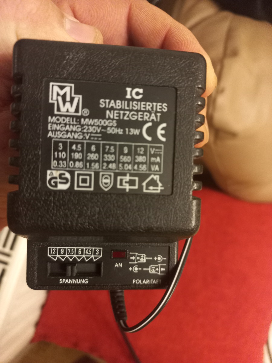

EUREKA !!!!!!!!!
Ich habe es geschafft!
Ich bedanke mich an alle für die zahlreichen Vorschläge.
Ich habe den Netzteil mit dem Trafo auf www.willhaben.at gekauft!
Gesamtkosten mit dem Versand 12 Eur.

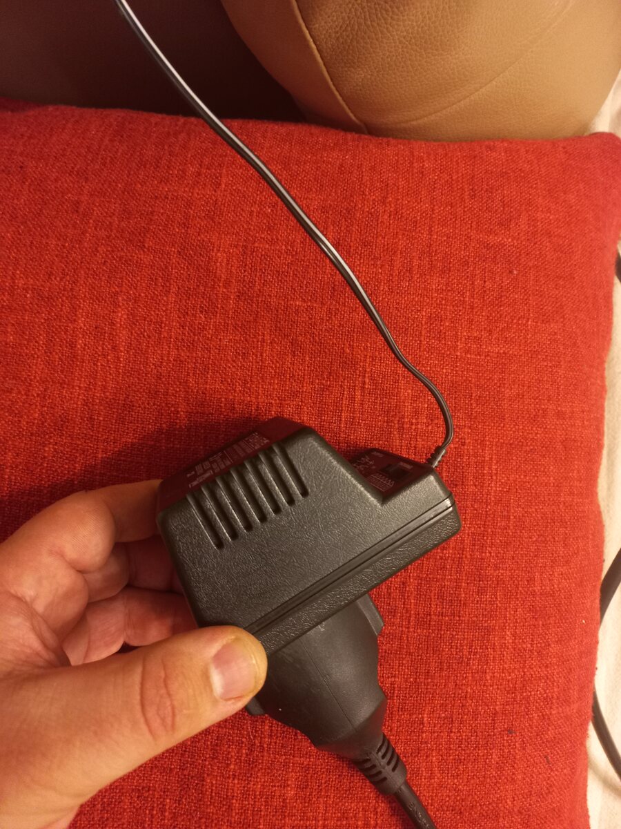

Ich sende die Fots des Netzteils im Anhang.
Meine Katzenklappe 🐱 🐱 🐱 🐱 🐱 Funktioniert jetzt Problemlos ohne
Batterien 🔋 🔋 🔋 🔋 🔋.
Katzenklappe:"Ferplast Swing Microchip"
Antrieb: 6 x 1,5 V AA Batterien 🔋 .
Netzteil habe ich auf 7.5 V eingestellt und es funktioniert! RFID Chip
erkennt meine Katze 🐱 und öffnet und macht die Klappe zu!
Netzteil: MW IC stabilisiertes Netzgerät.
Liebe Grüße aus Österreich ( Graz)
Rusmir

von Rusmir (sarajko_1983)
Stromverbrauch des Trafonetzteils?
Guten Morgen,
Dieses Trafonetzteil was ich jetzt benutze um meine Katzenklappe zu
betreiben hat folgende Daten :
Eingangsspannung 230 V ; 13 Watt
Ich benutze 7,5 V Ausgang.
Beim 7.5 V kommen noch zwei Werte dazu:
Sieht man auf dem Foto: 330mA und
2.48 VA, was ich als P = U (V) * I(A) die Leistung Watt verstehe, oder
verstehe ich das falsch?
Mich interessiert wie wiel strom ungefähr verbraucht dieses
Trafonetzteil, falls 365 Tage eingesteckt ist?
Ich weiss, dass man das nicht genau sagen kann , weil die Katze nicht
immer die Klappe zum Beispiel 10 Mal pro Tag benutzt.  MANCHMAL wird
Klape mehr benutzt, manchmal weniger.
Die sicherste Variante ist vielleicht,  dass ich Trafonetzteil im
Verbindung mit dem Stromleistingsmessgerät ein Monat benutze und dan
multipliziere mit 12 oder sogar alle 12 Monate benutze.
Ist das überhaupt sicher dieses Netzteil 365 Tage eingesteckt zu haben?
Jetz ist Netzteil seit 2 Tage eingesteckt und ich habe es nicht bemerkt,
dass er Heiss wird!
Ich habe folgendes im Internet gefunden,  kann das stimmen,  es geht um
reine Standbay Verbrauch des Netzteils?
" Als Faustformel für eigene Berechnungen gilt: Ein Gerät mit 10 Watt
für 24 Stunden zu betreiben, kostet zurzeit rund 0,10 Euro (bei einem
Strompreis von 0,40 Euro/kWh).
ICH BEDANKE MICH FÜR DIE Antworten im Voraus.
von Klaus (feelfree)
Richtig, aber: das sind die Maximalwerte, nicht der echte Verbrauch.
Der wird vermutlich um 0.5 bis 1W herum liegen, kannst du mit einem
guten Energiekosten-Messgerät überprüfen.
Wie oft die Katze die Klappe benutzt spielt keine Rolle, das geht im
Rauschen unter.
Was das kostet kannst du dann auch leicht selbst ausrechnen.
1W  24h  365Tage * 0,30€/kWh = 2,60€/a.

von Thomas R. (thomasr)
Leider haben "Eisenschweine" einen recht hohen Leerlaufverbrauch weshalb
ja erst die PWM Netzteile "erfunden" wurden. Und die letzte EU
Richtlinie hat deren Standby Verbrauch unter 0,5 Watt gedrückt (oder
waren es sogar 0,1 Watt?)
Mit einem Eisenschwein völlig illusorisch. Vermutlich hat deine Lösung
nun ca. 4 Watt StandBy Leistungsaufnahme (geschätzt!!).
Gemäß obiger Beispielrechung dann ca. € 10 pro Jahr. Dafür könnte man
GANZ viele Batterien kaufen (Aldi/Lidl 8 Stück € 1,69)

Es sind auch mit "Eisenschweinen" deutlich kleiner als 1W zu schaffen.
Wenn man zwei 230V (oder 220V) Trafos primärseitig in Reihe schaltet.
Duracell ist Geldverschwendung! Die Lidl/Aldi Batterien sind ebenso gut
und kosten erheblich weniger.
Tatsächlich habe ich gerade ein solches Eisenschwein gleichen Fabrikats
etc. in den Tiefen meiner Sammlung gefunden und messe einen StandBy
Verbrauch ohne Last von 3Watt.

von Harald W. (wilhelms)
Rusmir schrieb:
> https://m.alza.at/duracell-basic-alkaline-batterie-aa-18-stuck-d2731047.htm
Für das Geld hättest Du auch Akkus samt Ladegerät bekommen. Und die
kannst Du mindestenes 100 mal wieder auflsaden.

Ihre Meinung nach, bestehts Brandgefahr wenn so ein Trafonetzteil
ständigt in der Stromsteckdose eingesteckt ist?
Bei mir ist seit 2 Tage eingesteckt und heiss ist de Teil noch nicht
geworden.
von Hmmm (hmmm)
Nein.
Hmmm schrieb:
> Nein.
Danke für die Antwort.
Ich nehme an , dass im Inneren des Gerätes irgendwelche überhitzungs
Schutzmechanismus gibt's.
> geworden.
Es gibt Steckdosen, die liegen neben dem Lichschalter. Wenn da jemand
auf die Idee kommt, das Steckernetzteil als als Aufhänger für die Jacke
oder Mütze zu verwenden ...
