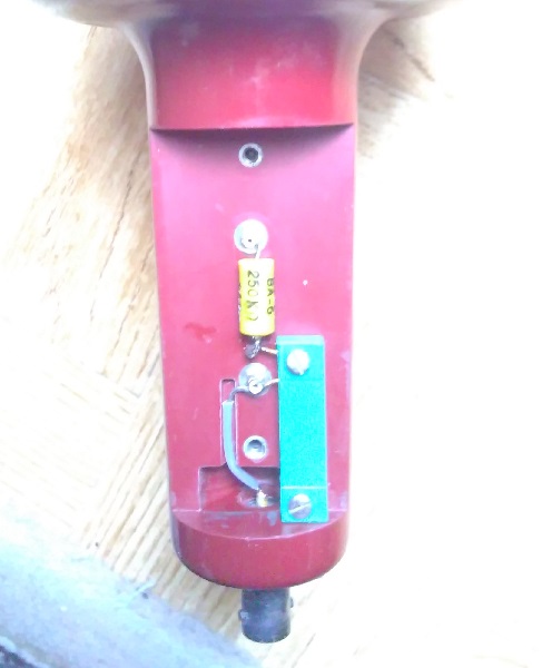

von Dieter W. (dds5)
Bei meinem Tastkopf ist der Fußpunktwiderstand mit einem Trimmer
abgleichbar.
