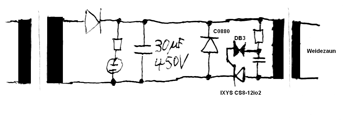

Dieter S. schrieb: > Die Diode dient als > Freilaufdiode in dem Weidezaungerät, ?? Wie kommst du auf "Freilaufdiode"?
H. H. schrieb: > > Wie kommst du auf "Freilaufdiode"? Ich habe auf die Schnelle den Ausgangsteil des Weidezaungerät skizziert, den Rest der Hochspannungserzeugung links habe ich weggelassen. Die Skizze ist nicht sehr schöne, ich hoffe es reicht dennoch. Die Glimmlampe dient zur Funktionskontrolle. Ich hätte jetzt die C0880 als "Freilaufdiode" bezeichnet, eventuell liege ich da falsch.

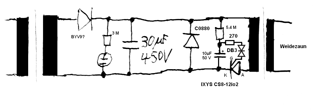

#7261518
Dieter S. schrieb: > Ich hätte jetzt die C0880 als "Freilaufdiode" bezeichnet, eventuell > liege ich da falsch. Der Schaltplan kann so nicht richtig sein.
H. H. schrieb: > > Der Schaltplan kann so nicht richtig sein. Du hast natürlich recht, sorry für die Fehler. Hier ist eine korrigierte Version (hoffentlich diesmal ohne Fehler). Die Mega-Ohm Widerstände sind tatsächlich jeweils aus drei einzelnen Widerständen zusammengesetzt, daher die krummen Werte. Bei der Gleichrichterdiode kann ich den Rest nicht erkennen.
Hast du auch schon mal testweise den 10µ Elko getauscht? Wenn der nach zig Jahren ausgetrocknet ist, dann reicht irgendwann dessen gespeicherte Energiemenge nicht mehr aus, um den Thyristor zu zünden. Wenn das Weidezaungerät auch bei Frost genutzt werden soll, würde ich an dieser Stelle für einen Folien- oder Keramikkondensator plädieren. Sollte ein Thyristor mit mehr Gatestrombedarf zum Einsatz kommen, dann kann der 270 Ohm Widerstand, der 5,4 Meg in etwa halbiert werden und und der 10µ Elko auf 22µ aufgestockt werden. Sollten der Thyristor oder der Diac durch Hochohmigkeit ausfallen, dann macht der Elko dicke Backen, da sich dessen Spannung dann der Zwischenkreisspannung annährt, bis irgendwas nachgibt. Eine Z-Diode oberhalb der Durchbruchsspannung des Diac wirkt hier Lebensdauerverlängernd und ist schaltungstechnisch die sauberere Lösung ;-)
#7261804
Gerald B. schrieb: > (...) Wenn das > Weidezaungerät auch bei Frost genutzt werden soll, würde ich an dieser > Stelle für einen Folien- oder Keramikkondensator plädieren. Dafür beliebt sind die Vishay 1848 DC-Link MKPs https://www.vishay.com/docs/28164/mkp1848dcl.pdf 10 µF / 700 V brauchen weniger Platz als man erwartet.
Gerald B. schrieb: > Hast du auch schon mal testweise den 10µ Elko getauscht? Aktuell sieht es so aus dass die Diode C0880 das Problem ist (Kurzschluss). Ich hatte die Diode durch eine 1N4007 ersetzt, dann hat das Gerät kurzfristig funktioniert. "kurzfristig" weil der 1N4007 relativ schnell ebenfalls Kurzschluss hatte, sehr wahrscheinlich weil er den Strom nicht aushält (die C0880 verträgt mehr). Ich habe stärkere Dioden bestellt (1N5408 und P600M). Die Ladespannung am 30 µF Kondensator liegt im Rahmen (knapp unter 400 Volt). Ob der Thyristor eine Macke hat kann ich noch nicht sagen, ich habe aber TYN1225 bestellt. Die Kondensatoren kann ich noch püfen, ich hätte aber erwartet dass sich ein Problem bei dem 10 µF Kondensator in der Taktzeit äußert, die passt aber. Kurze Ergänzung: Die zwei Kondensatoren sind laut einem Peak ESR70 in Ordnung (der 10 µF Kondensator hat 10.3 µF und das bei 30 Jahre Alter im fast Dauerbetrieb). Ich denke Frost ist kein grosses Thema, das Gerät erwärmt sich vermutlich relativ stark (es ist ein 12 Volt Gerät mir ca. 0.5 Ampere Stromaufnahme im normalen Betrieb). Eine Frage im Zusammenhang mit Weidezaungeräten: Ich habe bei einem anderem Gerät am Hochspannungsausgang (also Zaun - Erde) parallel drei 2.2 nF 12.5 kVolt Kondensatoren. Das kenne ich so noch nicht, sind die eventuell zur Entstörung?

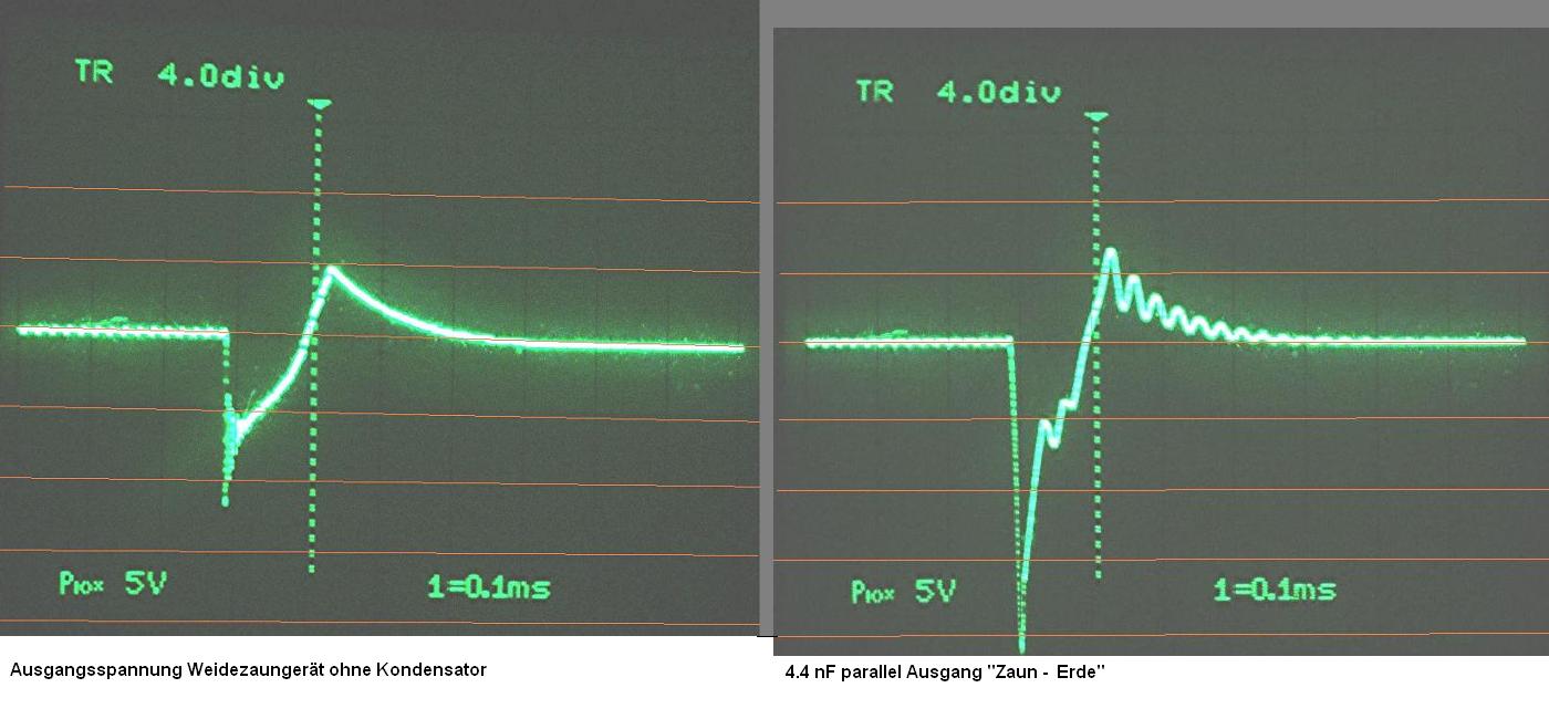

Dieter S. schrieb: > Ich habe bei einem > anderem Gerät am Hochspannungsausgang (also Zaun - Erde) parallel drei > 2.2 nF 12.5 kVolt Kondensatoren. Das kenne ich so noch nicht, sind die > eventuell zur Entstörung? Könnte mit dem Ausgangstrafo ein Parallelresonanzkreis ergeben. Entstörung wäre u.a. ein Nebeneffekt dessen, da im Schwingkreis ein sinusförmiger Strom fließen sollte. Müßte man mal mit dem Oszi mit und ohne C angucken. Nur dazu braucht man einen entsprechend hochspannungsfesten Tastkopf.
Ich habe die defekte Diode C0880 durch eine 6A10M ersetzt, damit scheint das Problem behoben zu sein. Die Spannung am 10 µF Kondensator steigt auf ca. 33 Volt bis zur Zündung des Thyristor, was den Daten des Diac DB3 entsprechen sollte. Warm (ca. 40 Grad Celsius) wird im normalen Betrieb lediglich eine Verpolschutz-Diode für die 12 Volt Versorgungsspannung, die Erwärmung dadurch wirkt als Nebeneffekt in dem geschlossenen Gehäuse des Weidezaungeräts vermutlich als Frostschutz.
Gerald B. schrieb: > > Könnte mit dem Ausgangstrafo ein Parallelresonanzkreis ergeben. > Entstörung wäre u.a. ein Nebeneffekt dessen, da im Schwingkreis ein > sinusförmiger Strom fließen sollte. > Müßte man mal mit dem Oszi mit und ohne C angucken. Nur dazu braucht man > einen entsprechend hochspannungsfesten Tastkopf. Einen Hochspannungstastkopf habe ich, die Kondensatoren müßte man allerdings auslöten. Ich könnte aber bei dem gerade reparierten Gerät (dort gibt es diese Kondensatoren nicht) schauen ob sich etwas ändert wenn man welche an den Ausgang hängt.
Ich habe bei dem reparierten Weidezaungerät eine Messung mit und ohne Kondensatoren am Ausgang (Zaun - Erde) gemacht. Gemessen mit einem 1:1000 Hochspannungstastkopf (Eingangswiderstand 1 GOhm, Ausganswiderstand ca. 1 MOhm), Eingagswiderstand Oszilloskop Tastkopf 1:10 ist 10 MOhm. Das erste Bild ist ohne Kondensator, das zweite mit 4.4 nF Kondensator (zwei 2.2 nF parallel). Auf den Bildern sind die wichtigsten horizontalen Linien nachgezogen weil sie sonst schlecht zu erkennen sind. 5 Volt pro Einheit entsprechen 5000 Volt, die Zeitachse ist 0.1 ms pro Einheit. Nachtrag zum Schaltplan: Der Hochspannungstransformator am Ausgang hat ein Verhältnis von 1:10.
