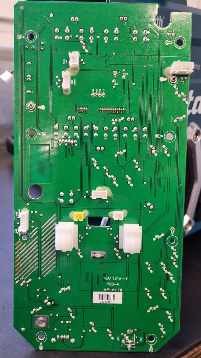

ich bräuchte bitte Hilfe bei der Reparatur meines Baustellenradios.
Das Teil ist etwa 2 Jahre alt und hat relativ schnell von jetzt auf
gleich den Kontrast am Display verloren, bzw. ist nur noch sehr schlecht
ablesbar.
Funktion ist ansonsten gegeben, auch bei Akkuwechsel
keine Änderung.
Kontrastpoti gibt's nicht, in der Software lässt sich nur die
Hintergrundbeleuchtung ein- und ausschalten. Hat wer ne Idee ob eine
Reparatur möglich ist oder zumindest Lösungsansätze?
Danke

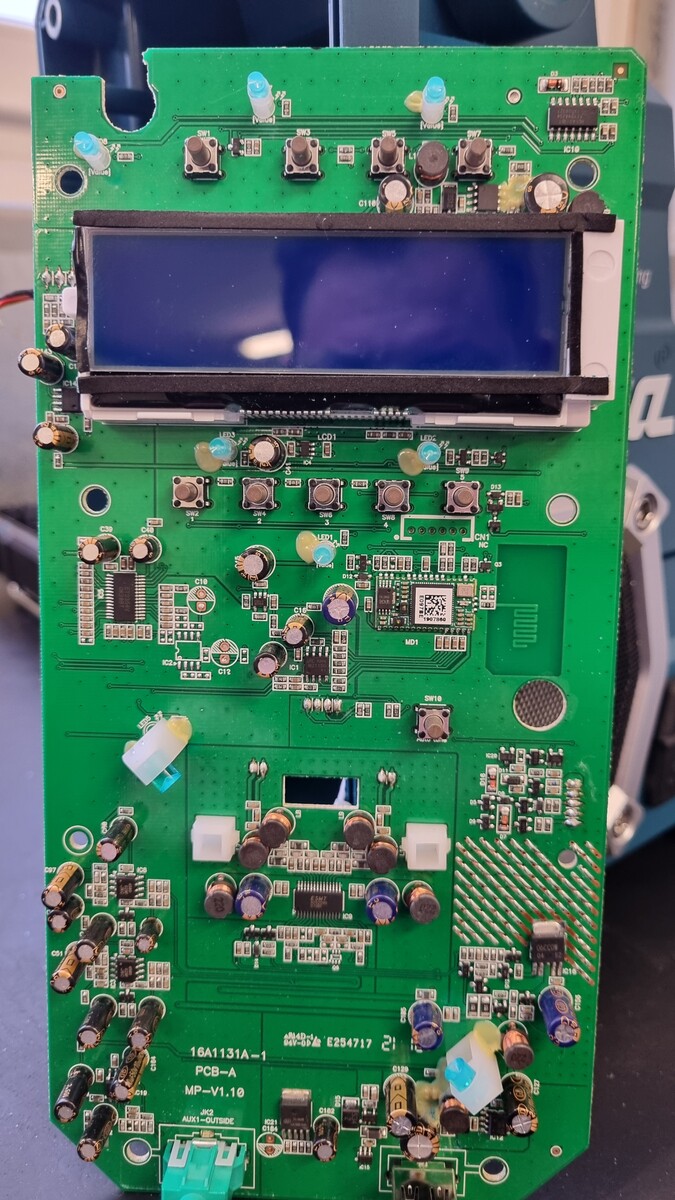

von Andreas (fofi2k)
Die LCD Anschlüsse hatte ich schon nachgelötet, kein Erfolg.
Den Thread vom DMR110 hatte auch gefunden ist aber eine augenscheinlich
eine andere Platine.
Das LCD habe ich komplett freigelegt, aber kein Typ zu finden, hat
jedoch einmal 5 Pins + 13 Pins.

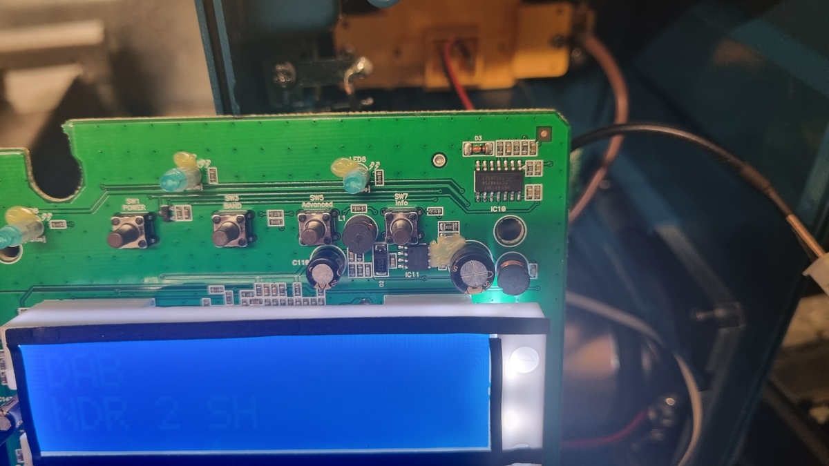

Bin zwar noch nicht wirklich weiter, aber ich habe den oberen Bereich
mit dem Heißluftföhn (100 Grad eingestellt) mal erwärmt, und dabei ist
die LCD Anzeige komplett verschwunden, bzw. Langsam verschwunden und kam
auch nicht wieder.
Habe jetzt die zwei Elkos bestellt und teste dann nochmal...

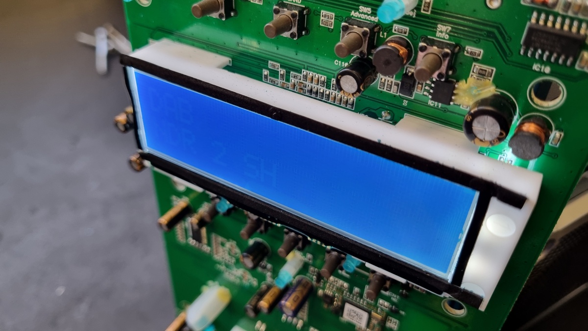

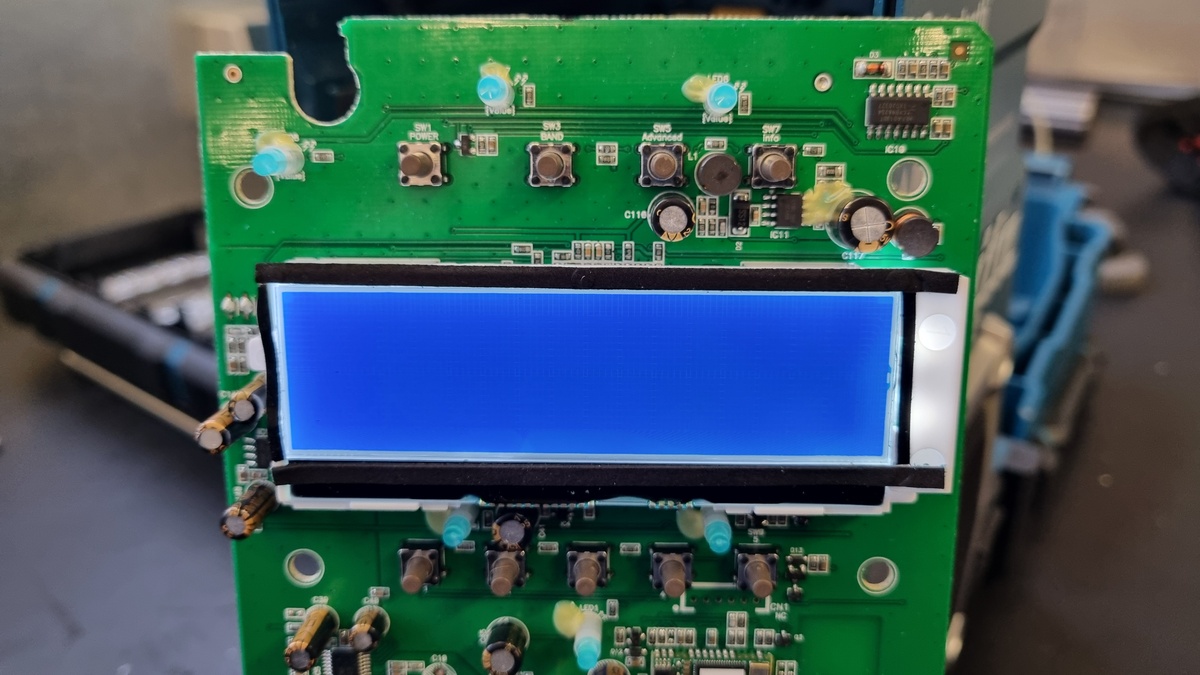

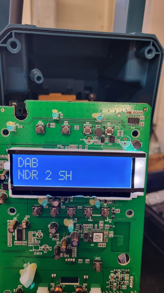

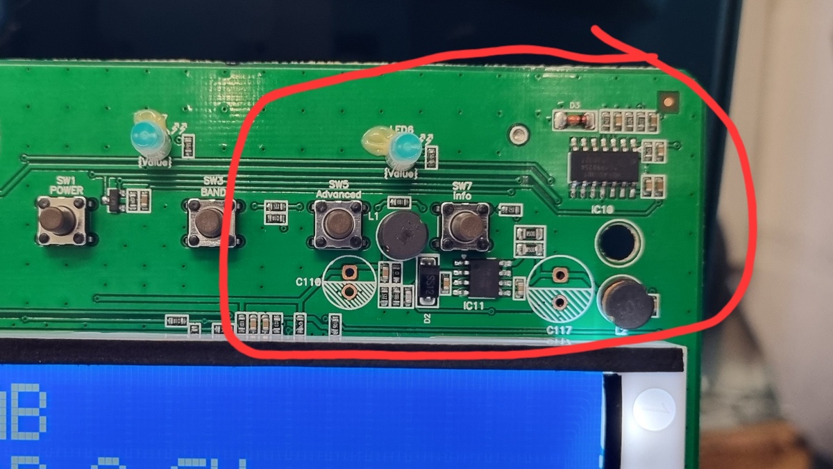

Nur kurz zur Info, ich habe gestern schon die Elkos rausgemacht, und
habe mir heute gedacht, komm schließe die Platine nochmal an.
Was soll ich sagen, das Radio funktioniert auch so und sogar das LCD
geht wieder.
Wenn ich den roten Bereich erwärme verschwindet die Anzeige wieder...
Kann es sein das die Schottky Diode SS12 dafür verantwortlich ist?
von H. H. (Gast)
Bereich umfassend nachlöten.
Mach erstmal die neuen Elkos rein. Es kann sein, das da eine
Temperaturkompensation im Spiel ist, denn LCD sind im Kontrast
temperaturabhängig. Wenn der Konstrukteur mitgedacht hat, wäre es bei
einem Baustellenradio auch sinnvoll, das Display für
Temperaturschwankungen zu designen. Das kleine weisse Bauteil links
neben D11 könnte z.B. ein NTC sein.

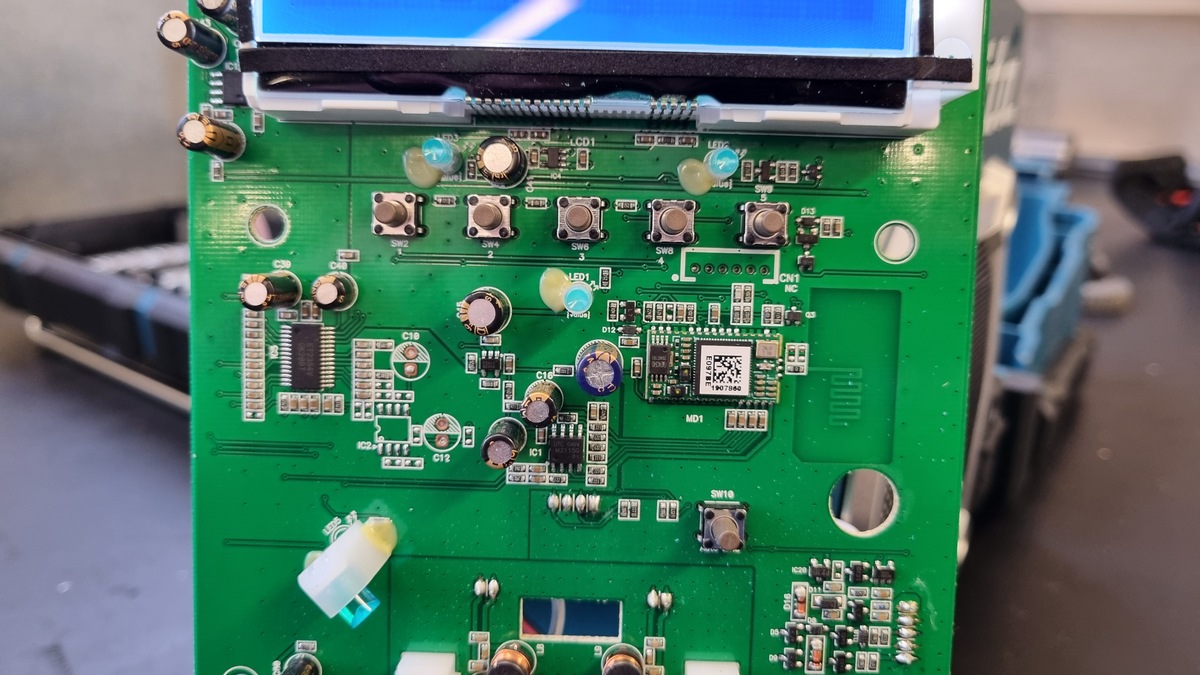

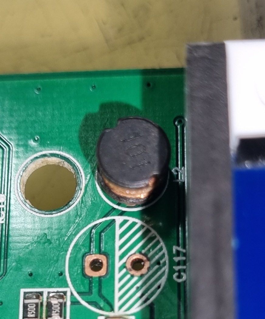

Kann mir jemand sagen wo ich so eine Speicherdrossel bekomme? Es steht
101 drauf und hat Durchmesser 6mm, Länge 6mm.
Die Isolierung vom Draht sieht anders aus als bei den anderen, deswegen
würde ich die gerne mit tauschen.
Ich weiß nicht, ob es nur auf die
Induktivität ankommt oder auch auf die anderen Parameter.
MfG
"101" ist wie Widerstände markiert, 2 Ziffern und 1 Anzahl der Nullen (=
10^x), sollte also 100µH sein.
Die Größe ist eher klein, Reichelt hat eher 12mm Durchmesser:
https://www.reichelt.de/fest-induktivitaeten-radial-c3180.html?ACTION=2&GROUPID=3180&START=0&OFFSET=100&nbc=1&SID=9287a89daf4f151446ae48f4aab07db41bcb19c007d7d258c6846
da ist aber einer mit 103 beschriftet, wohl ein Fehler des Katalogs.
unter "mehr Filter" kann man auf 100µH beschränken, immer noch 7
Fundstellen. den Link kann ich nicht direkt hier angeben.

von H. H. (Gast)
Andreas schrieb:
> Oder sind andere Parameter noch wichtig?
Strombelastbarkeit, thermisch wie magnetisch. Und auch die
Eigenresonanzfrequenz (SRF) sollte nicht zu niedrig liegen.
