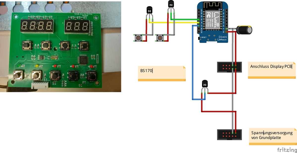

zu allererst, ich habe nicht vor irgendwie in die 230V bzw. 400V
Steuerung oder der Sicherheitsabschaltung einzugreifen.
Ich möchte ledeglich die Taster der Saunasteuerung mit einem Wemos D1
Mini zusätzlich schalten. Über openhab und Homematic kann ich dann von
innen die Sauna draußen einschalten^^ so der Plan.
Kann ich die Taster, wie im Anhang aufgemahlt, so mit dem Wemos
verbinden? Muss ich das Gate der BS170 noch irgendwo hinziehen? Die
I/O´s des Wemos kann ich ja noch auf pullup/pulldwon stellen.
Achso, auf dem Wemos läuft dann espeasy, um die Programmierung brauche
ich mich damit nicht mehr zukümmern.
Für weitere Gedankenanstöße bin immer offen^^
VG Rudi
von Michael B. (laberkopp)
> verbinden?
Nein.
Nutze Reed-Relais oder PhotoMOS, dann bekommst du eine galvanische
Trennung.
Zumal BS170 lieber 10V zum Einschalten sehen möchten und du keine
gemeinsame Masse hergestellt hast.

von Rudi R. (rudi84)
Michael B. schrieb:
> Nein.
> Trennung.
Die 5V Versorgungsspannung hole ich mir zusammen mit dem Ground von dem
Display. Damit kann ich dann auch die Grounds untereinander verbinden.
Ich will ja mit dem BS170 keine großen Lasten schalten, sonder lediglich
das Triggersignal auslösen. Und da ich die BS170 noch liegen hatte,
dachte ich das wird schon gehen. Müsste ich Gate nicht auf Ground ziehen
mit dem internen pulldown?

von Stephan (stephan_h623)
Richtig. Nimm die Reed-Relais. Kein Vorwurf, aber wenn du die
Masse-Leitung nicht einzeichnest hast du vermutlich nicht viel
Hintergrundwissen. Dann sind die mechanisch funktionierenden Reed-Relais
am besten für dich verstehbar.
Am Wemos musst du vmtl. noch Treibertransistoren für die Reed-Relais
vorsehen. Aber dafür gibts genug Tutorials.
von Enrico E. (pussy_brauser)
Rudi R. schrieb:
> Müsste ich Gate nicht auf Ground ziehen mit dem internen pulldown?
Ein externer 47k Pull-Down (G-S) ist vielleicht noch besser, damit sich
die Sauna nicht bei abgeschaltetem D1 Mini und einem EMP vom Handy,
nicht heimlich verselbstständigt.

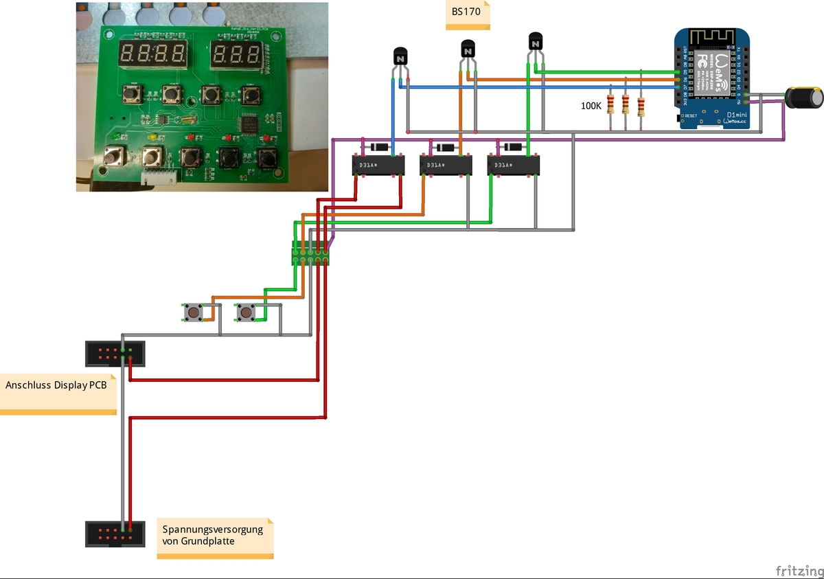

Nehmen wir mal an, man wollte die Taster auf der Platine mit einem Wemos
zusätlich betätigen. Würde das, nur theoretisch, mit derangehängten
Schaltung funktionieren?
Die 5V Reedrelais werden mit dem BS170 über den Wemosausgang geschaltet.
VG
> VG
Auch wenn der Wemos mit 5V versorgt wird, an den Ausgängen D5, D6 und D7
kommen trotzdem nur 3,3 Volt raus. Reicht die Spannung von 3,3V immer
aus, um den BS170 voll durchzuschalten?

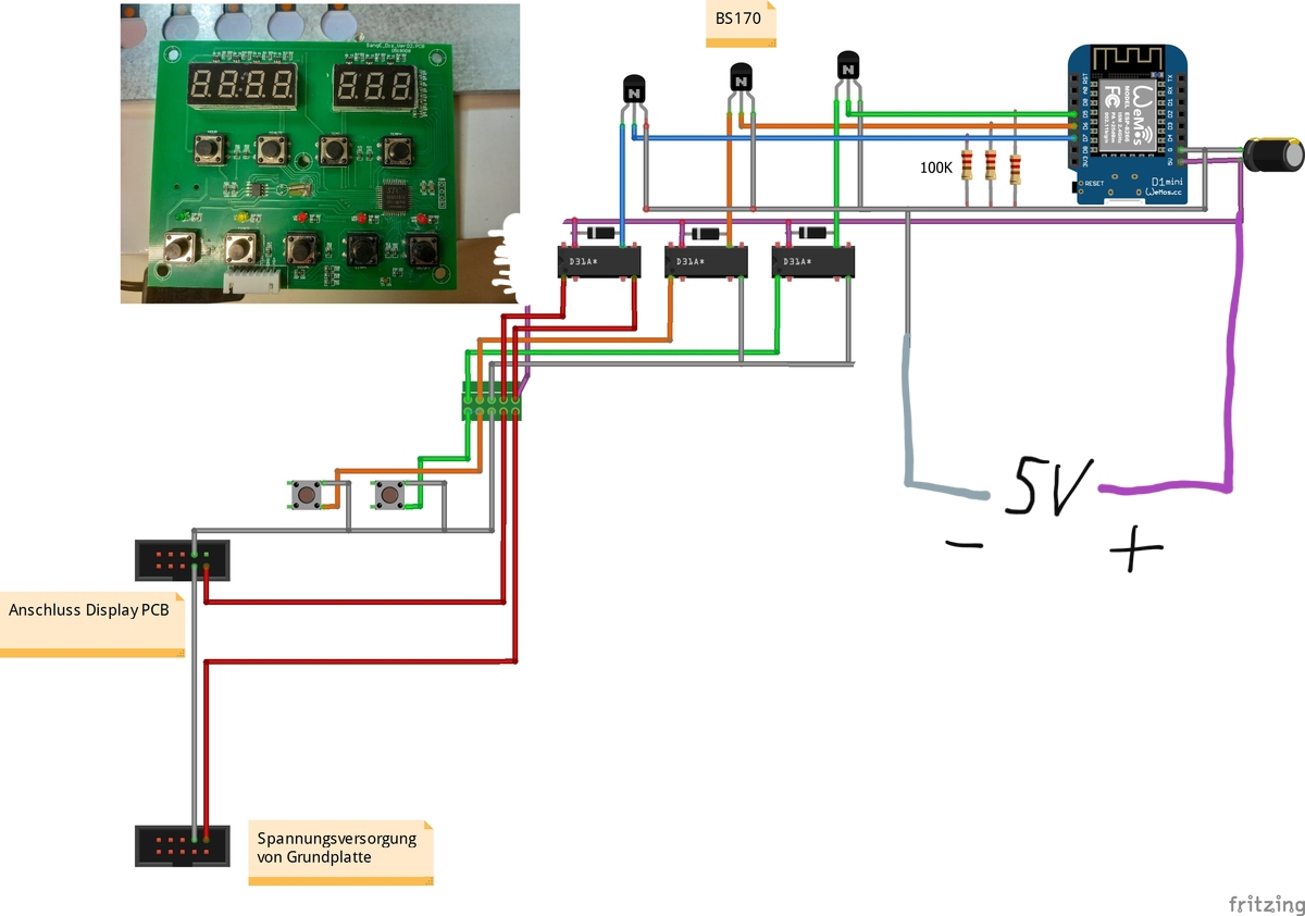

Ist die Spannungsversorgung von der Sauna kräftig genug, um den Wemos
mit seinem Spitzenstrom von 430mA plus die 3 Reedrelais mitversorgen zu
können?
Ansonsten spendier dem Wemos sein eigenes 5V Netzteil. Das bietet sich
bei der Verwendung von Reedrelais doch regelrecht an. Damit hast du dann
auch automatisch die totale galvanische Trennung erreicht.
> können?

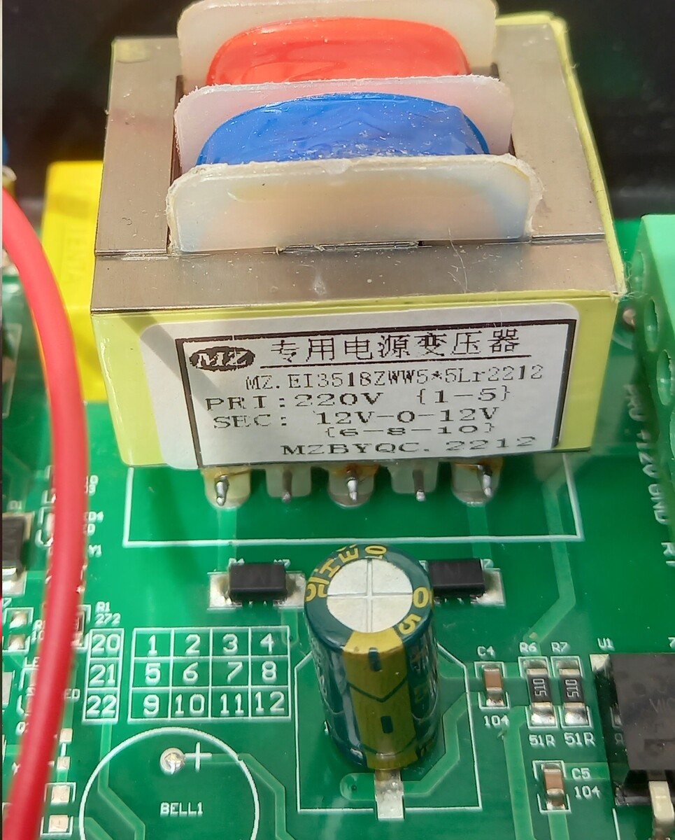

Gespeißt wird die ganze Geschichte von einem 12V Trafo und hinter dem
Trafo sitzt ein 5V Linearregler 7805CD2TG. Die liefert 1A.

von Monk (Gast)
Das sagt nichts darüber aus, wie viel Strom für deine zusätzliche
Belastung übrig ist.
