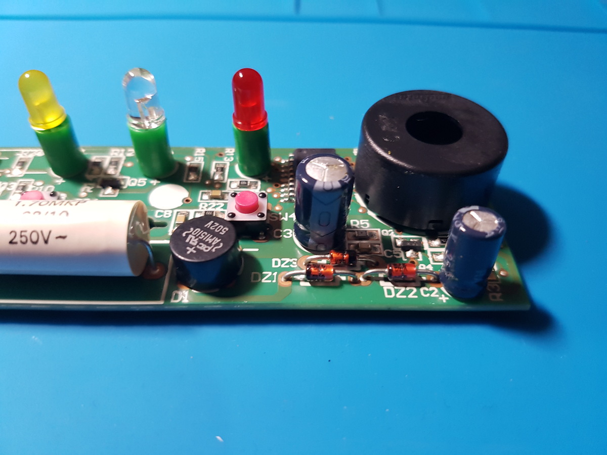

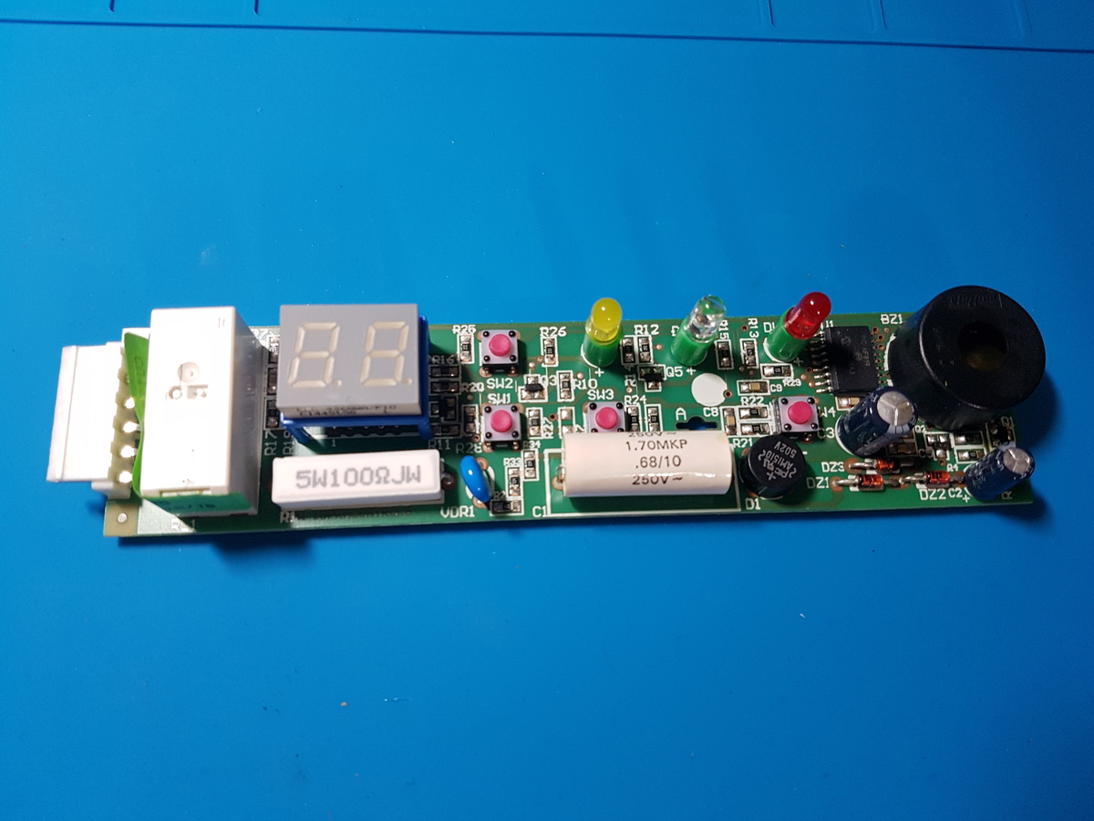

Hallo Forum,
habe ein ähnliches Problem mit meiner Gefriertruhe
"Bauknecht GTE 220 A3+",
wie hier schon beschrieben:
Beitrag "Bauknecht Display blinkt und klackert"
Beitrag "Platine Bauknecht GTE 220"
Die LED-Anzeige blinkt im gleichen Rhythmus wie das Relais klackert,
zusätzlich sind aber noch die Tasten für die Temperaturwahl vertauscht.
Drücke ich also die "+"-Taste, reduziert sich die angezeigte (blinkende)
Soll-Temperatur um 1 Grad und die "-"-Taste erhöht die Temperatur.
Habe die Platine bereits "freigelegt" und gleich den aufgepumpten Elko
(1000uF) erkannt, mich aber auch über einen 10V-Kondensator in einer
12V-Schaltung gewundert (oder liege ich da falsch?).
Habe entsprechende Kondensatoren in 10V und 16V bestellt und werde dann
sehen, ob und in wie weit der Austausch das Problem beseitigt.
Hat vielleicht noch jemand mehr Informationen zu der Elektronik und
Elektrik?
Ich würde gerne wissen welcher Temperatursensor verbaut ist und wo?
Außerdem die Belegung des Steckers, der die Platine verbindet
- wie wird der Inverter angesteuert
- wo liegt das Signal des Temperatursensors
- usw.
Jede Info ist willkommen ;)

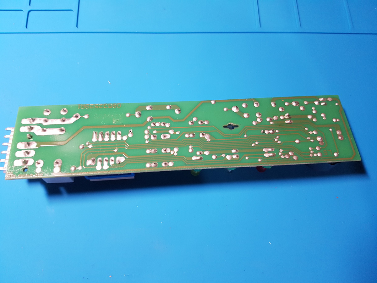

von Stefan L. (stefan_l134)
Hochauflösende und gut ausgeleuchtete Fotos der Platine wären wie immer
sehr hilfreich (Vorder- und Rückseite).
Funktioniert die Gefriertruhe noch, abgesehen vom blinkenden Display?
Der 10V Elko ist wahrscheinlich für die 5V- oder 3,3V-Versorgung des
Controllers.
von Sven (ozymatic)
Ja, die Truhe funktioniert noch.
Hier sind auch ein paar Bilder ...
von H. H. (Gast)
1 L  (vom Netz)
2 L' (zum Kompressor)
4 N
5 NTC
6 NTC
von Wolf17 (wolf17)
Wenn es mit neuen Elkos noch nicht geht, dann die Ausgangsspannung vom
Kondensatornetzteil im Betrieb messen. Oder gleich den MKP
messen/tauschen.

von Sven (ozymatic)
Wolf17 schrieb:
> messen/tauschen.
Danke Wolf17,
das Bauteil ist beschriftet mit
1.70MKP
.68/10
250V~
Sehe ich das richtig, dass es sich um einen Folienkondensator handelt,
mit 0.68 uF für 250V Wechselspannung?
Für was steht dann "1.70MKP"?
von Wolf17 (wolf17)
Ich kenne den Typ nicht.
Axiale Baufornen sind schlecht erhältlich. Wenn er defekt ist notfalls
einen 680nF X2 anderer Bauform mit Kabeln woanders hin montieren.
