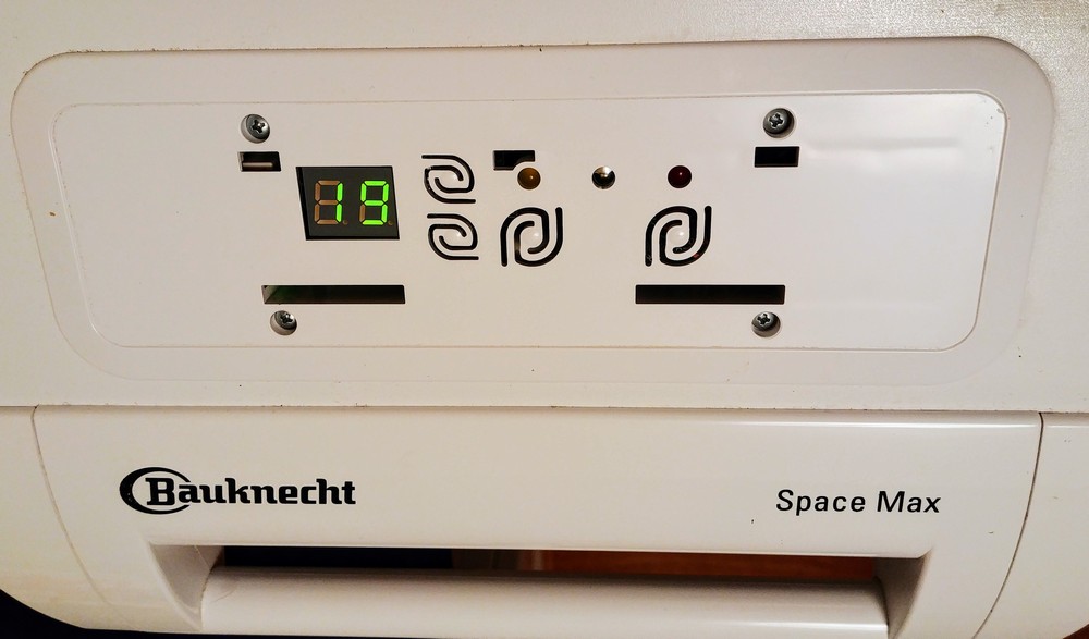

von Matti (Gast)
Moin,
man muss die Bedienfolie abziehen, darunter sind dann 4 Schrauben.
Gruß Mathias

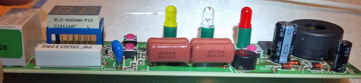

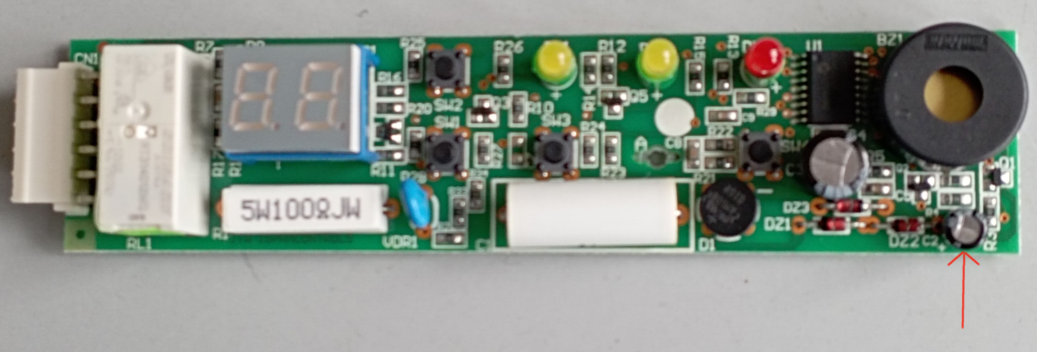

Platine ausgebaut und gesehen ein Kondensator war „geplatzt“.
Der Verbaute war ein ELKO 1000 µF, 10 V, 85 °C. Ich hatte noch einen mit
1000 µF, 25 V, 105 °C und habe diesen eingebaut. Es funktioniert und es
war auch genügend Platz für den größeren vorhanden.
Kann ich den dauerhaft verwenden oder sollte ich den ELKO durch einen
mit 10V ersetzen?
Ich habe die Folie nicht abgezogen. Da ich, dank Matti, die Position der
Schrauben ungefähr kannte habe ich diese „freigeschnitten“.

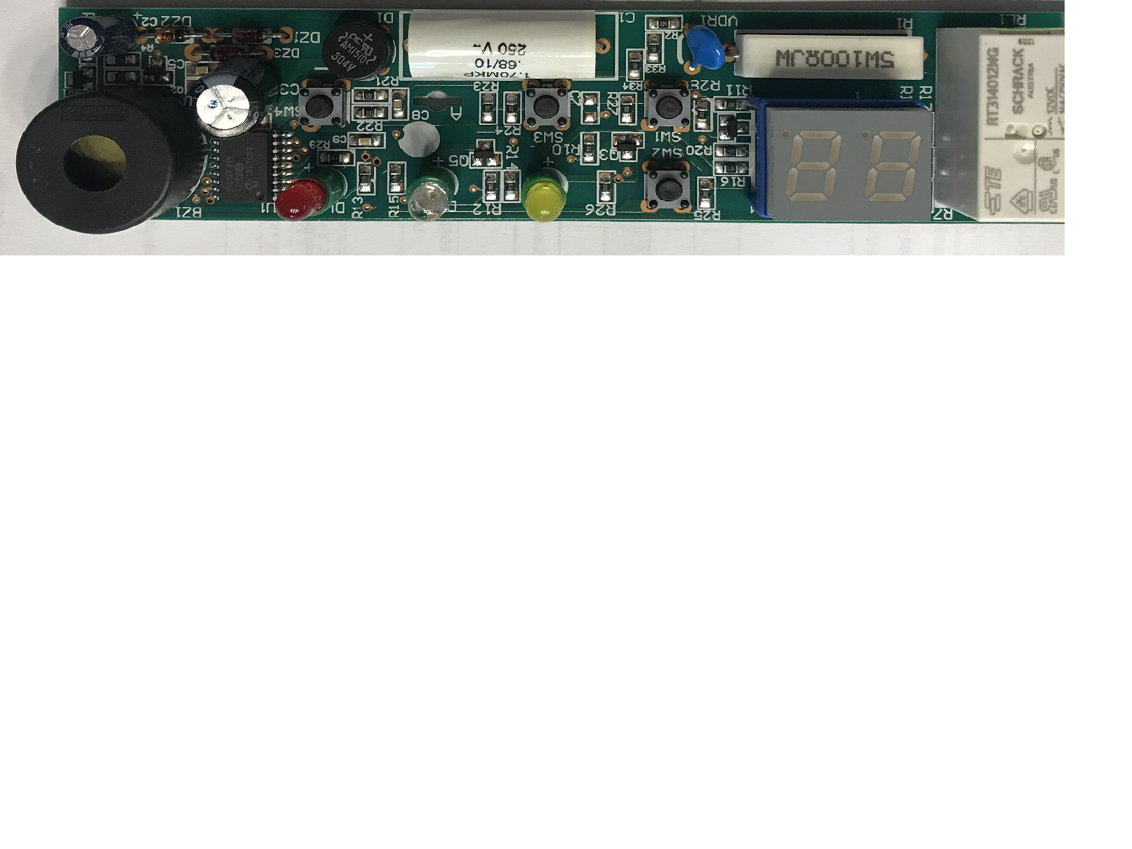

von hinz (Gast)
> mit 10V ersetzen?
Lass drin, der hält länger als ein 10V Elko gleicher Qualität.
von hinz (Gast)
Hast du den 1,7µF/250V~ Folienkondensator geprüft?
Der gehört auch zu den typischen Verschleißteilen.

von hinz (Gast)
Der Thread ist schon älter, aber aus aktuellem Anlass fällt mir mein
Fehler von damals auf:
Das ist ein 0,68µF +/-10% 250VDC Polypropylenkondensator.
Die Spannungsfestigkeit scheint mir ungewöhnlich niedrig gewählt zu
sein.

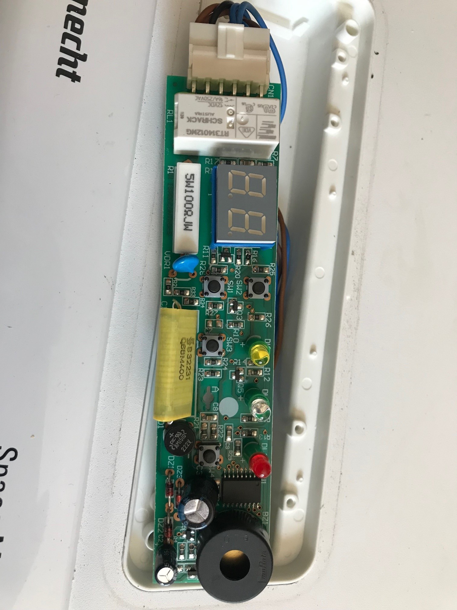

von Taoui (Gast)
Kannst du mir zeigen, welsche Relais ist das ( auf dem Bild) Und wie man
ihn am. Esten testen, oder wird normal mit Multimeter auf Durchgang
geprüft.
Danke im Voraus
https://www.mikrocontroller.net/attachment/387344/Platine.png
von hinz (Gast)
> wie man
> geprüft.
> Danke im Voraus
Der weiße Würfel ganz recht, nicht vollständig auf dem Bild.
Zum Test ist aber noch eine 12V Spannungsquelle nötig, notfalls geht
auch eine ganz frische 9V Blockbatterie. Und du musst anhand der Platine
ermitteln welcher Spulenanschluss Plus und welcher Minus ist.

von hinz (Gast)
Poste ein ordentliches Foto der Lötseite.
von Taoui (Gast)
Mache ich die Tage, ich musste die Platine wieder ausbauen.

von MaWin (Gast)
Ralf Kühn schrieb:
> Hat das Gerät irgendwo einen Trafo verbaut?
Nein, Kondensatornetzteil.
Der 222V ist ein (Brücken)Gleichrichter an den + und - Anschlüssen
sollte eine Gleichspannung zu messen sein, aber Achtung: ein Pin davon
ist mit den 230V~ verbunden.
Wenn dort nichts zu messsen ist (0V oder zumindest weniger als 5V) hat
entweder die nachfolgende Schaltung einen Kurzschluss oder ist eins der
wenigen davor befindlichen Bauteile kaputt. Viele Bauteile gibt es da
nicht, der hellgraue 5W100R Widerstand und der weisse AV
Folienkondensator C1, eine Sicherung sehe ich nicht, der VDR kann einen
Spannungsausfall nicht bewirken.
Die Schaltung selbst ist sehr primitiv und lässt sich von jedem mit der
geringsten Ahnung von Elektronik überprüfen und reparieren. Such dir
jemanden, der es kann.

Da es den weißen nirgends gibt, habe ich eine passende Alternative
eingesetzt.
Kondensator MKP X2 0.68µF (680nF – 684K) 275V 310V 22,5mm
Habe den originalen gemessen, der ist in Ordnung, ihn wieder eingelötet.
Ergebnis ist das selbe. Das Display ist aus, die Truhe läuft ständig.

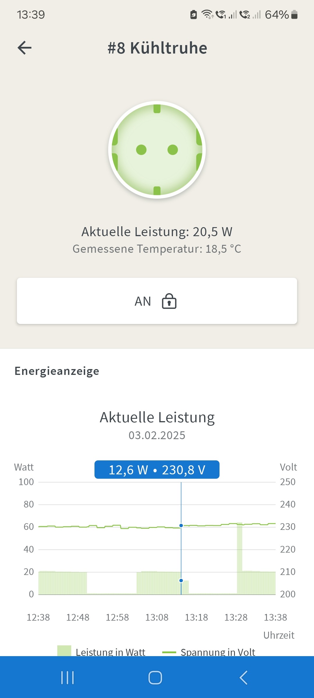

Die Truhe habe ich solange über den DECT 200 getaktet, wobei sich voll
beladen und bei 17~18°C Umgebungstemperatur bei „10min AN zu 30min AUS“
etwa -15°C eingestellt haben und bei „10min AN zu 15min AUS“ etwa -22°C.
Länger als 10min AN habe ich mich „nicht getraut“, da der Kompressor mit
~35W Wirkleistungsaufnahme startet und nach peinlich genau 7min
hochdreht (~60W) [mp3], was ich vor dem Defekt nie beobachtet hatte. Ich

Die Kondensatoren:
C1: Original ist hier ein MKP von Arcotronics verbaut (s. Datenblatt).
Da man die nirgends bekommen kann (Danke @ostalbbulli) und da man mit
entsprechend höherer Spannungsfestigkeit in der Baugröße auch keine MKPs
findet, habe ich mich zur Reihenparallelschaltung von vier Panasonic
FD2W684JC (MKP/680nF/450VDC/5%Tol) auf dem vorhandenen Bauraum
entschlossen (Foto). X-Typen müssen es ja hier keine sein.
C2: Fujicon RA series, 47µF/35V, d=5mm/h=11mm/Rastermaß: v2.5mm
Der ist für die Glättung der 12V auf dem Board zuständig (Relais). Hier
gibt es beliebig Vergleichstypen. Ich habe aufgrund der Haltbarkeit
einen ZLJ von Rubycon genommen.
C3: Fujicon RA series, 1.000µF/10V, d=8mm/h=12.5mm/RM: 3.5mm
Der ist für die Glättung der 5V auf dem Board zuständig (µcon, LEDs
etc.)
Hier habe ich einen Panasonic FR series genommen, weil der nur 15mm hoch
ist (>16mm wird es eng).
Nach der Reparatur war wieder alles „wie gewohnt“ (siehe DECT200
Screenshot).
Ich hoffe, die zus. Informationen sind auch hilfreich für weitere
Benutzer mit gleichem Fehlerbild an der Bauknecht GTE Kühltruhe.

von Christian B. (christian_b119)
Vielen Dank an alle hier. Bei mir ist auch pünktlich nach der Garantie
das Display tot gewesen und sie Kühlte auf unglaubliche -35°C runter.
Habe mir den C1 0,68uF 275V~ von Amazon im 8er Pack bestellt und einen
davon eingelötet. Die Reihen Paralellschaltung erschien mir hier leider
etwas zu eng und da er ja schon 25V über der Spannung des Original
Bauteils liegt, hoffe ich mal das ich wenigstens 5 Jahre wieder Ruhe
habe. Die anderen beiden Kondensatoren hatte ich zwar auch gleich
mitbestellt aber mußte ich noch nicht tauschen. Die Platine geht so
schnell auszubauen und die vier kleinen Löcher auf der Folie stören mich
überhaupt nicht, da sie eh im Keller steht.
