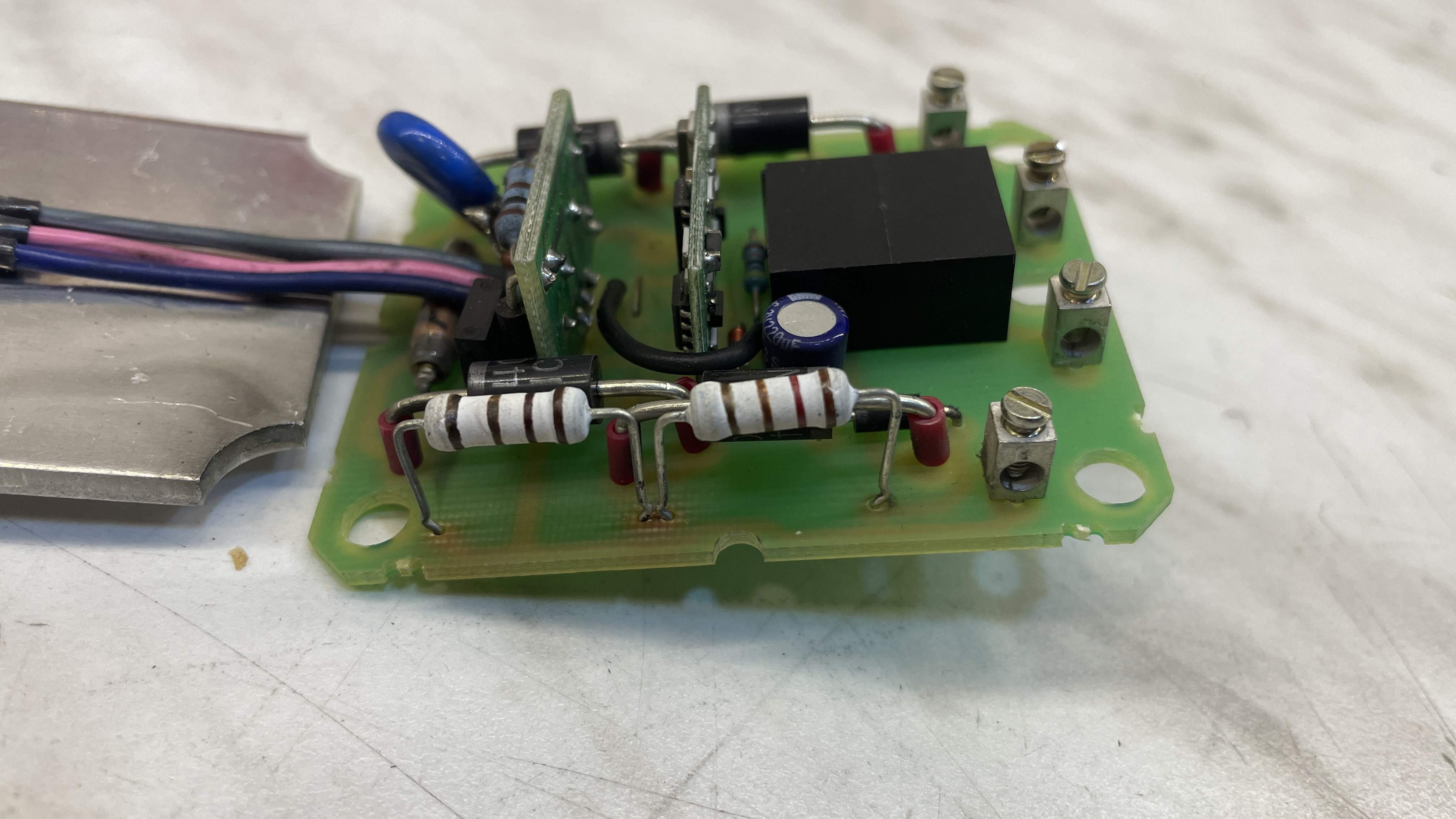

Eine Stehlampe mit HV Leuchtmittel läßt sich nicht mehr
einschalten/dimmen. Dafür zuständig ist die Elektronik im Bild,
gesteuert durch einen Taster im Kopf der Lampe.
Defekt sind die beiden großen Zementwiderstände im Bild, bei einem kann
ich noch ca. 12 Ohm messen, der andere ist "durch". Beide sind in Reihe
geschaltet und versorgen über die 1N4007 die Steuerung auf der stehenden
Platine. Der Glättungskondensator ist für max. 6,3 Volt, also sollen da
wohl 5 Volt anstehen. Der µP ist ein PIC16C505, daneben ein 24LC01B
EEPROM. Der Leistungstransistor ist ein IRF840.
Hat jemand eine gleiche Schaltung bei der man die Werte der Widerstände
noch erkennen kann? Diese sind völlig verbrannt, kein Chance.
Wäre denn 2 x 12 = 24 Ohm ein realistischer Wert? Von der Baugröße her
muß da schon Strom geflossen sein.
Ein wahlloses Probieren wird möglicherweise die Elektronik zerstören.
Bin für jeden Hinweis dankbar!

Mit 1 x 15kOhm funktioniert die Schaltung und es fließen etwa 11mA. Ist
das nicht etwas wenig für die 5 Volt Zenerdiode um richtig zu arbeiten?
von Thomas R. (thomasr)
Ralf X. schrieb:
> Als erstes würde ich ein sehr scharfes Salamimesser empfehlen.
Was fehlt?
Die beiden Widerstände sind 11x4mm also vermutlich 1Watt Typen? Bei
160Volt Spannungsabfall und maximal 2 Watt zu verbraten komme ich auf
ca. 12 - 15kOhm. Nur wären das gerade 5mA für die Diode und 5mA
Laststrom. Kommt mir wenig vor, allerdings sollten MOSFET und µP nicht
viel benötigen.
ich hätte intuitiv auch vermutet, dass 2 bau- und wertegleiche
Widerstände
verbaut sind.
aber gemessene 12 Ohm und dann verbaute 15 KOhm sind ja doch ein großer
Unterschied....
Die Frage ist: Warum sind die Widerstände hochgegangen? Hast du mal den
Triac (oder was ist es als Leisthungs-Halbleiter) geprüft?
Die Widerstände sind tatsächlich nur der Vorwiderstand einer einfachen
Zenerschaltung für 5 Volt. Da kann nichts anderes als die Versorgung für
oben genannte Bauteile fließen oder davon wäre einer durchlegiert o.ä.
Da das aber mit dem 15k nun funktioniert sind alle sonstigen Bauteile
i.O.
Mir geht es um die Klärung des "richtigen" Wertes, kann ja sein daß die
15k "auf Kante" sind. Aber eine Ruheaufnahme von 1,9 Watt zeigt auch,
daß die zwei 1 Watt Widerstände grenzwertig waren und vermutlich durch
ungünstige Platzierung des Gehäuses (Steckergehäuse) im ganz normalen
Betrieb schon zu heiß geworden sind.
