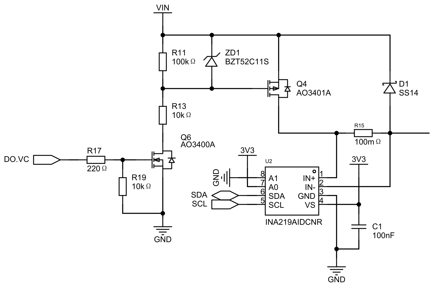

hab schon länger keinen P-Fet mehr gebraucht um was zu Steuern. Jetzt
habe ich Motorventile (12V und 24V, max. 500mA, Kugelventil), welche
+Auf, +Zu und einen Minusanschluss haben. Ich habe mir nun die Schaltung
im Anhang überlegt, um das mit zwei P-Fets zu steuern. Kann das so
klappen?
Versorgung: 12V oder 24V
Vgs max der Fet: +/- 12V
Z-Diode: 11V (10.4V-11.6V)
Ansteuerung: 0V/3.3V
Die Strommessung ist drin, um eventuelle Blokagen erkennen zu können,
soll evtl. auch noch für ein automatisches Hühnertor verwendet werden.
Das Gesamtschema habe ich zur Orientierung auch noch angehängt.

Wofür ist D1 gedacht? Als Freilaufdiode doch sicher nicht, oder?
von Eduard I. (eiten)
Um die Spannung nicht über Gebühren über Vin steigen zu lassen, wenn
jemand am Manual Override dreht oder im Ausschaltfall.
Da musst du dann aber auch dafür sorgen, dass nicht die Vin ansteigt. Es
muss also auch ein Verbraucher da sein, der diese "rückwärts"
eingespeiste Energie abnimmt.
Da hast Du natürlich recht. Dann wäre wohl eine klassische Freilaufdiode
besser mit dem Nachteil, dass das drehen dann etwas strenger geht.

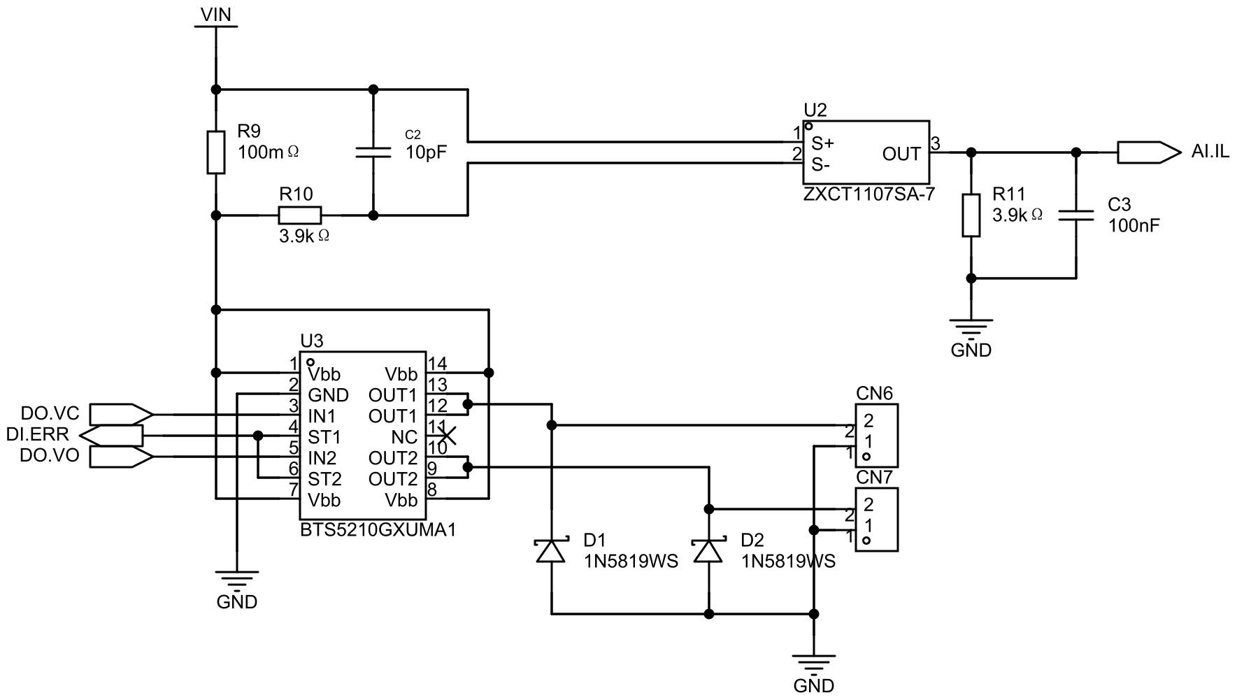

ich habe mal den Schaltplan entsprechend den Inputs angepasst:
- Steuerung des Ventils durch einen ProFet (viel weniger Bauteile)
- Dioden als Freilaufdioden geschaltet
- Eingangskapazität Schaltregler verdoppelt
- Eine Strommessung für beide Kanäle. Entgegen dem Vorschlag von Lothar
allerdings High-Side, da Bauteile besser verfügbar. Die 1mA Verbaruch
des ProFets, die nun auch noch einfliessen gehen, so denke ich, im
Rauschen unter...
Danke und liebe Grüsse, Edi
An der Low Side bräuchtest du fast keine Bauteile ausser dem Shunt, wenn
du mit dem Shunt (ziemlich) direkt auf den ADC fährst. Denn da kommt es
sicher nicht aufs letzte mA an... ;-)
Da hast du absolut recht. Erkannt werden soll nur, wenn der Strom gegen
0 geht (Endposition erreicht) oder verdächtig hoch wird (Hindernis im
Ventil, ist ein Regenwassertank). Hab das entsprechend angepasst.
Zudem habe ich noch, wie empfohlen, einen 100uF Elko eingebaut. Werde
mir das nochmals bis morgen durch den Kopf gehen lassen und dann
gegebenenfalls so bestellen.
LG, Edi
die Platinen sind angekommen und funktionieren. Danke an alle. Anbei,
falls jemand mal was daraus kopieren will, noch die korrekten
Schaltpläne. In den letzten waren noch zwei Fehler drin: Die Werte des
Spannungsteilers R7/R8 waren vertauscht, und beim Step Down muss der
Bootstrap-Kondensator C3 10nF sein.
Ich werde allerdings noch eine neue Revision erstellen. Es hat sich
herausgestellt, dass esphome nur einen Analogeingang lesen kann. Da aber
die Versorgungsspannung bei manchen meiner Anwendungen interessiert gibt
es doch auch noch eine Variante mit INA219.
Danke an alle, Edi
