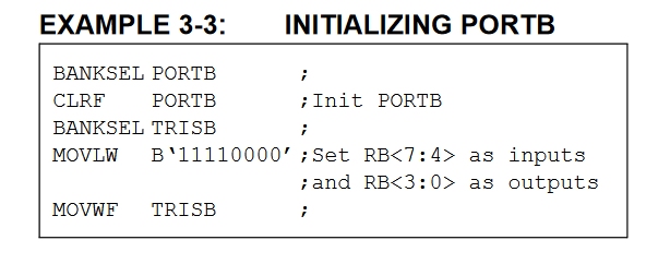

von Hans (piaggio)
1)
Würde versuchen, den Port so wie im Datenblatt beschrieben zu
initialisieren.
2)
Hat der Widerstand wirklich 1k ?

von Dieter K. (dikomoe)
Hans schrieb:
> 1)
> initialisieren.
> 2)
Initialisierung so geschehen.
Widerstand = 1k erprobt am anderen Pin erfolgreich
Dieter
