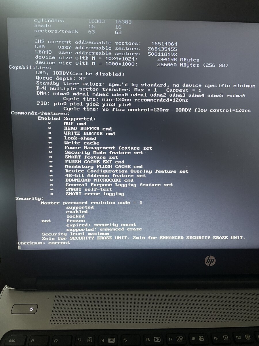

Auf dem Weg zur Arbeit ist mir heute ein HP650G1 zugelaufen
(Sperrmüllfund), der Rechner hat schon einen I5, USB3.0 und dabei eine
echte Com- Schnittstelle. Also wäre er für mich brauchbar. Der Rechner
startet auch allerdings ist die SSD verschlüsselt, mit einer anderen
Festplatte läuft er aber. Die verbaute Festplatte ist eine Samsung SSD
mit 256Gb, also auch brauchbar.
Gibt es eine Möglichkeit die SSD zu entsperren und zu formatieren oder
ist die jetzt einfach schrott?

von Frank D. (Firma: Spezialeinheit) (feuerstein7)
Nö, kaputt glaube ich nicht. Der PC schreibt was von "Opal geschützt"
und "gesperrt" die wird ja im Rechner im einbebauten Zustand erkannt.
Ich habe die auch mal in ein anderes Notebook gesteckt, da kommt auch
gleich eine Passworteingabe zur entsperrung.

von Ralf X. (ralf0815)
von Rene K. (xdraconix)
Flip B. schrieb:
> in dem PC wo sie erkannt wird einfach von USB  in ein livesystem booten
> und formatieren.
Nope, nicht bei OPAL V2 SSDs/HDDs das sind SED - entweder wegwerfen oder
Schlüssel rausbekommen.

von Pete K. (pete77)
von reddit:
OPAL is a hardware encryption scheme and what you see there is called
the "shadow MBR" feature ― which means that as long as the disk isn't
OPAL unlocked, the disk will not show you its real contents. The
"shadow" is usually a small partition that is large enough to hold a
simple system that you can boot and it can prompt you for your password
and unlock the drive.
Since OPAL is implemented in hardware, any piece of software will only
see the shadow MBR as long as the disk is OPAL locked. This is why all
advice about gparted and similar tools didn't work.
There is a utility called sedutil which can help you with OPAL on Linux.
Specifically, take a look at this page:
https://github.com/Drive-Trust-Alliance/sedutil/wiki/Remove-OPAL - it
will tell you how to remove the OPAL encryption from the drive. If you
don't know the password or you just want a quick way out you can still
get rid of it but will lose all data from the disk:
https://github.com/Drive-Trust-Alliance/sedutil/wiki/PSID-Revert ― the
best way to do this is to download their bootable rescue system and try
to perform the PSID revert from there.
Be very careful that you execute the revert against the problem SSD, and
not the disk you normally use in your system, since it may result in
loss of data. I would recommend to burn the recovery ISO to a USB
pendrive, then unmount every disk other than the problem SSD and then
boot the USB pendrive and use that. This way you minimize the chance to
lose any data that you actually care about.

von Dergute W. (derguteweka)
Moin,
Dieses "HP Drivelock" liest sich, als wuerde es die ATA Security
commands verwenden. Also sollte dann die Pladde nicht ueber eine
USB-Bridge sondern direkt an einem "echten" S-ATA Port haengen, wenn man
damit "spielen" will.
Es schadet auch nix, wenn das Betriebssystem nicht zu klicki-bunti ist
und der User nicht nur alles anklicken kann, was nicht bei 3 aufm Baum
ist.
Was sagt denn
hdparm -I /dev/sdXXX
 in den ca. 10 Zeilen unterhalb von "Security:"
Gruss
WK
Ich hänge das mal als Bild an.
Moin,
Dann probier's halt mal damit:
https://serverfault.com/questions/712849/how-to-unlock-an-ssd-disk-with-hdparm
(aus der Passwordliste aus dem Link:
SAMSUNG -> “ttttttttttttttttttttttttttttttttt” (32 times t)
Gruss
WK

Frank D. schrieb:
> möglicherweise ergibt sich ja später noch
> eine Chance die alte Platte zu retten.
In Deinem Bild ist zu sehen, dass die Platte als „Not Frozen“ markiert
ist. Also noch geht es. Das war ja auch als Diebstahlschutz gedacht.
https://archive.kernel.org/oldwiki/ata.wiki.kernel.org/index.php/ATA_Secure_Erase.html
https://debianforum.de/forum/viewtopic.php?t=143116
Ich glaube das ist hier chancenlos, dort steht unter Security immer als
erster Eintrag „not enabled“.
Bedeutet bei denen ist das Passwort nicht gesetzt.
Bei mir steht „enabled“, also ist schon ein Passwort gesetzt.
Dieses Passwort kann ich nicht überschreiben und somit den Secure erase
nicht ausführen.
Zwischenstand:
Linux Mate installiert>>> Rechner an, Rechner aus, Rechner an, Rechner
aus, Rechner an, Rechner aus,...
Wieder Windows10 drübergebügelt, aus einen anderen Schrottrechner den
digitalen Key ausgelen und damit Win aktiviert.
An einem anderen Rechner ist mir gelungen beim strarten von OpenSuse die
Festplatte ranzustecken. Da wurde die Platte erkannt, Smartparameter
waren i.O. allerdings war kein löschen/Formatieren möglich.
Moin,
OK, mittlerweile scheint ja einigermassen klar zu sein, was hier
vorliegt: also kein OPAL, sondern durch ATA security commands
verschluesselte Pladde.
Das Generalpassword ausm Internet scheint nicht auf Anhieb zu
funktionieren.
Damit sind die ganz low-hanging-fruits schonmal erfolglos abgegrast.
Jetzt ist's halt die Frage, wieviel Energie man da reinstecken moechte,
und wieviel Infos man zu diesem Thema aus der Internetsuchmaschine der
Wahl ziehen kann/moechte.
