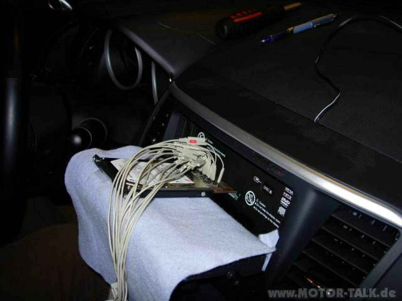

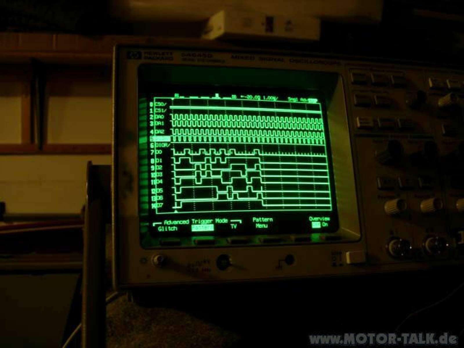

von Alexander (alecxs)
Es spricht ja prinzipiell nichts dagegen das Passwort mit derselben
Methode herauszubekommen. Es scheitert allerdings bereits an dem
Mehrkanal-Oszi, das dürften die wenigsten in der Garage haben.
Da es aber ein (modifiziertes) HDD Image auch tut ist das klonen wohl
eher uninteressant geworden.
von Bradward B. (Firma: Starfleet) (ltjg_boimler)
Das da im Bild zeigt die Nutzung eines (16 Kanal) Logicanalyzer an einer
Breakout/Extender-Platine, nicht die eines (4-Kanal) Oszilloskops. So
ein Logicanalyzer-Zusatz für den PC gibt es auch für kleines Geld
(Stichwort Salea-clone).
Für die gezeigte ATA-2 Schnittstelle braucht es keine 500 MS/s, der
Grundtakt an der Festplatte damals war eher 33 MHz oder darunter.
* Beitrag "Welchen Logic Analyzer kaufen?"
Die 8 (?) IO-register und deren Nutzung sind gut beschrieben und passte
meiner Erinnerungen nach auf eine A4-Seite. Man darf sich von der
negativen Logic nicht verwirren lassen.
* Beitrag "Festplatte Pinbelegung"
* http://www.controllersandpcs.de/pdfs/ata_2.pdf
* http://www.controllersandpcs.de/ataio/code_snippets.pdf
Abgebildet ist ein HP54645D Mixed Signal Oscilloscope.
Und der Text drumherum suggeriert fälschlicherweise das man hier so ein
wertiges Instrument braucht (dabei genügt ein simpler Logicanalyzer)
Und 4-Kanal (analog) sampling scope ist bei Parallel-ATA mit seinem
8-bit (TTL-) Datenbus reichlich sinnlos.

Ja, jungs ich habe diese bilder schon mal gesehen
 aber leider fehlt mir kenntnisses für solche "Daten abfangen" bzw.
analysieren.
Logic Analyser und ein 500MHZ 4 Kanal speicheroszilloskop sind kein
Problem  aber aber ohne zu wissen was und wie nützem mir auch nich.
