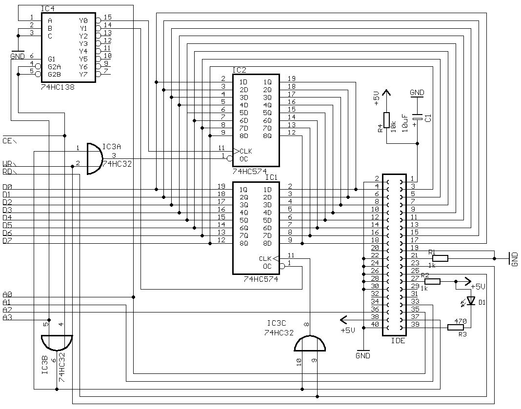

@Benedikt - Beitrag Datum: 31.05.2004 07:33 - Betreff: Festplatte Pinbelegung - Dateianhang: IDE.gif (25.7kB, 74 Downloads) Ich versuch mich grad mit 'ner gescheiten Verkabelung zwischen Mikrocontroller und ATmega128. Das ganze via Adress- und Datenbus zu bewerkstelligen, halte ich für geschickt - wenn's denn geht. Den Schaltplan aus obigem Beitrag versteh ich aber nicht so recht. Was ist mit /CS1 passiert? /CS1 fest auf 5V kann ja wohl nicht stimmen. Wie soll denn der Ablauf der Kommunikation bei der Verdrahtung erfolgen? Hab den noch nicht ganz ausgeräumten Eindruck, dass in bestimmten Konstellationen es zum Datenkonflikt kommen kann. Im Forum hier wird ja viel erzählt, dass das ganze Vorhaben soooo einfach ist. Nur, wenn's konkret wird, schweigen sich hier viele stark aus. Konkrete Tipps und Erfahrungen wären hier schön. Bei den (älteren) MP3-Player-Projekten im Netz wird häufig mit GALs gearbeitet, mit denen ich mich eher nicht befassen möchte. Mein Vorhaben wird ausnahmsweise kein MP3-Player sondern ein Datenlogger für ca. 10GB werden.
#91372
Mit /CS1 wird auf die control block registers zugegriffen und die braucht man i. d. R. nicht und von daher kann man /CS1 auf High legen. Siehe hierzu auch die ATA-Spezifikation (z. B. ATA-3 Rev. 7b, Tabelle 6). Gruß Thorsten
#91373
Ok, aber das Device-Conrol-Register und sein Interruptflag könnte vielleicht interesant sein/werden. Aber das ist letztlich nur ein Randdetail. Ich versteh bis jetzt nicht, ob und wie obige Schaltung genau funktionieren soll. Funktioniert sie wirklich für 16 Bit lesen und schreiben? Wie ist das dann mit der Adressierung?
#91374
Die Adressen 0-7 adressieren ganz normal die Festplattenregister 0-7. Zusätzlich wird bei jedem Lesezugriff das High Byte der Festplatte gespeichert und kann durch einen Lesezugriff von Adresse 9 gelesen werden. Für Schreiben gilt dasselbe: Bei jedem 8bit Schreibzugriff wird der Festplatte auch das gespeicherte High Byte angeboten. Dieses muss zuvor an Adresse 8 geschrieben werden. Antwort schreiben |
