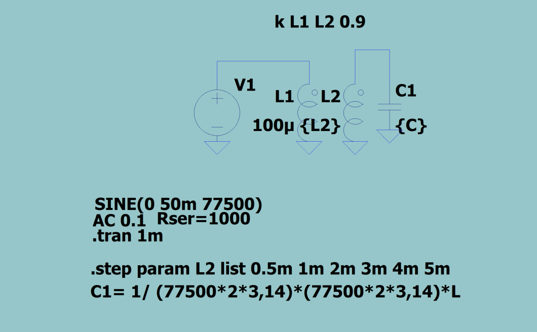

Hallo allerseits,
die im Bild gezeigte Direktive wirft  Fehlermeldungen.
Kann mir jemand da weiterhelfen?
Gruss + Dank
Robert

Welche fehlermeldung kommt denn?
von D. T. (tuxiuser)
Woher kommt "L" aus Deiner C1 Formel?
Wie lautet die Fehlermeldung?
Wo ist die .asc Datei?

von R. F. (rfr)
Bitte sehr, siehe ANlage.
von Mark S. (voltwide)
C1=irgendwas gibts es imho nicht,
stattdessen .param C1 Wert
von R. F. (rfr)
C1 soll als Funktion von L2 berechnet werden.
Beide Werte  sollen sich ändern, so dass die Frequenz konstant bleibt.
Sinn ist die Bestimmung der Güre des Kreises.
Bedenke dass statements in LTSpice irgendwo graphisch platziert werden
können.
Es gibt also keine Reihenfolge durch untereinanderschreiben wie in einem
Programm.

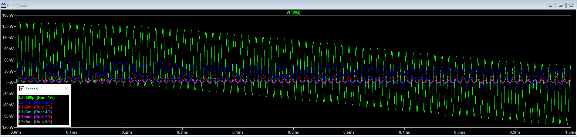

Erwartest Du dieses Ergebnis?

Ergänzung: Spice nutzt als Punkt "." statt Komma. "3,14" ist falsch.
Entweder pi nutzen oder "3.1415"
.param C=1/ (77500*2*3.14)*(77500*2*3.14)*L2

von John B. (craftsman)
Robert,
die Bezeichner stimmen nicht überein L vs L2 , C1 vs C .
Das Dezimalzeichen ist der Punkt.
Die Zuweisung muss mit .param beginnen.
Dein .step param ist korrekt.
In der Formel C1 usw. kürzt sich der Klammerausdruck raus, es wird
einmal dividiert und einmal multipliziert. Überlege, was wirklich
berechnet werden soll.
Wenn du das korrigiert, läuft es.
AAIS Aller Anfang ist schwer.
Gruss, John
R. F. schrieb:
> So sieht es jetzt aus.
Fehlermeldng?
Warum testest Du nicht mit meiner Datei?
Beitrag "Re: Spice Direktive macht Ärger"

von Klaus R. (klara)
In der Formel C_v = 1/ .... hast Du zum Schluß L angegeben. Du
verwendest aber L_v. Schau Dir C1 an. Dort steht in geschweiften
Klammern C_v. Und dieser Name wird bei Dir auch in der Formel verwendet.
Mach das mit der Induktivität analog dazu.
