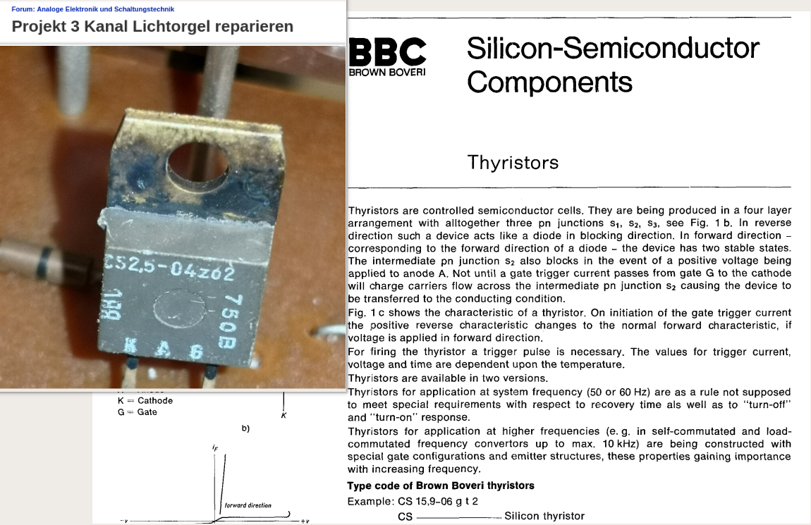

Da nun etwas Zeit vergangen ist und falls es von Dir nicht geplant ist Bild zu präsentieren
Falls mit 750 B sowas wie im Anhang gemeint ist, auf dem "750B" steht: normaler Typcode, wie er bei Angeboten vorhanden ist, sieht wohl eher in der Art aus wie im Anhang gezeigt "Example: CS15,9.." Siehe BBC dokument Auschnitt im Anhang
Quelle Dokument https://www.radiokot.ru/forum/download/file.php?id=390721
Oder vergl Katalog BBC Thyristoren 1985(ohne richtige Datenblätter) https://elektrotanya.com/bbc_thyristor_catalog_1985-86.pdf/download.html
Bildquelle Beitrag "Projekt 3 Kanal Lichtorgel reparieren"
