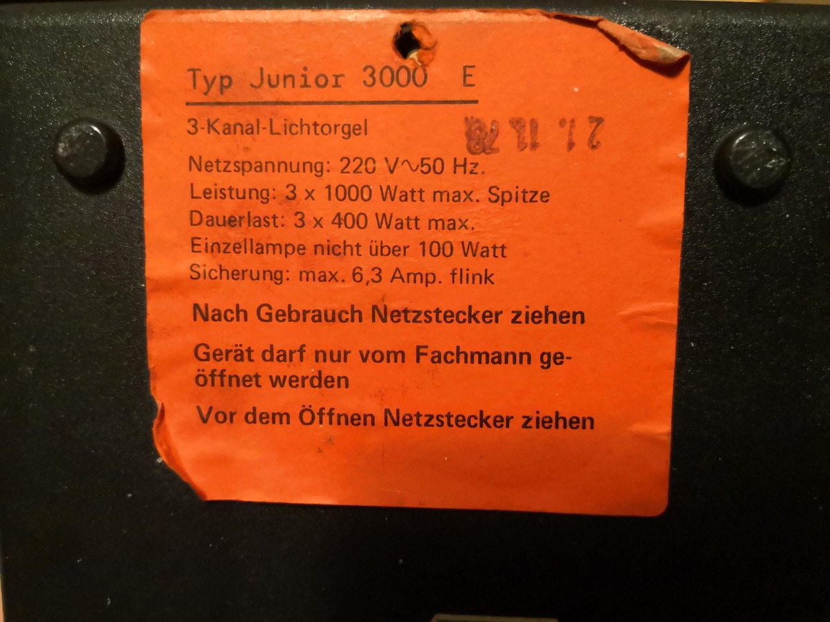

Hi Leute, Ich hoffe, das ich hier richtig bin. Ich wollte meine alte Lichtorgel mal wieder benutzen und musste leider feststellen, daß sie nicht mehr funktioniert. Ich habe schon alles durch gemessen und den Übeltäter gefunden. Ich kann leider nichts mit der Bezeichnung anfangen und bitte euch diesbezüglich um Rat. (Das Bauteil habe ich als Bild im Anhang hochgeladen.) Ich bedanke mich bei allen die mir antworten. LG LCPRipper

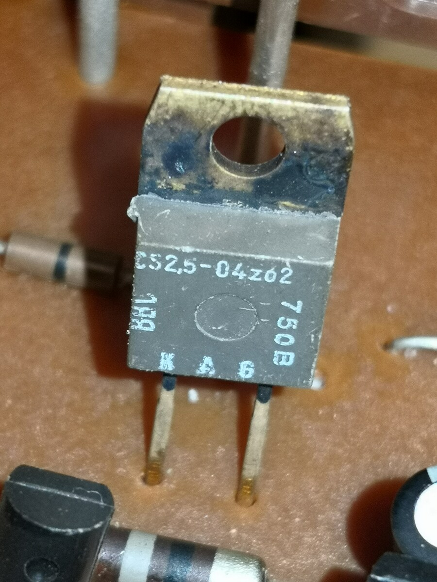

Tobias S. schrieb: > Ich kann leider nichts mit der Bezeichnung anfangen und bitte euch > diesbezüglich um Rat. Thyristor CS 2,5-04 z62 von BBC. Unten steht noch K A G für Kathode, Anode, Gate drauf.
Ah OK. Danke für die Antwort. Ich habe mal danach gegoogelt, aber leider ohne Erfolg. Kann es sein, daß diese Thyristoren nicht mehr hergestellt werden? Wenn ja, welche könnte ich stattdessen einbauen?
#6908506
Tobias S. schrieb: > Wenn ja, welche könnte ich stattdessen einbauen? Irgendwas, z.B. TIC106

Manfred schrieb: > Tobias S. schrieb: >> Wenn ja, welche könnte ich stattdessen einbauen? > > Irgendwas, z.B. TIC106 Zu empfindlich! Besser wäre hier TIC116M oder N.

Tobias S. schrieb: > Ich habe schon alles durch gemessen und den Übeltäter gefunden. > Ich kann leider nichts mit der Bezeichnung anfangen und bitte euch > diesbezüglich um Rat. Wenn nichts tut, liegts wahrscheinlich nicht am Thyristor. Wenn die kaputt gegen, haben die eher Durchgang, deine Lichtorgel eher Dauerleuchten. Und so wie du schreibst, klingt es so, als wäre dir nicht klar gewesen, dass das ein Thyristor ist. Wie aber kannst du dann messen, dass er defekt ist? Außerdem müssten alle drei Thyristoren durch sein, was auch sehr unwahrscheinlich ist. Ich würde den Fehler woanders suchen. Z. B. bei den Elkos. Oder: Die Lötstellen des Trimmers für die Gesamtreglung prüfen. Die Trimmer dürften durch Achsen bedient werden. Duichs Jahrzehntelange herumfliegen der Lichtorgel, könnte Kraft (Druck) auf die Trimmerachsen ausgeübt worden sein, die sich auf die Trimmer übertrug. Da gibts noch mehr zu prüfen. Auch zB die Kohlemassewiderstände.

H. H. schrieb: >> Irgendwas, z.B. TIC106 > Zu empfindlich! Besser wäre hier TIC116M oder N. Empfindlich war mein Ziel, da diese Bastellichtorgeln typisch keinen ordentliche Gatestrom liefern. Aber gut, der TIC116 ist noch immer empfindlicher als Standardtypen. Zum BBC CS-2,5 habe ich keine Daten gefunden, aber einen Händler, der diese Dinger für bescheidene 2,15 Euro noch anbietet. Matthias S. schrieb: > Da ist doch ein Audioübertrager drauf. So sahen die Lichtorgelplatinen > immer aus. Ich habe vor vielen Jahren mal Lichtorgeln gemacht, die ein hiesiger Händler dann gebaut und unter Eigenmarke vertrieben hat. Was sichere Netztrennung angeht, na ja, das würde man sich heutzutage nicht mehr trauen, zu verkaufen.

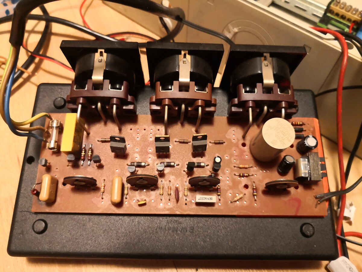

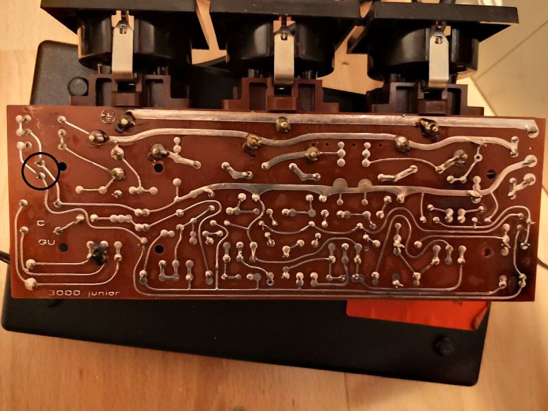

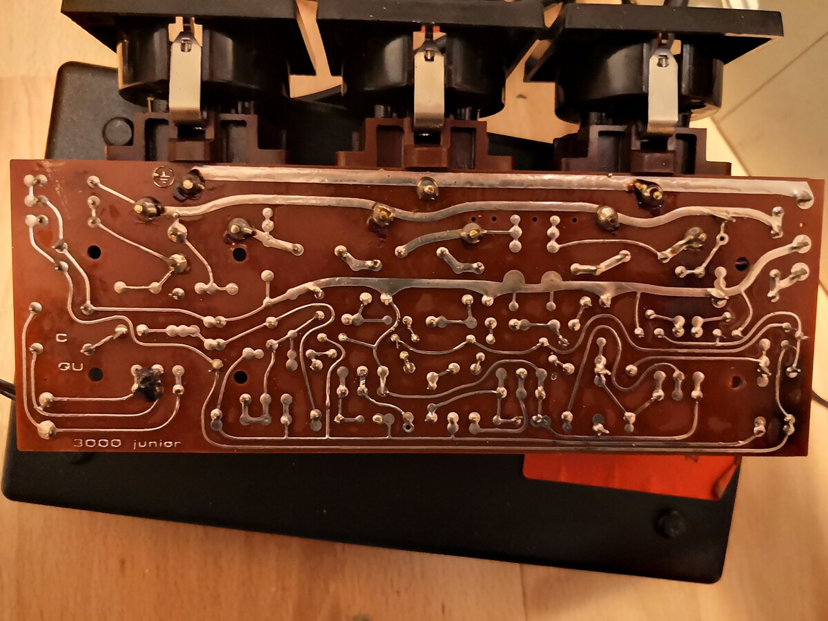

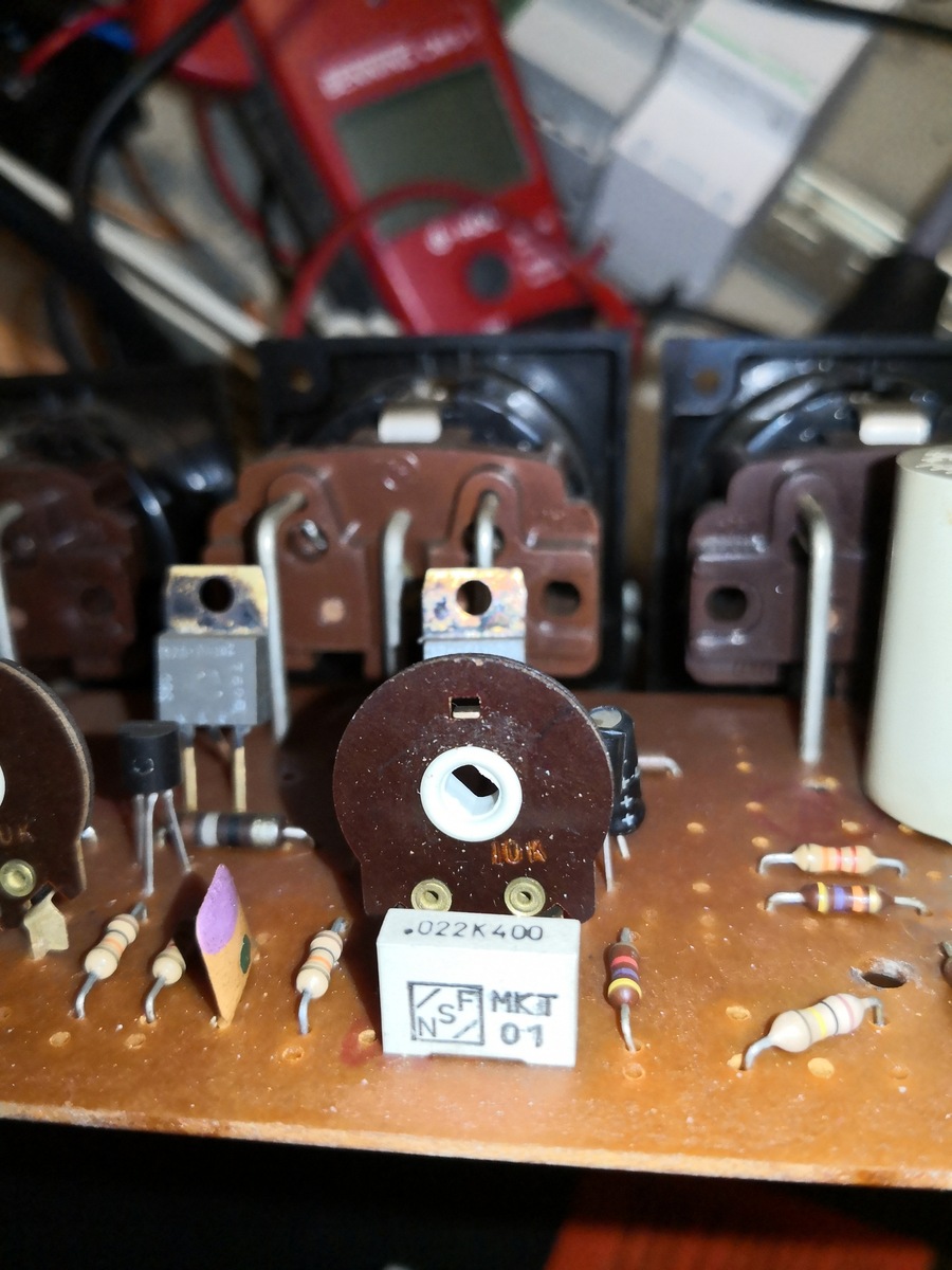

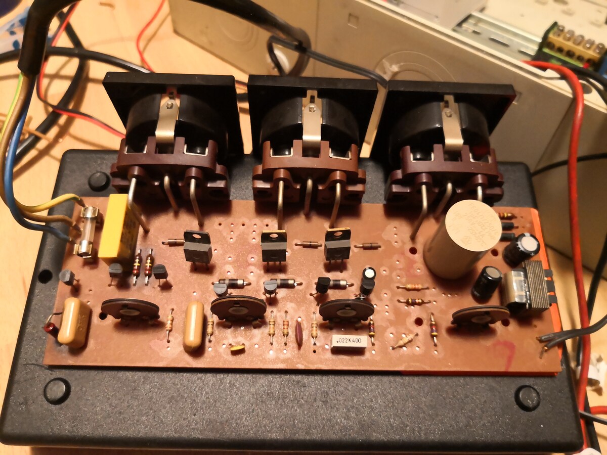

Ich würde da mal auf die Leiterbahn-Seite schauen, und die mit Lupe durchgehen, ob da nicht eine Leiterbahn /Lötstelle gerissen ist. Oder Du machst von der unteren Seite der Platine eine Super-Bild. und stellst es hier rein.

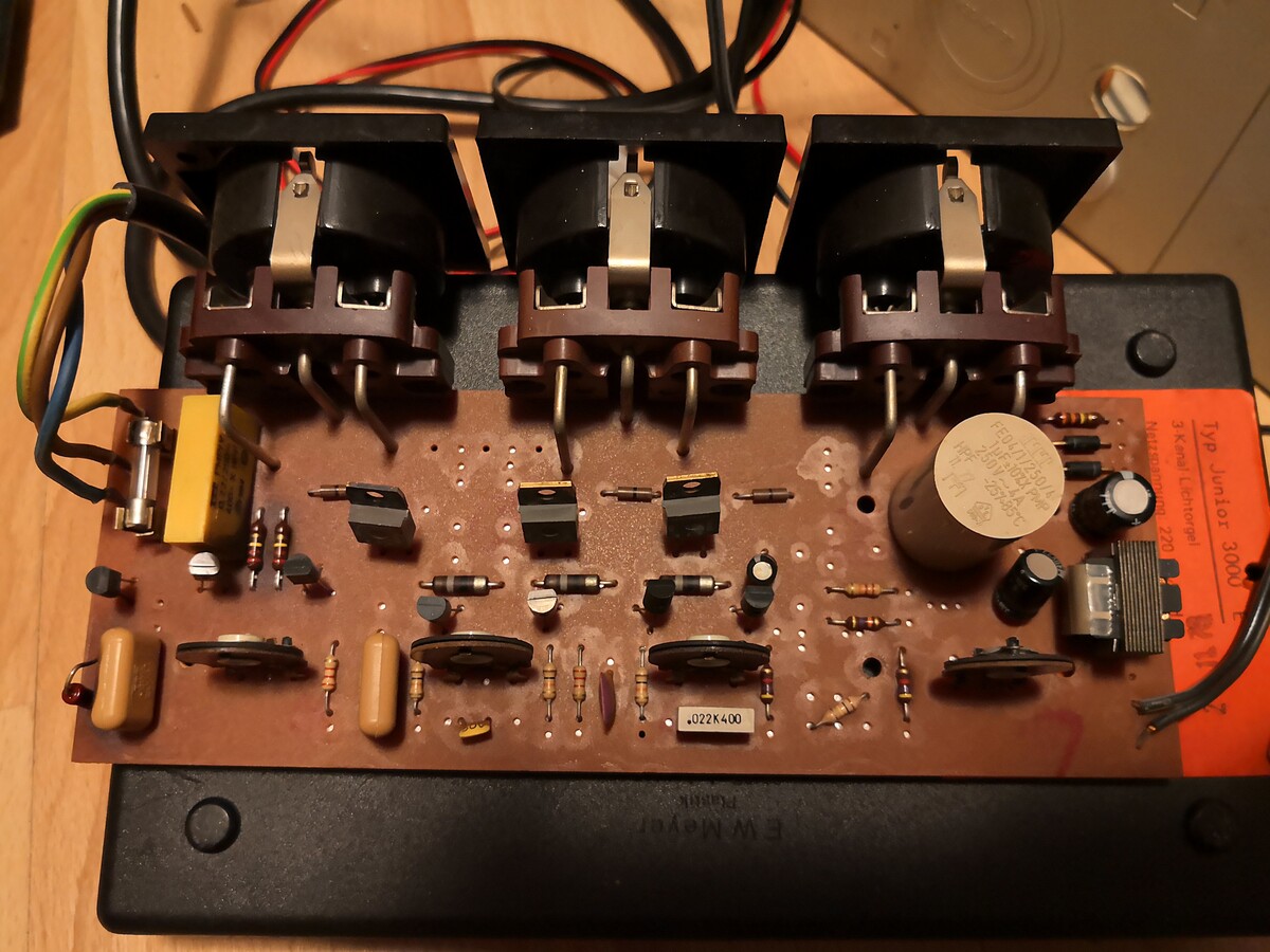

Hier mal zwei Bilder in HDD. Unter und Oberseite.
Ahja, nee, da habe ich dir was falsches erzählt. Der Kondensator fürs Netzteil ist nicht der gelbe, sondern der grosse runde graue Bursche auf der anderen Seite. Am grösseren Elko daneben liegt dann die Betriebsspannung für die Verstärkerstufen. Löte mal die Kontakte der mittleren Schukodose nach. Der eine Pin hat da nicht richtig Zinn angenommen. Ansonsten sieht das alles recht robust aus.
MaWin schrieb: > Ein Thyristor, der durch Überspannung, Überhitzung, Überstrom kaputt > ist, so lange hinter ihm eine Glühlampe angeschlossen war und er nicht > direkt zwischen N und L des Stromnetzes hing, ist dauernd eingeschaltet, Bei Überspannung ist meist kein Durchgang mehr...
Moin, Matthias S. schrieb: > Der Kondensator fürs > Netzteil ist nicht der gelbe, sondern der grosse runde graue Bursche auf > der anderen Seite. Uuhh - diese Dinger waren mal eine Zeit lang oft in SW-TVs verbaut -hatten die nicht so eine Tendenz, in Flammen aufzugehen? Gruss WK
Matthias S. schrieb: > Ansonsten sieht das alles recht robust aus. Bis auf die fehlenden Funkentstördrosseln, die heute so eine Kiste durch die EMV Prüfung fallen lassen würden.
Michael B. schrieb: > Bis auf die fehlenden Funkentstördrosseln, die heute so eine Kiste durch > die EMV Prüfung fallen lassen würden. Wenn das Teil nicht zu reparieren wäre, bei einem Neubau würde ich ganz anderes vorgehen: - versorgung mit einer vernünftigen Schutzkleinspannung (Wandwarze, Trafonetzteil...) - Optokoppler, oder gleich SSR's. Dann kann man nach Herzenslust bei der Fehlersuche im Betrieb dran rumfummeln, könnte auf einen Chinchstecker als Eingang gehen usw. So schmerzbefreit, sowas zu konstruieren war selbst ich Mitte der 80'er nicht ;-)
Michael B. schrieb: > Bis auf die fehlenden Funkentstördrosseln, die heute so eine Kiste durch > die EMV Prüfung fallen lassen würden. Diese ehrenvolle Aufgabe soll ja der gelbe X2 am Netzeingang übernehmen. Viele Störungen sind aber nicht zu erwarten. Das Dings triggert Thyristoren oder eben nicht. Natürlich darf man da nichts Induktives anschliessen. Gerald B. schrieb: > So schmerzbefreit, sowas zu konstruieren war selbst ich Mitte der 80'er > nicht ;-) Sicher nicht, dafür waren die fertigen Kisten einfach zu billig :-P

Tobias S. schrieb: > Außerdem habe ich die lötstellen an der mittleren Schuko Steckdose > nachgelötet. Gut. Nun messe doch mal vorsichtig die Spannung am Elko neben dem grossen grauen Kondensator. Die versorgt die Vorstufen. Das ist nicht netzgetrennt, also nur mit den Messpitzen an die Platine.
