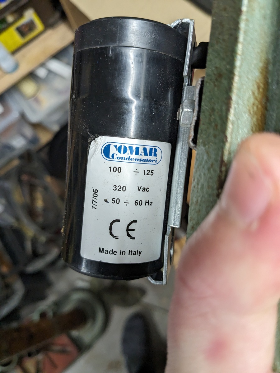

3. Weiß jemand was da im original für ein Motorkondensator verbaut ist?
Bei mir ist es aktuell ein 100/125µF 320V Typ. Wurde aber definitiv
schonmal getauscht.
Möchte ungern das der Motor nun zu warm wird oder ggf. weniger Leistung
hat als ursprünglich. Ist ein 230V Motor mit 370W.
Hoffe Ihr könnt helfen, vielen Dank!

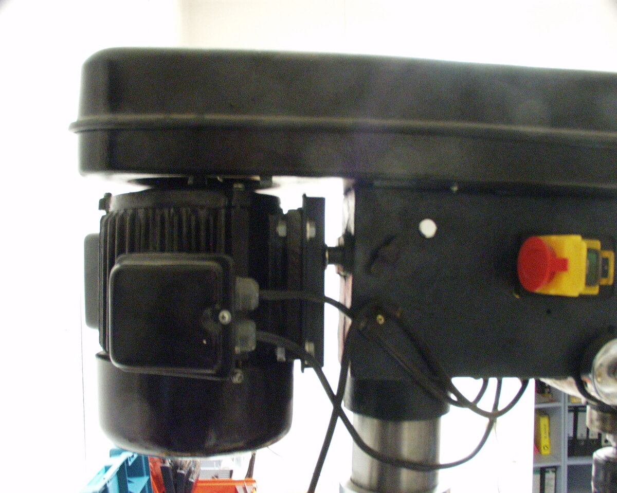

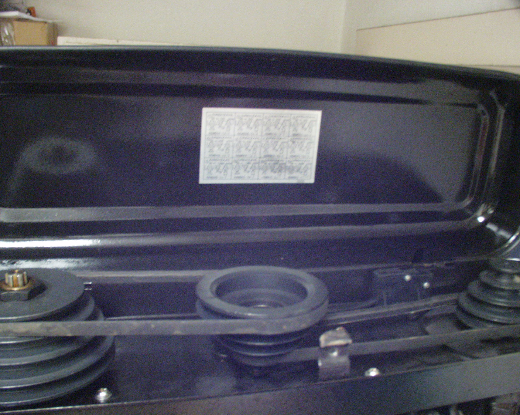

von Ralph B. (rberres)
Die Größe des Kondensators kann ich dir leider nicht sagen, aber deine
Maschine hat aber auch einen schwächeren Motor als meine Maschine.
Somit dürften die Kondensatoren wohl unterschiedliche Größe haben.
Bilder sind ein bisschen unscharf da aus der Hand geknipst. Mit Blitz
speichert meine Kamera scheinbar nicht ab.
Die leicht unterschiedlichen Längen der Keilriemen kann man offenbar mit
dem Verschiebeweg des Motors ausgleichen.
Ralph Berres

von Harald W. (wilhelms)

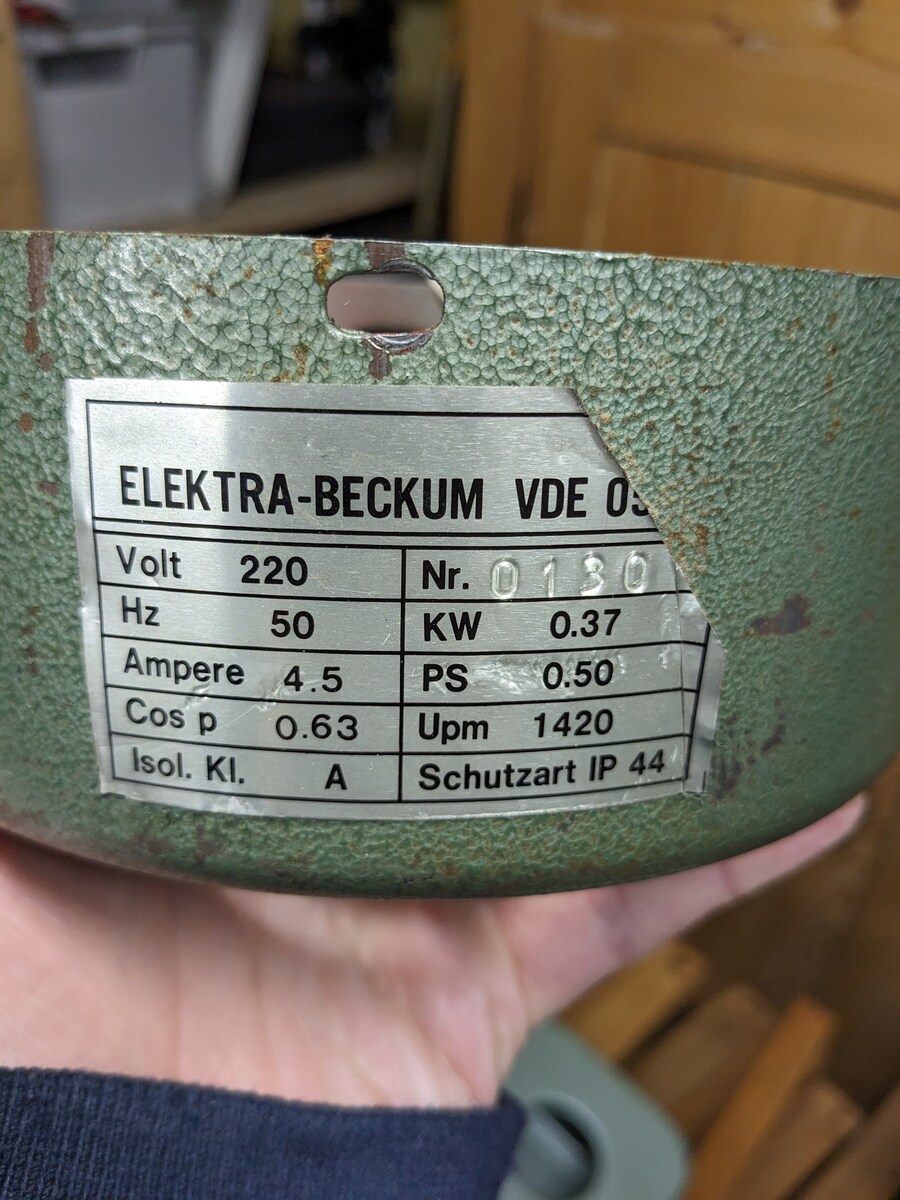

> schonmal getauscht.
Das ist für einen Kondensatormotor mit 370W ungewöhnlich viel.
Mein 1000W Rasenmäher hatte nur 25µF. Hat der Motor denn ein
Typenschild? Dort ist meistens die Kondensatorgrösse angegeben.
Für optimale Funktion sollte der Kondensator weder zu klein,
noch zu gross sein.

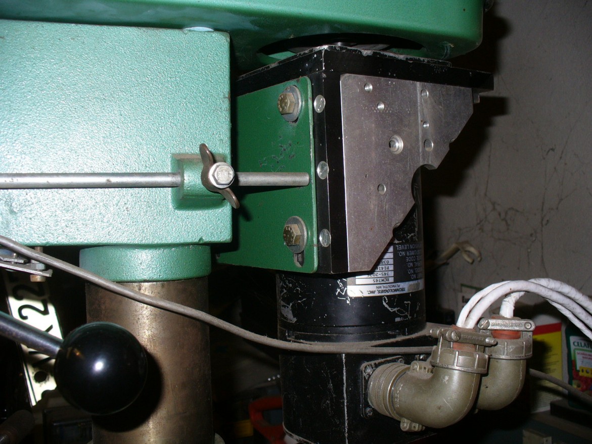

von Armin X. (werweiswas)
> schonmal getauscht.
Dass der das überhaupt überlebt hat...
Wahrscheinlich nur weil die Bemessungsspannung des Kondensators viel zu
gering ist und und dieser ganz schnell an Kapazität eingebüst hat.
ich hätte eher auf 10 bis max 16µF bei 450V getippt!
Deine Maschine ist, der Beschreibung zufolge, fast baugleich mit meiner,
einer Interkrenn. Güde Maschinen aus der Zeit, ca 1980 - 1990 waren
ebenfalls in der Art gefertigt, nur eben mit blauem Hammerschlaglack
versehen während meine einen grünen Hammerschlaglack drauf hat. Die
Säule ist, im Gegensatz zu den heutigen Maschinen noch aus Guss
gefertigt. Heute ist das meist nur noch ein dünnwandiges Blechrohr.
Meine Maschine brachte einen 750W Drehstrommotor mit welcher an einem FU
aus den 90ern ein äußerst schwächliches Bild abgab. Dieser ist längst
durch einen tachogeregelten Servomotor mit ca 1,5kW Leistung bei
2500U/min ersetzt. Zu den Riemen kann ich leider nichts positives
beitragen da diese bei meiner auch schon längst ersetzt gehören und
nichts mehr erkennbar ist.
Mit den Lagern würde ich, solange sie nicht laut sind, bei der Maschine
kein Geschiss machen und einbauen was grad da ist. Ich hab auch nie
einen Rundlauf geprüft. Wozu auch? Richten kannst Du da eh nichts. Ein
schlecht geschliffener Bohrer macht dir eher ein zu großes Loch als ein
schlechter Rundlauf.

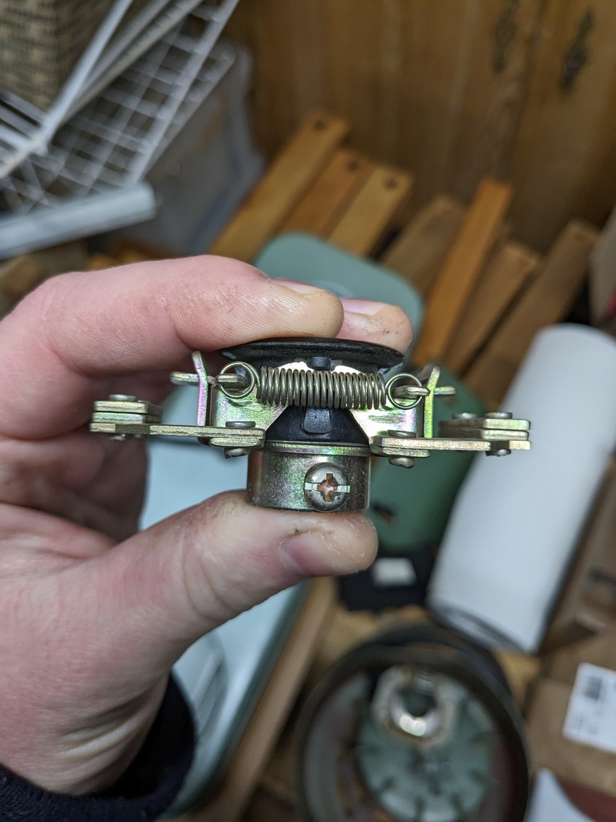

Hab drei Dateien angehängt
- Einmal die Befestigung des Motors mit Schwenkvorrichtung
- Bedienungsanleitung einer neueren Interkrenn

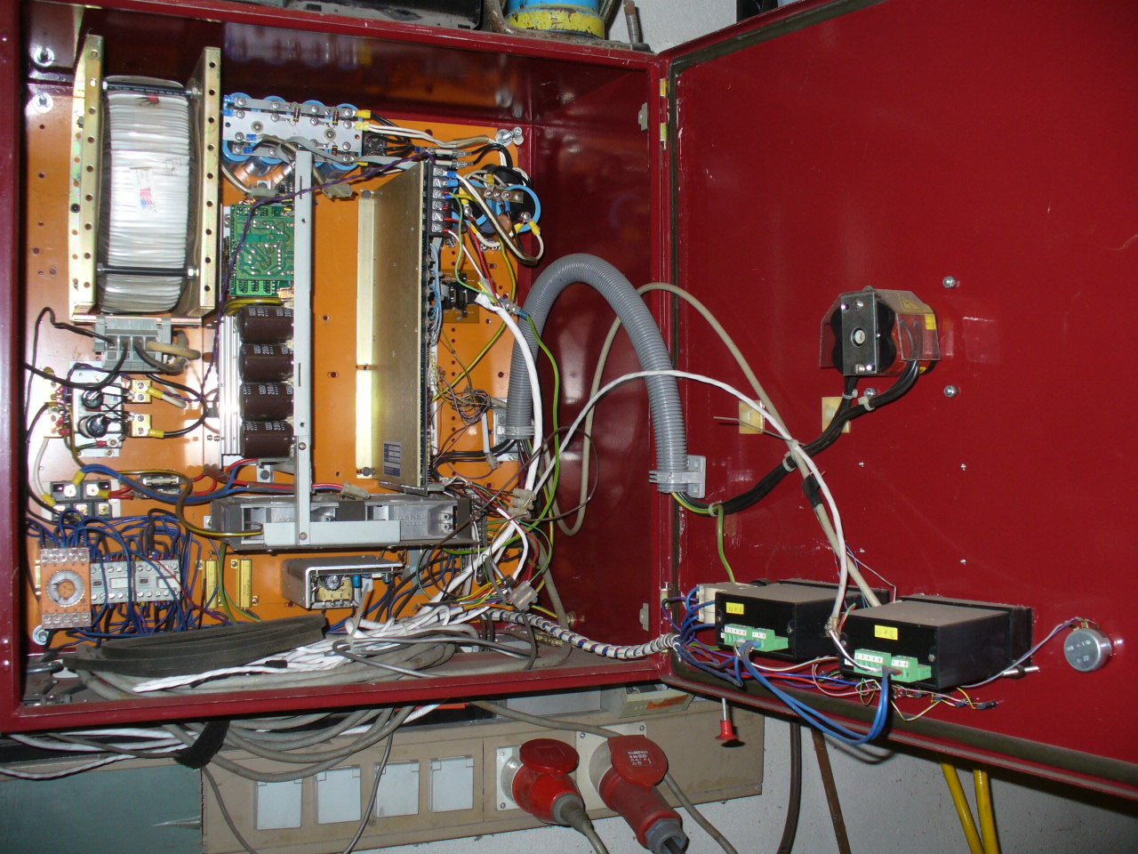

- Schrank2, Innenansicht des Schaltschrankes mit 2,5kVA Trafo sowie zwei
Schütze + Zeitrelais für Strombegrenzung des Trafos, Gleichrichter,
eines Hochsetzstellers 170VDC --> 190VDC aus einer USV sowie der
Motoransteuerung. Dann habe ich noch ein Hilfsnetzteil für die Anzeigen
von Motorstrom und Motordrehzahl drin.
von No Y. (noy)
Also die 370W sind wohl Wellenleistung nicht elektrische Aufnahme.
Hier ist ein anderer Beitrag wo es wohl ebenfalls so ein großer
Kondensator ist:
https://forum.zerspanungsbude.net/viewtopic.php?t=51124

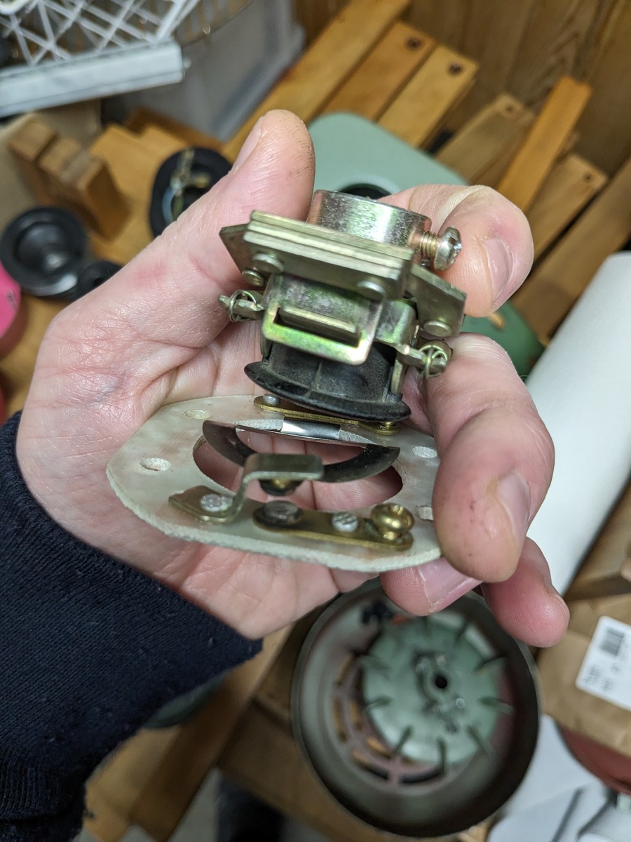

Ich hänge mal Bilder vom "Typenschild" sowie der Bezeichnung am
Kondensator an.
Was noch interessant ist, der Kondensator wird über einen
Fliehkraftschalter an der Motorwelle an/ab geschaltet.
Hab ich so noch nicht gesehen...
