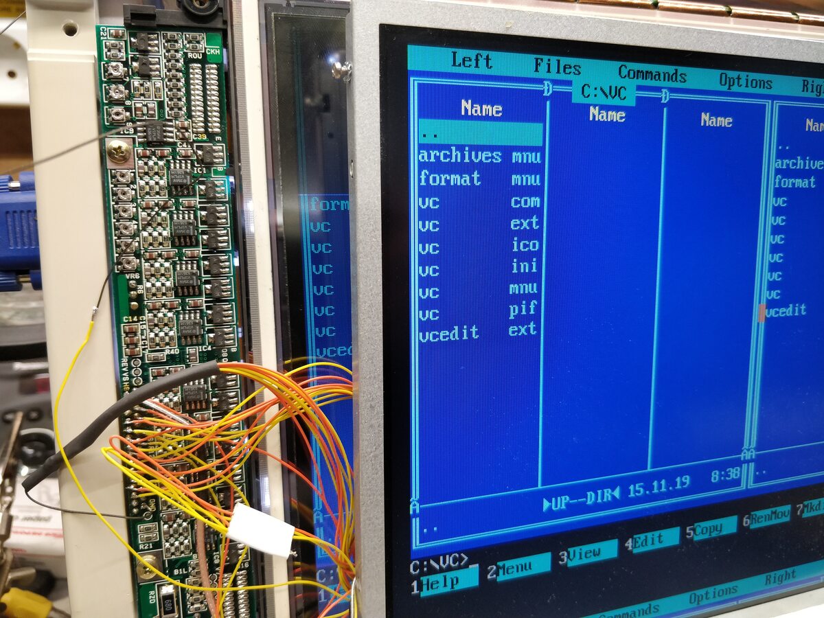

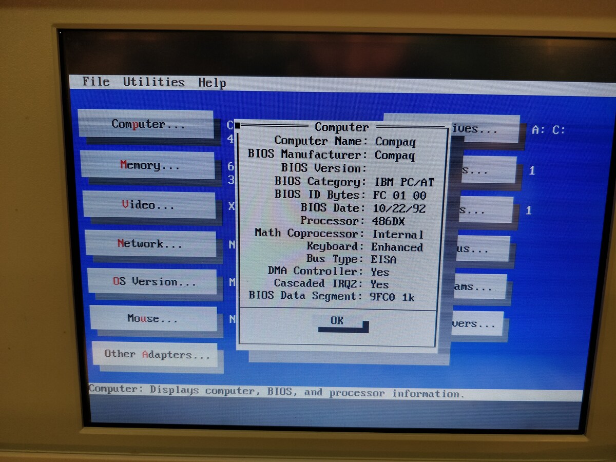

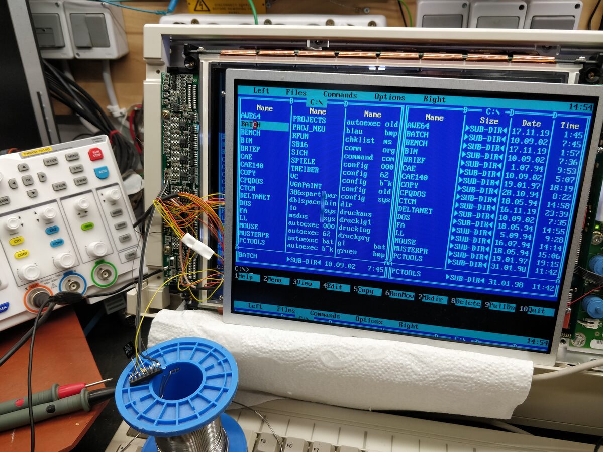

ich habe hier einen Compaq Portable 486c, der leider ein teildefektes
Display durch ausgelaufene Kondensatoren hat.
IMG_20191114_211137.jpg --> vor knapp 5 Jahren
IMG_20240208_151701.jpg --> jetzt, habe die Elkos getauscht, nur leider
hat die Elko-Suppe das obere Flachbandkabel an vielen Stellen
beschädigt, sodass mind. 20 Leitungen sichtbar unterbrochen sind. Eine
Reparatur ist nahezu aussichtslos.
Ich wollte das Display nun ersetzen, nur die neuen haben statt H-Sync
und V-Sync nur noch "Device Enable".
Das neue Display: G104V1-T03
Wenn ich V-Sync oder H-Sync verbinde passiert gar nichts.

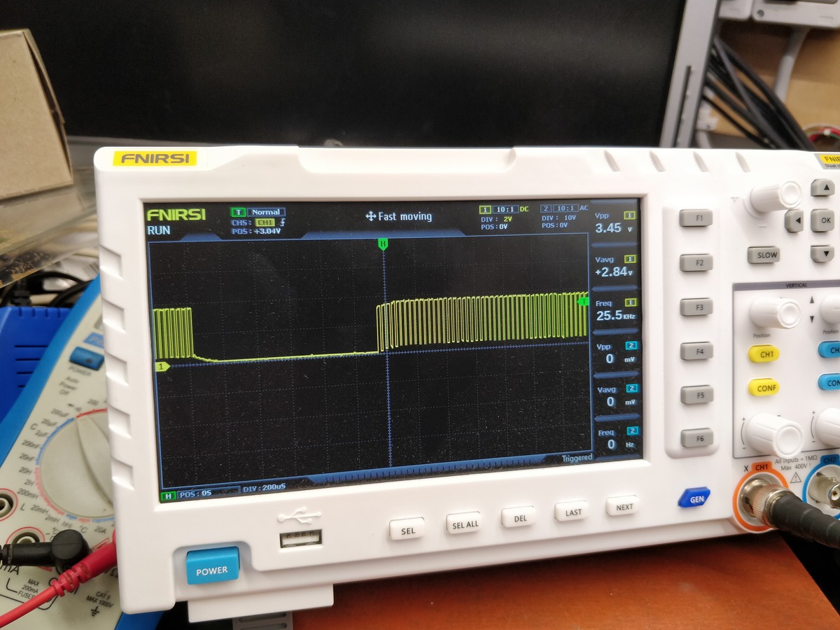

Ein Kumpel riet mir das BLANK Signal vom DAC zu nehmen für das EN vom
Display. Endlich habe ich ein Bild, allerdings ist es nach Rechts
verschoben, der rechte Rand fehlt dafür und die Zeile oben ist unten
noch einmal vorhanden (aber etwas blasser).
Hat jemand schon einmal ein "DN" only Display mit V-Sync und H-Sync,
bzw. alle anderen Signale, die am DAC (Bt477KPJ50)) anstehen zum Laufen
gebracht?

von Björn (beckenrandschwimmer)
Schon einmal vielen Dank für die Antworten. Das alte Display hatte
natürlich keinen DN Eingang.
Das alte Display ist ein Sharp LQ10D016 aus 1993, leider gibt es hierzu
kein Datenblatt.
Anbei die beiden Pinbelegungen. Soweit hat auch alles funktioniert, hab
sogar die Bitwerte per Oszi und Paint for DOS heraus bekommen.
Dann werde ich als erstes das mit der Invertierung des BLANK Signales
versuchen.
Reicht dort ein ganz normaler 74LSXX, oder brauche ich da die HC
Variante? Ersteres habe ich da.

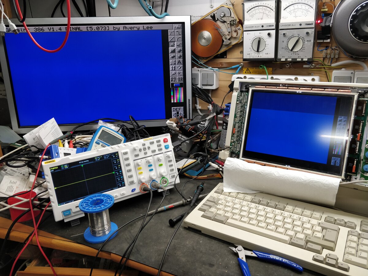

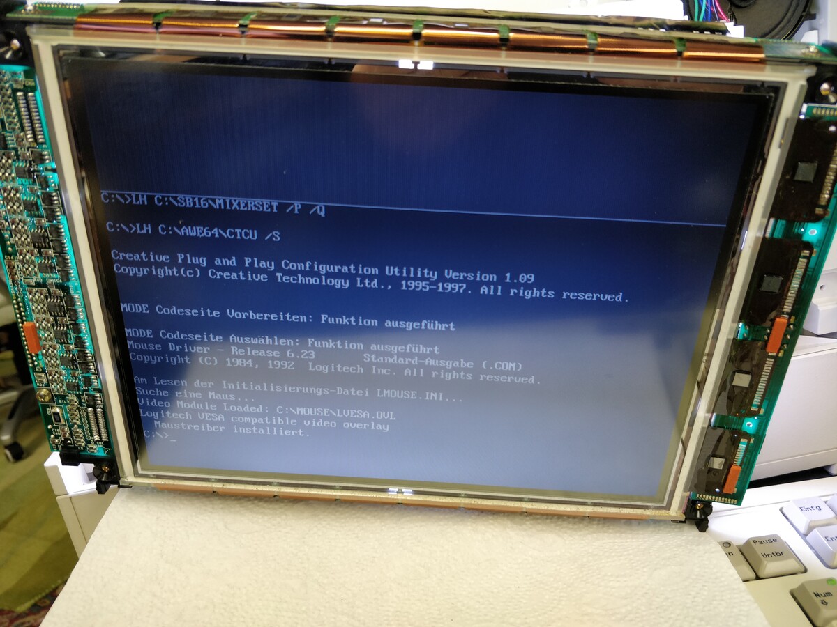

So, wenn ich das BLANK Signal invertiere passiert gar nichts mehr.
Leider. Dafür hat das mit dem Zeitglied geholfen: ich habe 2 Inverter
eines 7406N genommen und hintereinander geschaltet. Den 2. Inverter mit
1k und 330pF beschaltet, damit habe ich es geschafft, dass das Bild
mittig ist. Leider kommt unten noch immer das darauf folgende Bild, was
dann abgeschnitten wird.
Ich bekomme also auch immer nur jedes 2. Bild angezeigt.

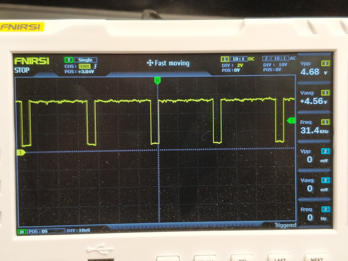

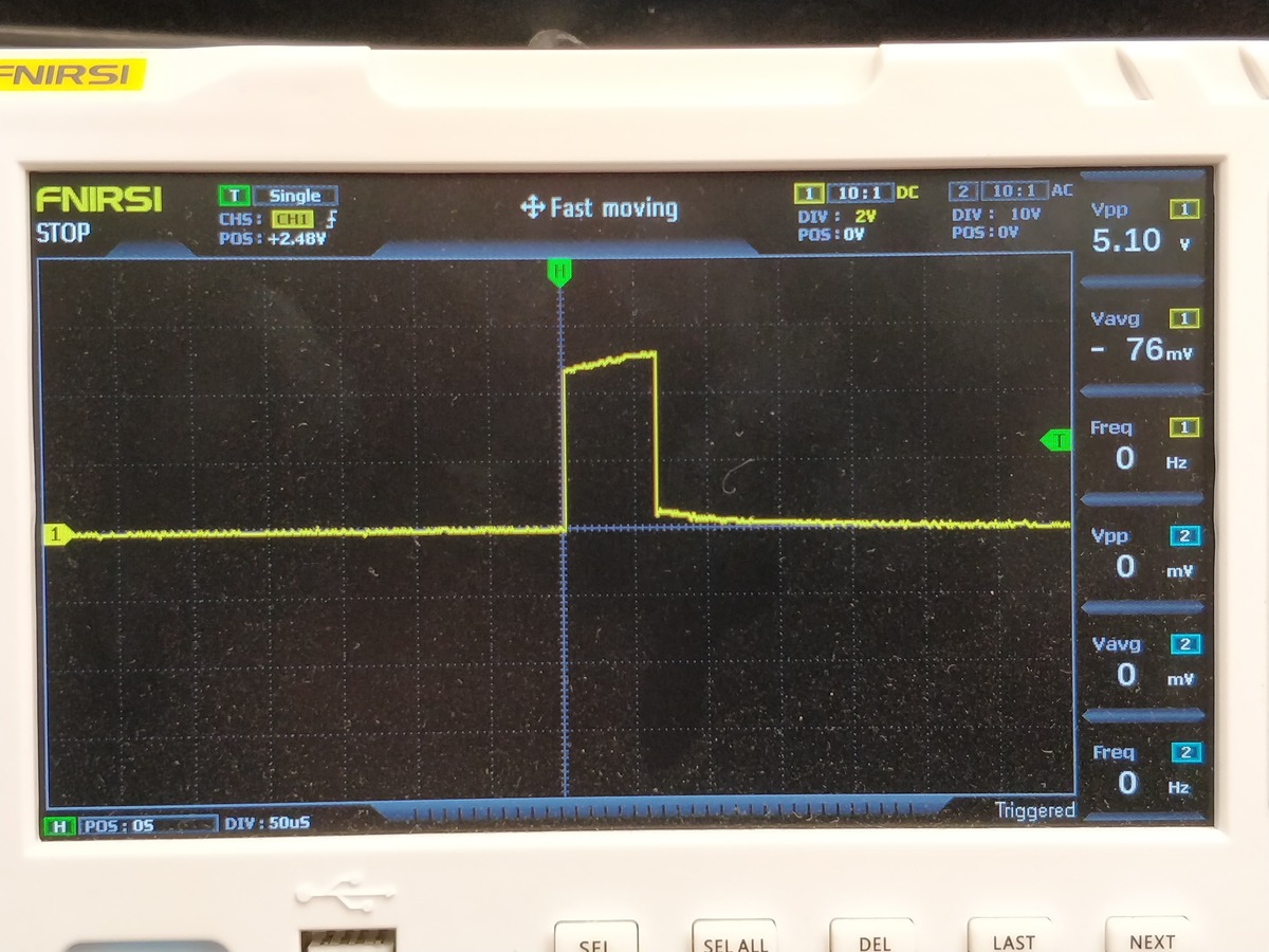

Jetzt will ich das Signal aus VS und HS bauen. So, wie ich es sehe, ist
HS schon in der richtigen Phasenlage. Sobald VS dann High wird muss es
HS sperren, damit das Display merkt, dass ein neues Frame anfängt.
Jedoch sieht das BLANK Signal schon genau so aus.
Ich habe die Befürchtung, dass das Display stur 480 Zeilen darstellen
will. Im Datenblatt sind auch nur die 60Hz angegeben. Denn auch das
lange Blank schafft es nicht dem Bildschirm zu sagen, dass ein neues
Frame anfängt.
Das alte Display hat noch die Option 350 und 400 Zeilen (DOS TEXTMODE
nutzt 400 Zeilen und bei gleicher Pixelfrequenz dann 70Hz)
Gibt es eine Möglichkeit einem DE only Display zu sagen, dass nun ein
neues Bild anfängt?!
von Ob S. (Firma: 1984now) (observer)
Nein. Die lassen einfach nur zwei PLLs laufen, die sich auf das
DE-Signal synchronisieren. diese beiden PLLs stellen dann Display-intern
effektiv auch wieder nur das Äquivalent von Hsync und Vsync bereit. Eben
mit der entsprechenden Verzögerung. Es geht bei diesen
"DE-only"-Displays eigentlich nur darum, Pins zu sparen.
Das hat aber typisch keinen wirklichen Einfluss auf die Zähler des
Displays. Wenn z.B. der Line-Zähler noch nicht fertig hat, wird er auf
einen VSync einfach nicht reagieren, sondern erst auf den nächsten, der
eintrifft.
Das ist übrigens auch bei Displays mit echtem Hsync/Vsync so. Es müssen
im Minimum immer die erwartete Anzahl Daten geliefert werden. Etwas mehr
ist nicht schlimm, aber zu wenig schon.
Sehr schade, im Datenblatt eines änlichen LCDs, wie das originale habe
ich folgendes gefunden:
480 line, 400 line or 350 line mode is selected by the polarity
combination of the both synchronous signals.
Damit ist es also klar, wie der originale Bildschirm weiß, was gerade
anliegt... somit kann ich auch kein Work around per TTL logik bauen,
weil ja die Signale unterschiedlich sein können - argh!
