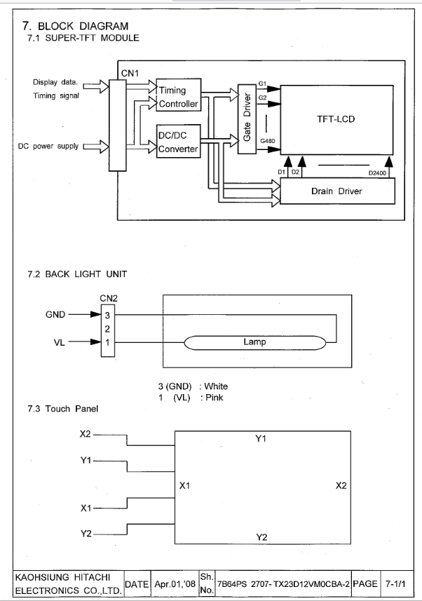

Das Datenblatt, ein Aprilscherz von 2008:
https://datasheetspdf.com/pdf-file/707608/Hitachi/TX23D12VM0CBA/1
Die Leuchtstofflampe braucht 2kV 7mA rms. Das Touchpanel ist anscheinend
unabhängig vom Rest. Das Display braucht noch einen LCD-Controller mit
Bildspeicher (800*480 Pixel), das fehlt alles noch. Am Raspi kann man
das nicht direkt anschließen.
Die Schnittstelle des Displays (abgesehen von der Beleuchtung und dem
Touchscreenanschluss) ist der FFC-Anschluß CN1 mit 40 Polen im Raster
0,5mm.
Laut Datenblatt ein FA5B040HP:
https://www.digikey.de/de/products/detail/jae-electronics/FA5B040HP1/1283634
Einzelpreis 9,66€, unten werde aber noch drei andere Typen für 2-3 €
vorgeschlagen.
Dazu ein FFC (Folien-Flachkabel), dann müsste man nur noch eine der
Displayschnittstellen des Raspi irgendwie anpassen. Über HDMI kommen die
Daten seriell auf drei differentiellen Leitungspaaren und an der
DSI-Schnittstelle ebenso.
Das Display braucht 3*6 Bit parallel für rot/grün/blau mit 3,3V-Pegel,
dazu ein paar weitere Leitungen.
Alles irgendwie machbar, aber viel Aufwand um ein 16 Jahre altes Display
wiederzuverwenden.

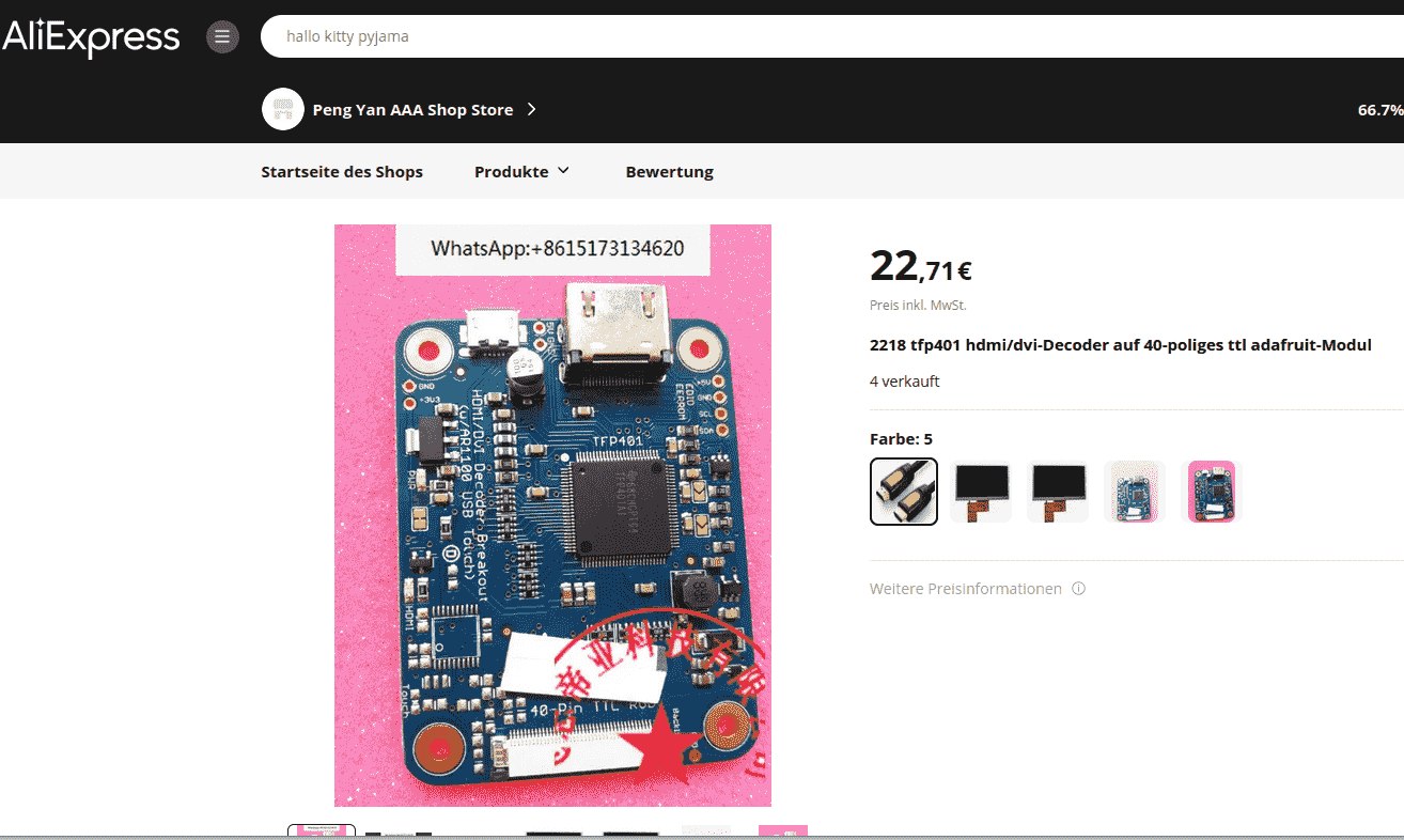

von Maria S. (doc-brown)
Im Prinzip benötige ich ein Tatschpanel um die 10" für den Raspberry Pi,
kann auch gerne etwas größer sein. Es soll der schnellen, intuitiven
Gerätesteuerung dienen und muss keine Bilder in hoch auflösenden Farben
darstellen können.
Das HITACHI Display ist neu, mit Schutzfolie drauf, in ESD Tüte verpackt
und Originalkarton, sowie einer kleinen Platine für die
Hintergrundbeleuchtung der Röhre. Es war noch nie verbaut. Ob es die
Jahre der Lagerung unbeschadet überstanden hat, kann ich bis jetzt noch
nicht sagen.
Die 9" sind eigentlich schon grenzwertig klein. Da es bereits vorhanden
ist, würde ich es probieren, sofern der Aufwand zum Anschluss an den
Raspberry Pi gering ist. Welche weiteren Konverterplatinen würden
benötigt (von z.B. Aliexpress), um es ein zu setzen?

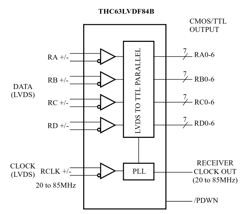

Die Platine von Advantech (von Mouser) benutzt einen anderen
LVDS-TTL-Chip, THC63LVDF84B:
https://pdf1.alldatasheet.com/datasheet-pdf/view/153974/THINE/THC63LVDF84B.html
von THine Electronics Tokio, Datenblatt von 2001-2003.
Das Manual dazu findet sich ungeschickterweise unter "TTL-Driver", das
"Datenblatt" ist nur eine Kurzbeschreibung
https://www.advantech.com/en-eu/support/details/driver?id=1-X5FOSI

Wenn es das Adafruit-Modul sein soll, hilft die Ali-Bezeichnung weiter:
https://duckduckgo.com/?q=tfp401+hdmi%2Fdvi-Decoder+auf+40-poliges+ttl+adafruit-Modul&t=newext&atb=v405-1&iax=images&ia=images
Die Version "mit Touch" unterscheidet sich anscheinend in der Bestückung
des SO-20-ICs, das fehlt anderswo.  Stammt von Microchip:
https://www.microchip.com/en-us/product/AR1100
Christoph db1uq K. schrieb:
> Auch Ali hat den Chip für 8,03€
> https://de.aliexpress.com/item/32958653830.html?gatewayAdapt=glo2deu
> und das Modul von Adafruit für 22,71€ oder 37,53€ ??
> https://de.aliexpress.com/item/1005005514798204.html
Leider nein:
22,71€ kostet das HDMI Kabel,
79,89€ kostet das Modul mit touch Funktion,
68,46€ kostet das Modul ohne touch Funktion,
zuzüglich 5,38€ Versand.
Das lohnt sich für das Display imho nicht.
Welche Alternativen für ein neues Display ab 10" könnt Ihr empfehlen,
entweder zum Einbau oder im Gehäuse mit Platz für den Raspberry Pi, dann
um es auf einen Arm/Ständer zu montieren?
von Harald K. (kirnbichler)
Das macht die Website von Ali, wenn man die Bilder durchscrollt wechselt
die Beschriftung nicht. Da sind deutlich die beiden Bilder des
Adafruit-Moduls zu sehen, nur auf einem ist der Microchip Touch-IC
bestückt.
Einen "Hallo Kitty Pyjama" bestellt man vollautomatisch mit?
Ali hat noch mehr Shops unter seinen Fittichen, das hier ist nur der
"Peng Yan AAA Shop", andere haben dieselben beiden Platinen zu anderen
Preisen.
Man kauft die Katze im Sack, ein Schlumpf in jedem Ei. Am Schluss kommt
ein HDMI-Kabel im Schlafrock.
Die Platine könnte man auch selbst herstellen, Adafruit bietet wie
gesagt die Eagle-Dateien an.
