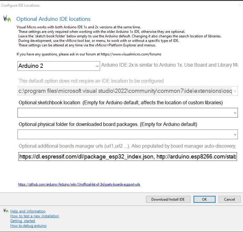

Aus Verzweiflung nun Visualstudio 2022 installiert (habe vor 4 Jahren
damit mal gearbeitet.
VS 2022 verweigert mir die Boardauswahl (vMicro ist installiert, beide
Varianten in der IDE-Konfiguration - Version 2.0 vos MS und 1.8 Arduino
- gewählt.Boaardverwalter sind
https://arduino.esp8266.com/stable/package_esp8266com_index.json und
https://raw.githubusercontent.com/espressif/arduino-esp32/gh-pages/package_esp32_index.json
Die PopDownFenster für die Hardware bleiben bei vMikro ausgegraut.
Sicherlich meine Blöfheit.
Vielleicht kann mir jemand helfen?
Danke M.
