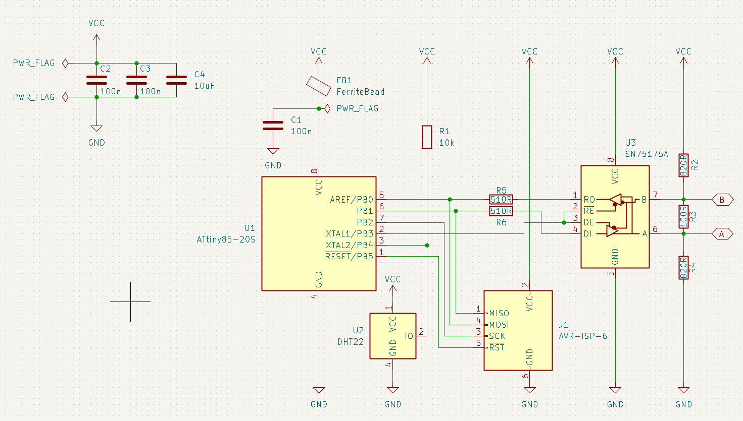

Seit einiger Zeit versuche ich einen half duplex USI UART auf dem
ATTiny85 zu implementieren. Das ganze noch in Rust, als gute Gelegenheit
Erfahrung zu sammeln. Irgendwann soll das mal Sensorwerte via RS-485
verschicken. Screenshot des Schaltplans anbei.

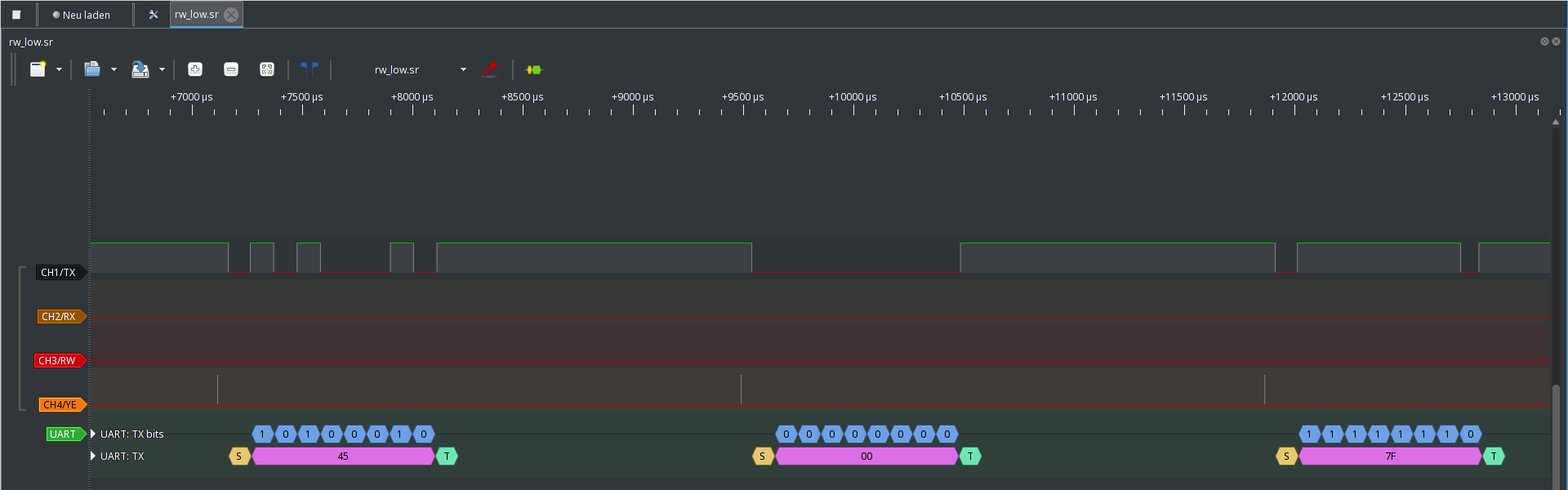

Inzwischen funktioniert das Senden schon ... fast! Ich kann
(unglaublich) meinen Testwert 0x45 und 0x00 verschicken und auf Tx/PB1
kommt raus was ich erwarte (siehe rw_low.png). RS-485 ignorieren wir
mal.

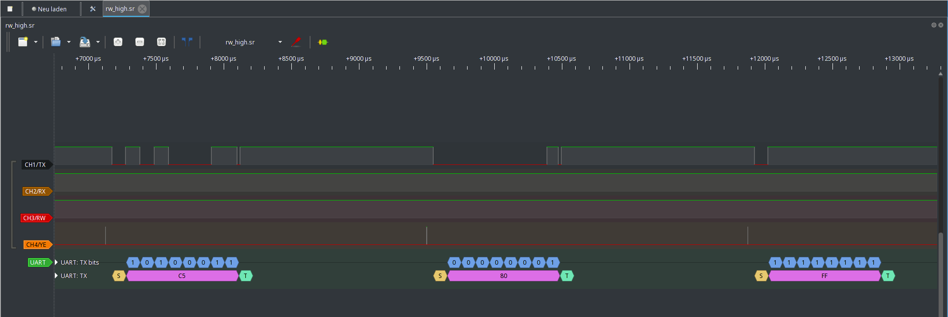

Dann hab' ich gemerkt, daß ich im Code noch vergessen habe, RW/PB3 auf
HIGH zu setzen, damit der RS-485 transceiver auch sendet. Als das
erledigt war, war das MSB von meinen Testwerten kaputt: aus 0x45 =
0b0100_0101 wurde 0xC5=0b1100_0101 und aus 0x00 wurde 0x80=0b1000_0000
(siehe rw_high.png). Was man in rw_high.png ganz gut sieht: das MSB wird
irgendwie auf HIGH gezogen, bevor es dann ganz kurz doch auf LOW geht.
Testwert 0xFF wird mit RW/PB3=LOW auch kaputt gemacht, zu 0x7F.
Und ganz ehrlich: ich habe keine Ahnung was da passiert. Es ist immer
das MSB, immer abhängig von RW/PB3. Mein Aufbau ist auf einem kleinen,
ordentlichen PCB, aber um einen möglichst minimalen Test zu habe, habe
ich das ganze auch auf dem Breadboard aufgebaut, nur mit U1 (ATTiny85)
und C1. Das Ergebnis ist genau das Gleiche.
Könnt Ihr mir da irgendwie weiterhelfen?

von Veit D. (devil-elec)
hat die RO Leitung einen definierten High Ruhepegel? Hat der SN75176A
dafür irgendwas eingebaut? Pullup? R3 würde ich nicht ohne Grund kleiner
120 Ohm machen.
von Dietrich L. (dietrichl)
Nach dem TI-Datenblatt ist RO bei /RE=High hochohmig. Daher braucht man
einen externen Ziehwiderstand, um einen gewünschten Ruhepegel zu
erhalten.
von Wastl (hartundweichware)
Markus G. schrieb:
R5 und R6 kommen wir etwas hoch vor, das reicht evtl. nicht
für die Datenrate die du dir wünschst. Auf Leiterplatten
passen 50 bis 100 Ohm ganz gut. Zudem sollten die Widerstände
immer jeweils am Ausgang positioniert werden, am Eingang
helfen sie nur wenig.
von Markus G. (the_grue)
Schon mal vielen Dank für die Hinweise zu den Problemen mit RS-485! Die
werde ich nachher sicher gut brauchen können :)
Aber wie im ersten Post geschrieben:
RS-485 ignorieren wir mal.

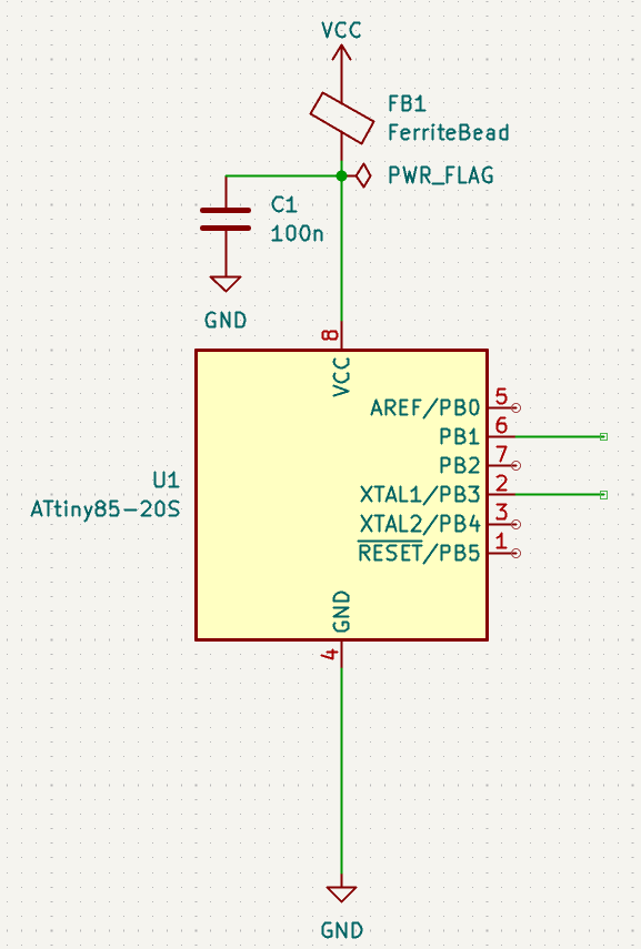

Drum hier auch nochmal der "Breadboard" "Schaltplan".
Dietrich L. schrieb:
> erhalten.
Reicht der interne 20k - 50k pullup des PB0 beim ATTiny85 nicht?

von Hmmm (hmmm)
Schaltest Du den Treiber zu früh ab? Woher stammt Dein Takt?
Und was schon angemerkt wurde: Internen Pullup für RXD aktivieren, sonst
ist der beim Senden floating, und Du empfängst ggf. beim Senden Müll.
von Bruno V. (bruno_v)
Der Ruhepegel einer sio ist 1. Das MSB wird zuletzt versendet (danach
parity und Stopp)
Wenn das MSB immer 1 statt 0 ist, schaltest Du irgendwas zu früh ab.
uC haben in der Regel kein Interrupt wenn das Zeichen fertig ist,
sondern nur einen, wenn sie intern fertig sind.
Vielen Dank schon mal an alle! Mit dem Timing könnte es vielleicht
tatsächlich ein Problem geben. Auf jeden Fall kann ich in der Richtung
weitersuchen.
Wenn's was neues gibt, schreib' ich hier weiter.
Schönen Sonntag!
