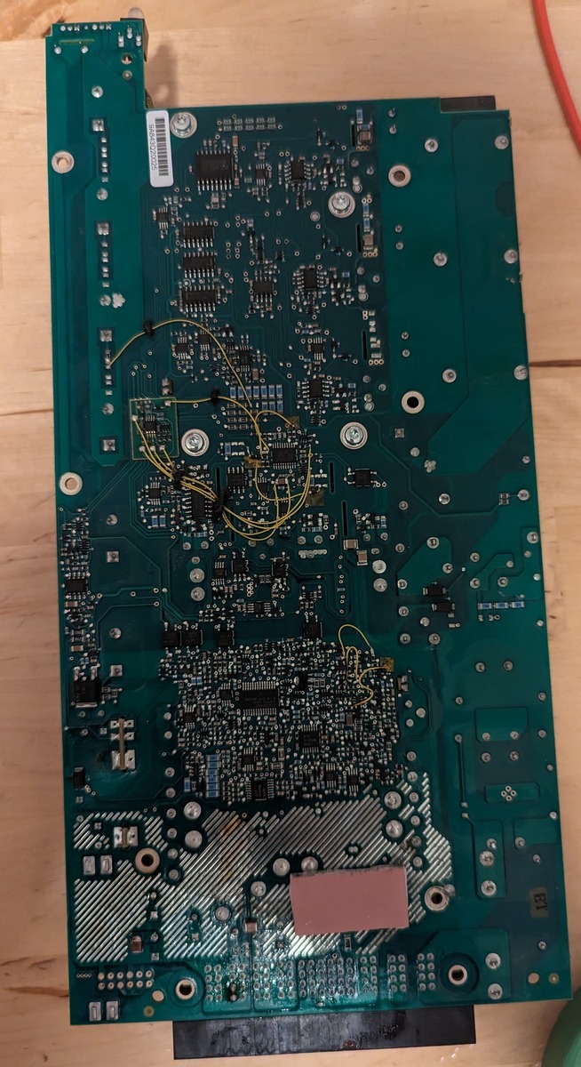

von Harry R. (harry_r2)
auf dem Foto der Unterseite sieht es so aus, als wäre die große,
"schraffierte" Fläche von ganz links (-52V Return = "+") oben um das
Gap-Pad herum bis zum dritten Pin von rechts (PE/GND) durchgehend.
Da musst du auftrennen (und hoffen&messen, dass diese Verbindung nur auf
der Unterseite besteht) und dann eine Brücke PE zu -52V legen.
Auf welchem Potential dann das Gehäuse liegt...oder ob das noch irgendwo
die alte Verbindung erzwingt...s.o. hoffen&messen

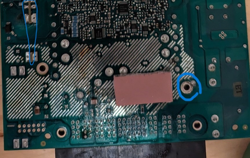

von Alex E. (tecnologic) Benutzerseite
Aktuell bin ich bei dieser Stelle. Die Vebindung zu der Bohrung ist PE
der AC Seite. Und dieses senkrecht eingelötete PCB ist sehr verdächtig.

So ich hatte jetzt Zeit nochmal zu messen. Der PE und der GND der -52V
sind eine Fläche von der viele Bahnen und Vias abgehen somit muss ich
wohl mit einem Gehäuse auf 52V vorlieb nehmen. Ich muss eh ein PCB
machen das den Stecker vom Netzteil auf Kaltgeräte Stecker und den 52V
Abgang adaptiert.
Gibt es gute Vorschläge wie ich das Gehäuse isoliere ohne die Kühlung
allzu viel zu verschlechtern? Meine Idee wäre jetzt das NT mit Kapton
Klebeband auf allen Metall Außenflächen zu bekleben und das ganze mit
Adapter PCB in ein weiteres Gehäuse zu setzen. Das Ganze soll wie ein
Labornetzteil zu verwenden sein.
Gehäuse aus dem 3D Drucker.

Es geht nicht um LiFePOs. Ich will damit mein Dyno bzw. meine
Motorregler versorgen um diese auf dem Tisch auch mit einigermaßen
Leistung testen zu können.
Ohne Doku wie Schaltpläne oder wie ich gefragt hatte Bilder des 48V
Netzteils ist das meiner Meinung keinen Frage der Expertise sondern
einfach des Aufwands.
Das R4850G2 ist auch interessant. Aber einem geschenkten Gaul...
