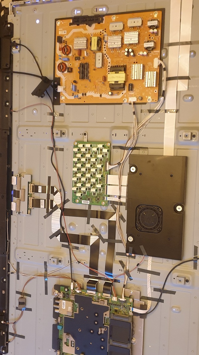

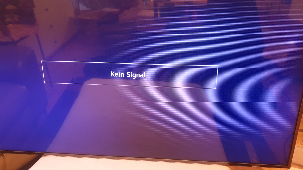

Hallo zusammen mein Panasonic macht seit kurzem Probleme. Vertikale Streifen im Bild. Ansonsten spielt das Gerät einwandfrei. Der weiße Punkt rechts ist schon seit zwei Jahren da . Was könnte es denn sein Panasonic TX-55AsW804 VG Jörg

Der Controller ist das Board links (wenn das Bild um +90 Grad gedreht wird). Er ist mit 2 Flachbandkabeln mit zig Adern mit dem Display verbunden
Manchmal sind nur Stecker bzw. die darin steckenden Kabel "nachgiebig". Dann kann es helfen, die Stecker zu lösen, eine Stunde zu warten, und dann den/die Stecker weider rein zu stecken.

https://de.wikipedia.org/wiki/Moir%C3%A9-Effekt
ungewönlich bei digital-TV, aber mitunter noch da.

LVDS Leitung, Displaycontroller oder das Display selbst
Contenance der Herr - Verführ die Laien nicht zum Schrauben wenns nicht unbedingt nötig ist. Kaufs, repariers und verkaufs zurück, alles andere ist unseriös!
