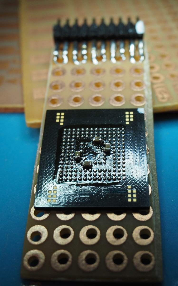

Die Main-CPU verwendet dann eine eMMC H26M310036GMR als Festplatte von
der sie bootet. Das Teil hat die Bauform eines BGA mit 153balls.
(4GByte)
Erstaunlich wenn man bedenkt das 90% der Anschluesse N.C sind!

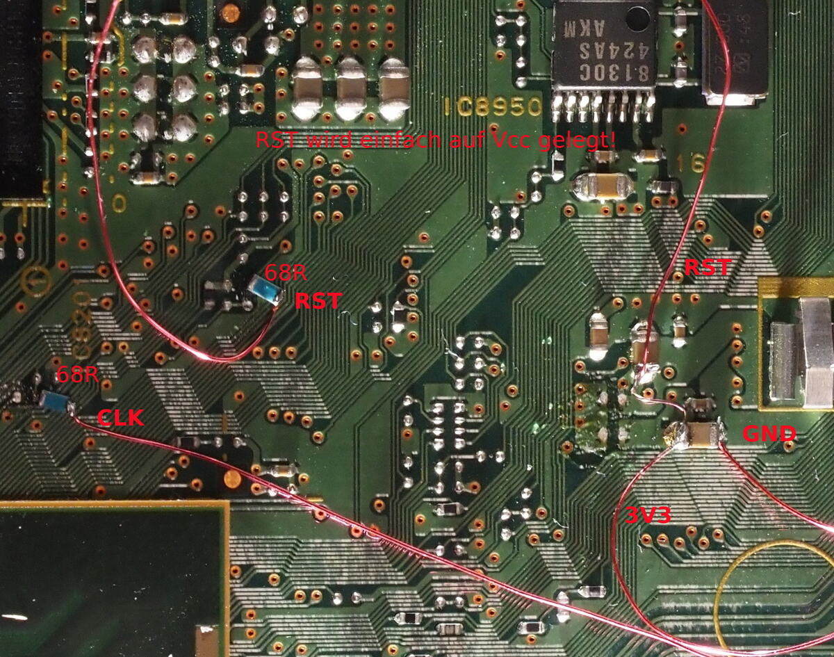

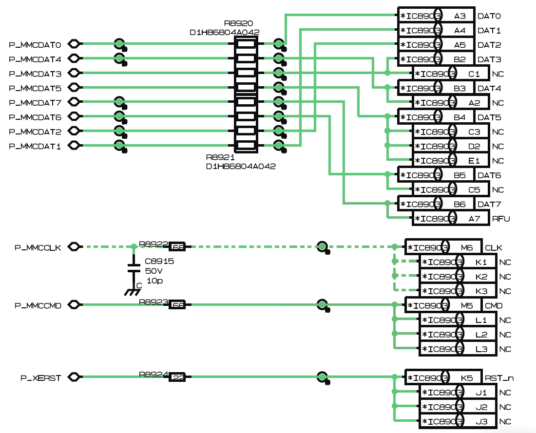

Der Schaltplan zeigt netterweise (siehe PDF) das saemtliche Leitungen
zum MainController ueber Widerstaende oder Ls laufen. Man kann die alle
abloeten und hat so die eMMC vom System abgetrennt. Dafuer wird man ein
Mikroskop brauchen. Die Bauteile sind 0201 oder 0401. Jedenfalls
deutlich kleiner wie
603 und sie sehen neben meiner 0.2mm Loetspitze recht winzig aus.

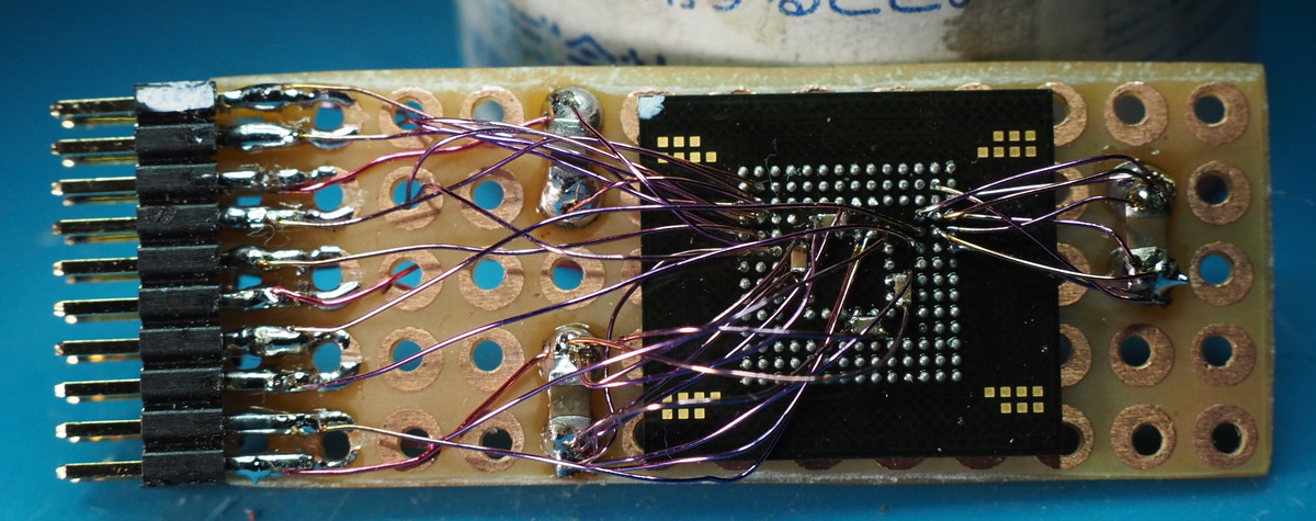

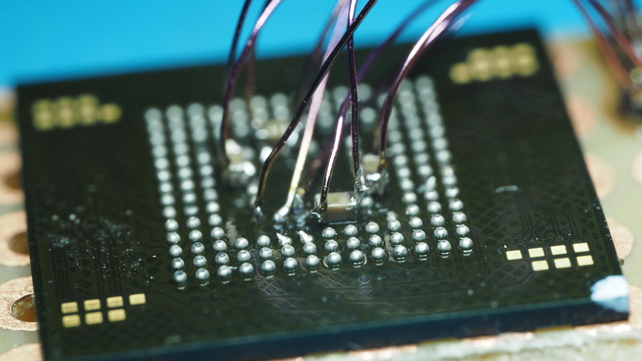

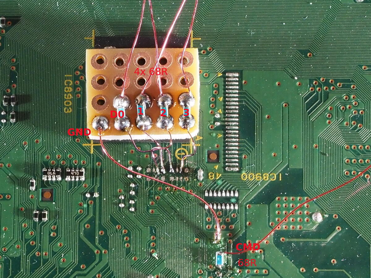

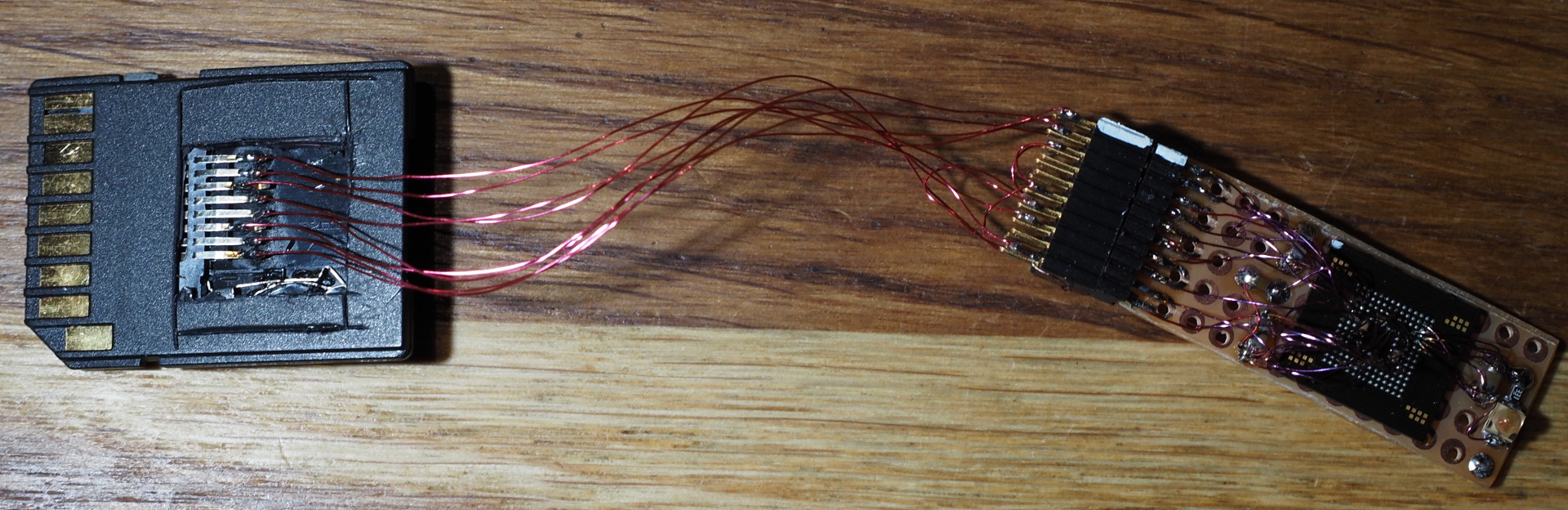

Ich habe dann RST auf Vcc gelegt, und VCC, GNC, CMD, SCK, D0 bis D4 auf
einen MicroSD-SD Adapter geloetet. (siehe Anhang) Dabei habe ich auf die
eMMC ein Stueck Lochraster mit UHU (geht wieder ab) geklebt. In jede
Leitung kommt ein 68R Widerstand. Sieht wild aus, aber funktioniert.
Den Schreibschutz aktiviert und am PC angesteckt und ausgelesen.

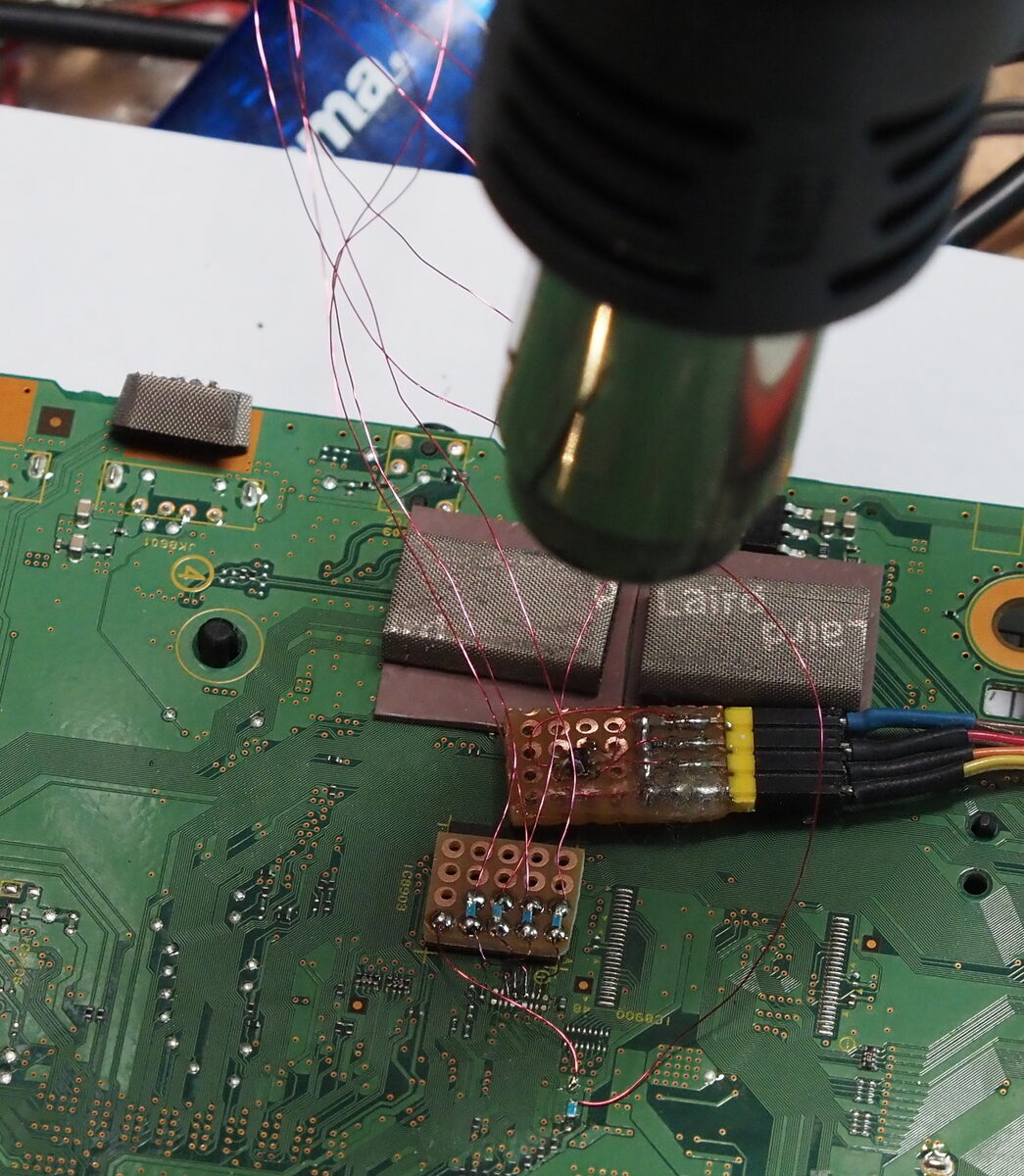

Also probiert die Karte bei verschiedenen Temperaturen auszulesen
(GEfrierschrank, Kaeltespray, Heissluftpistole) Es faellt auf das zwei
direkt hintereinander ausgelesene Images bei Kaelte sich viel extremer
unterscheiden. Waerme ist besser!
Also einen Foen drueber gehaengt, Thermometer danaben und jeweil alle
drei Grad von 20Grad bis 80Grad und wieder zurueck gelesen.
Grosse Platte notwendig. :-D
Beim vergleich der Images faellt auf das die welche so bei 40-50Grad
gelesen werden die wenigsten Fehler haben. Das geht bis auf nur 6
defekte Bloecke mit 240Fehler runter.

Hier noch der Adapter:
https://de.aliexpress.com/item/33005566932.html
Alleine die Existenz von so einer Platine zeigt ja das es offensichtlich
gerade einige Leute mit Bedarf gibt. :-D
Olaf
von Markus M. (adrock)
Danke für den coolen Bericht! Davon sollte es hier gerne mehr geben.
Ich hatte mir letztlich auch mal den Schaltplan eines Consumergeräts mit
eMMC angesehen und war ebenfalls überrascht, dass vom BGA Bauteil so
viele Pins "NC" sind. Man möchte meinen, da soll es extra erschwert
werden, das Bauteil auszulöten / auszulesen.

Das glaube ich nicht. Interessantweise hat Panasonic das Flash und auch
die CPU mal sogar als Ersatzteil verkauft. Machen sie aber nicht mehr.
Es war also zumindest mal vorgesehen das dies gewechselt werden sollte.

von Thomas R. (thomasr)
Hier noch der Auszug aus dem Schaltplan zum Anschluß des eMMC.
Die Nummerierung geht etwas durcheinander, aber es sind alle 8 Bit
vorhanden.
Ja, aber der TO hat für seine Reparatur nur D0 bis D4 verwendet. Kann
man die anderen alle weglassen?
Ah, jetzt ja. Das eMMC Interface und auch SD benutzt nur diese Bits.
Das wollte ich wissen, DANKE!
von Vanye R. (vanye_rijan)
Wie du auf dem ersten Bild dieses Threads siehst werden nur die Bits D0
bis D3 genutzt, also die unteren vier Bits. Der Emmc hat auch einen Modi
mit 8 bit, aber die benutzt ein einfacher USB-Adapter nicht.
Theoretisch waere sogar nur 1Bit moeglich, aber das klappt nicht.
Der USB-SD/MMC Adapter liesst mit einem Bit die Identregister der Karte
aus. Dann weiss er was diese Karte alles unterstuezt. Da er aber auch
weiss das er selber nur 4bit kann, werden nur die Bits 0 bis 3 wirklich
genutzt. Die anderen sind egal.

Ich hab mir also selber eine Speicherkarte gebaut. Dazu hab ich den BGA
verkehrtrum auf ein Stueck Platine geklebt, direkt an den Anschluessen
ein paar 0603er geloetet. (Sollte wohl mal 0402 in mein Lager aufnehmen
Danach alles mit duennem 0.15er Faedeldraht verdrahtet. (Bild 2)
Am Ende hat man dann eine eigene MMC/SD-karte gebaut. (Bild 3)
Dann noch schnell einen Adapter gebaut (Bild 04) und man kann seine
"Karte problemlos in einen beliebigen Kartenleser stecker und
beschreiben.
Olaf
von Olaf K. (darkover)
Leider reicht das aber noch nicht aus. Ich konnte auf diese Weise
problemlos das Image schreiben mit dem der Linuxrechner im PC laeuft. Im
uebrigen laesst sich meine neue eMMC obwohl es der gleiche Typ wie der
alte ist DEUTLICH schneller beschreiben!
Aber er bootet so nicht!
