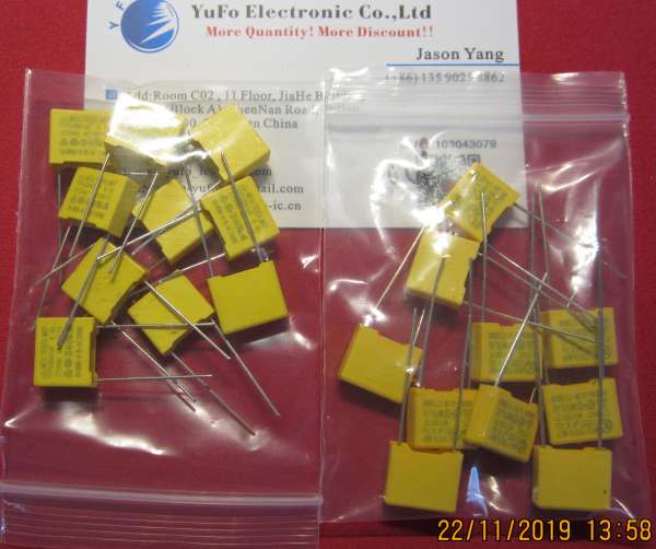

ich habe hier einen defekten Kondensator:
Wima X2 MP3 / 275V~ aus einem Schnubber eines Dimmers vorliegen und schaue mich nach Ersatz um.
Beitrag "WIMA MP3-X2 ersetzen"
Spricht etwas dagegen stattdessen einen MKP / X2 nehmen?
Gibt es günstigeren Nonane Ersatz der empfehlenswert ist?
Das Alter spielt ja auch eine Rolle und so etwas hier:
https://de.aliexpress.com/item/1005005953511414.html
mag man auch kaum kaufen.
Generell habe ich mit Ali weniger Probleme, so etwas:
https://de.aliexpress.com/item/1005003599666524.html?
sieht interessant aus, aber kommt man damit ans Ziel?
Hier weiß man auch nicht woher das Zeug stammt:
https://www.ebay.de/itm/155830335579
Da ich viel damit mache - ich würde so zwanzig Stück benötigen - lohnt es sich schon mal zu schauen bevor man die Kiste wieder füllt...
Bin für jeden Tipp dankbar.

#7617164
Thorsten S. schrieb:
Mit den nötigen Daten könnte man sogar was konkretes empfehlen...
Mehr Daten habe ich nicht, 0,1uF, mp3, 275V~, 15mm Pinabstand, wie verlinkt und beschrieben.
mp3 - der Kondensator muß keine Musik abspielen können.
Wichtig ist für Dich X2. Also kaufe einen beliebigen 0,1uF für 275V~ mit 15mm Pinabstand. Der Hersteller ist unwichtig, kostet bei den typischen Bastelversendern irgendwas um 0,30 bis 1 Euro.
Es spricht nichts dagegen, bekannte Marken wie Epcos oder Panasonic zu kaufen. Ich habe auch schon Chinesen verwendet, bin da weniger ängstlich.
