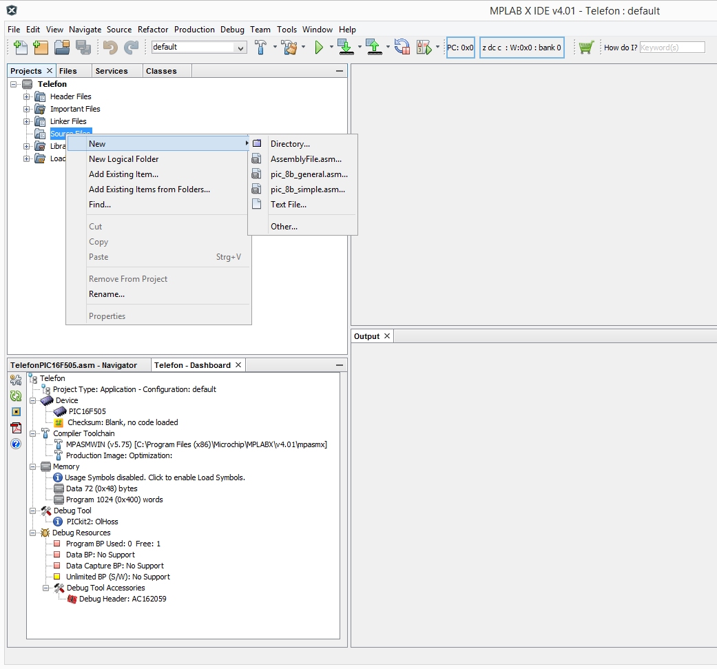

Wie schaffe ich es jetzt aus dem Assembler Code das HEX File zu
generieren?
Ich finde keine Option das vorhandene ASM File in das Projekt zu laden.
Gibt es denn schon ein Projekt?
Also in der IDE angelegt, mit dem entsprechenden Assembler?
Dann einfach die Datei unter "Source Files" mittels rechter Maustaste
hinzufügen. (Header Datei hat die IDE dann normalerweise selbst eine)

Moin,
egal was ich dort auswähle,
das Assembler File taucht nicht auf,
es liegt aber im Projektordner:
c:\Users\Gerd\MPLABXProjects\Telefon.X\TelefonPIC16F505.asm
raetselt,
Gerd
Wie sieht es mit "Add Existing Item" aus?
von Motopick (motopick)
Versuch doch mal, eine neue Assemblerdatei zu erzeugen.
Und schau dir die Dateiextension an.
Zur Not kannst du deine alte Quelle da ja mit C&P versenken.
Wenn es Uraltcode ist, koennte es schwierig werden.
U.U. laeuft bei dir schon der XC8-Assembler.
von Gerd K. (Firma: HomeLab) (elretro)
Hallo Volker,
danke für den Hinweis auf Extention.
Ich habe jetzt auf Verdacht das File in den Editor
geladen und als TC16F505.ASM gespeichert,
siehe da,
jetzt taucht es auf,
freut sich,
Gerd
