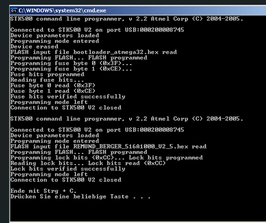

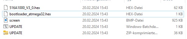

Hallo Zusammen Ich habe mein AVRISP MKII abgefackelt. Da ich beim zu Programmierende Gerät die Spannung falsch angeschlossen habe..... Nun bin ich am Möglichkeiten suchen welchen Programmer ich kaufen soll, damit ich die Geräte wieder Programmieren kann. Würde es mit einem ST-LINK/V2 auf funktionieren? Ein solcher Programmer hätte ich. So wie ich gelesen haben gibt es das AVRISP MKII nicht mehr? Oder soll ich ein Sparfun Pocket ARV Progrmmer anschaffen? Das Programm, dass ich hochlade oder überschreibe. Wird mit STK500 überschrieben. Ich hoffe mir kann jemand helfen, damit ich die Software wieder hochladen kann.
