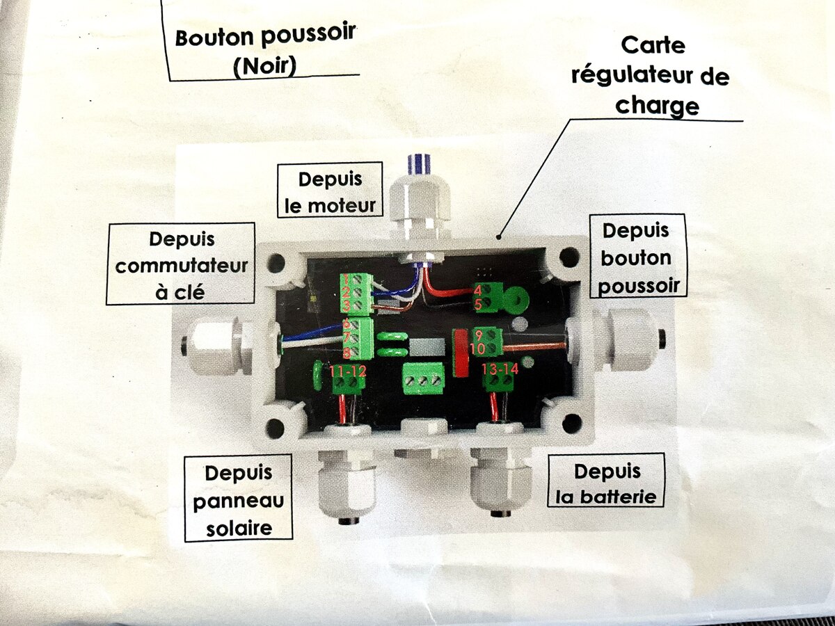

Ich hab eine Frage bzgl. der Ansteuerung eines Gleichstrommotors.
Mein Rolladentor wird durch ein 24V Gleichstrommotor betrieben.
Betrieben wird er von Haus aus mit einem Schlüssel, den ich entweder
nach links drehe zum öffnen oder nach rechts drehe zum Schließen.
Da das Tor recht hoch ist, dauert das eine Ewigkeit. Ich wollte nun eine
Fernbedienung anschliessen. Dazu habe ich mir ein 2-Wege
Fernbedienungsrelais gekauft mit einer 2 Tasten Fernbedienung.
Ich habe dazu Plus 24V das in den Schalter des Schlüssels geht genommen,
der ist Eingang in das FB-Relais, dieses hat 2 Ausgänge (wie der
Schlüssel für auf oder ab) die jeweils mit der Fernbedienung auf +24V
geschaltet werden können.
Leider scheint die 24V Gleichstromansteuerung damit nicht klarzukommen -
hat einen Fehlercode in Form von 5* Piepsen von sich gegeben und den
Betrieb eingestellt.
Wie kann das sein? Schlussendlich wurde lediglich die mechanische
Ansteuerung durch den Schlüsselschalter durch eine Relaisschaltung inkl.
FB ausgetauscht.

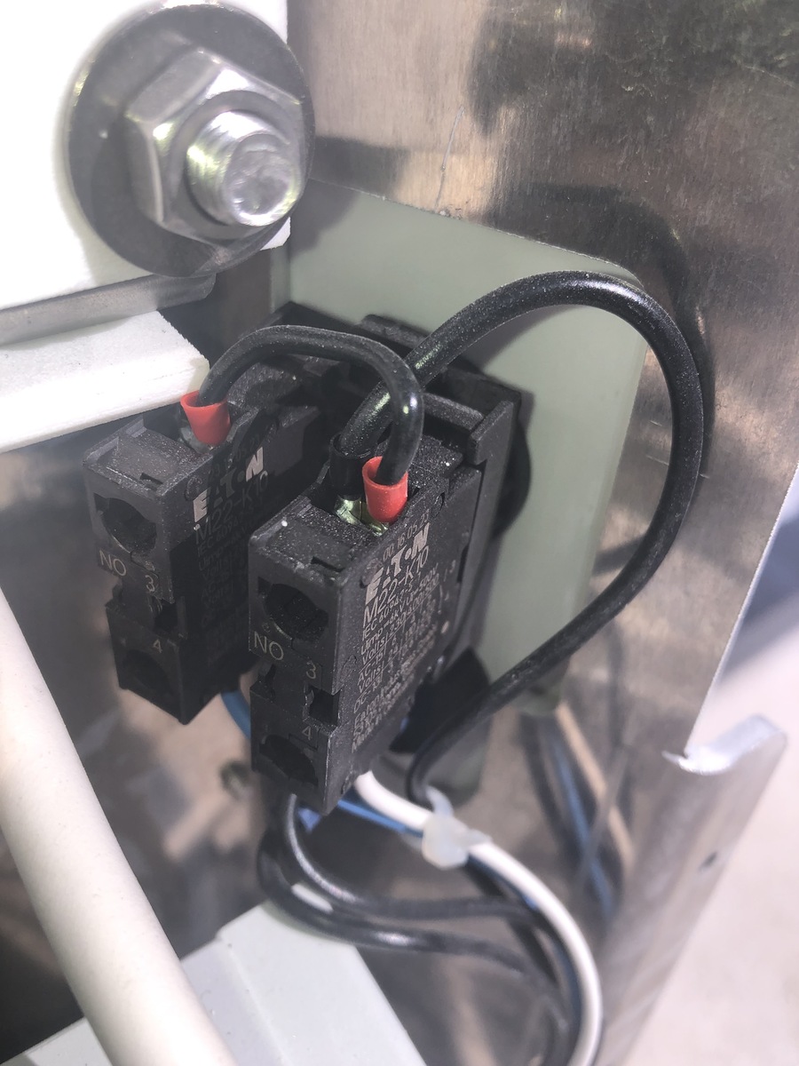

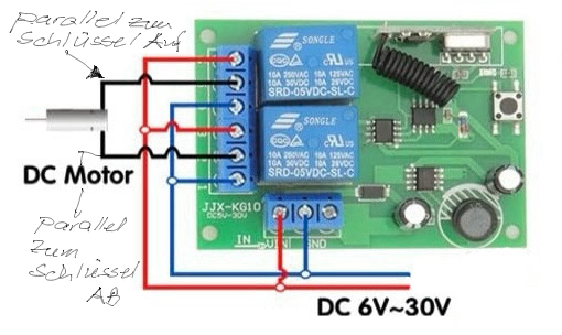

Zu Deinem Stichwort …. Anbei ein Bild des Schlüsselschalters. Der
schaltet doch auch nur 24V auf die Gleichstrommotorsteuerung.

Für einen Motor alleine nicht.
Für einen Motor mit Ansteuerschaltung schon.
Das scheint ja beim TO so der Fall zu sein, soweit man das im Bild
erkennen kann.

von Matthias B. (turboholics)

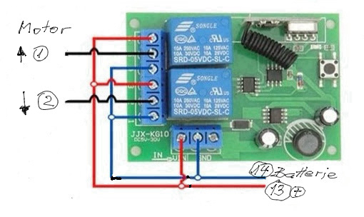

Wie wäre es, wenn du mal den Anschlussplan deines Relais zeigst?

von Claus (harley)
von Claus (harley)

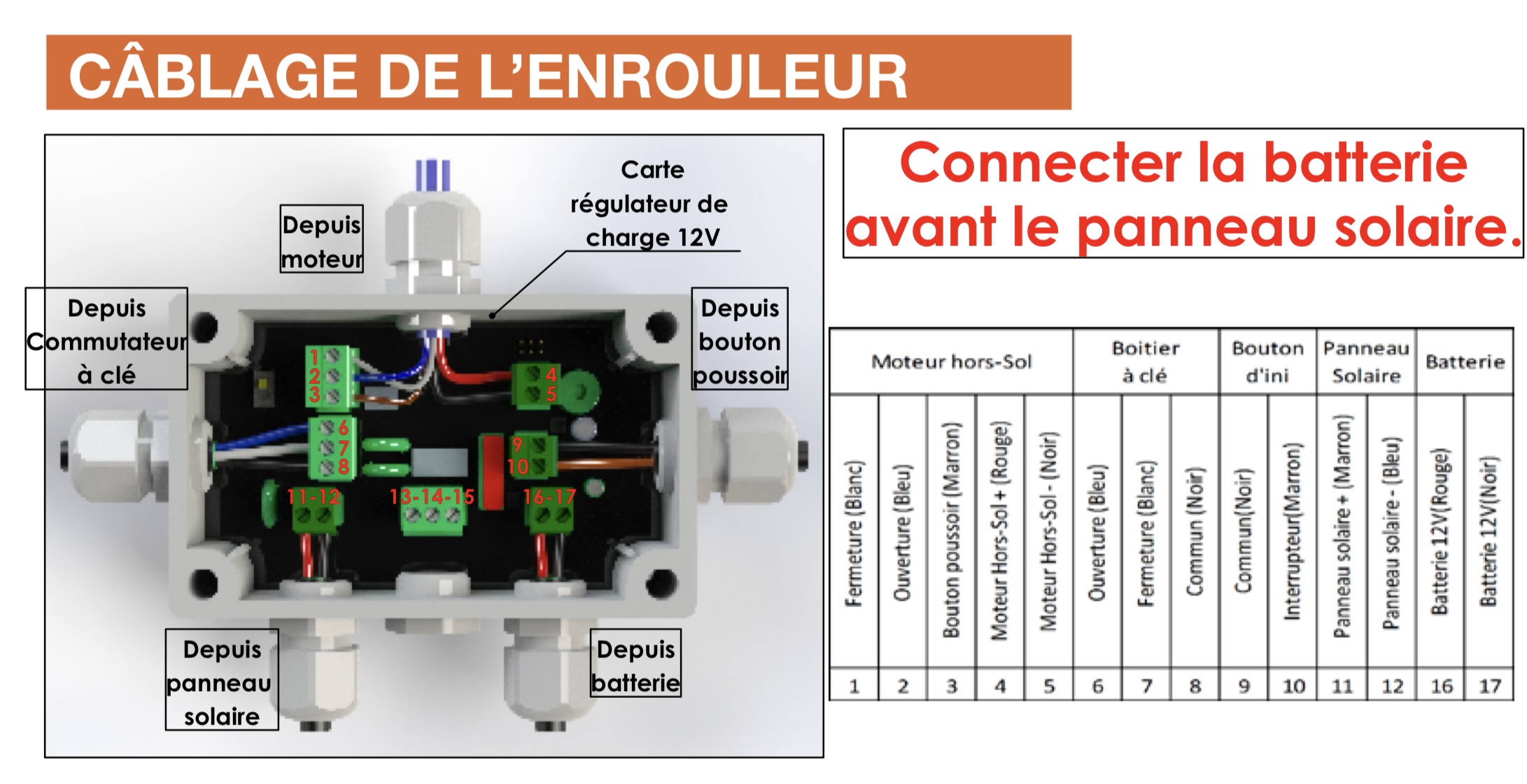

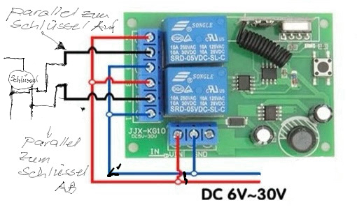

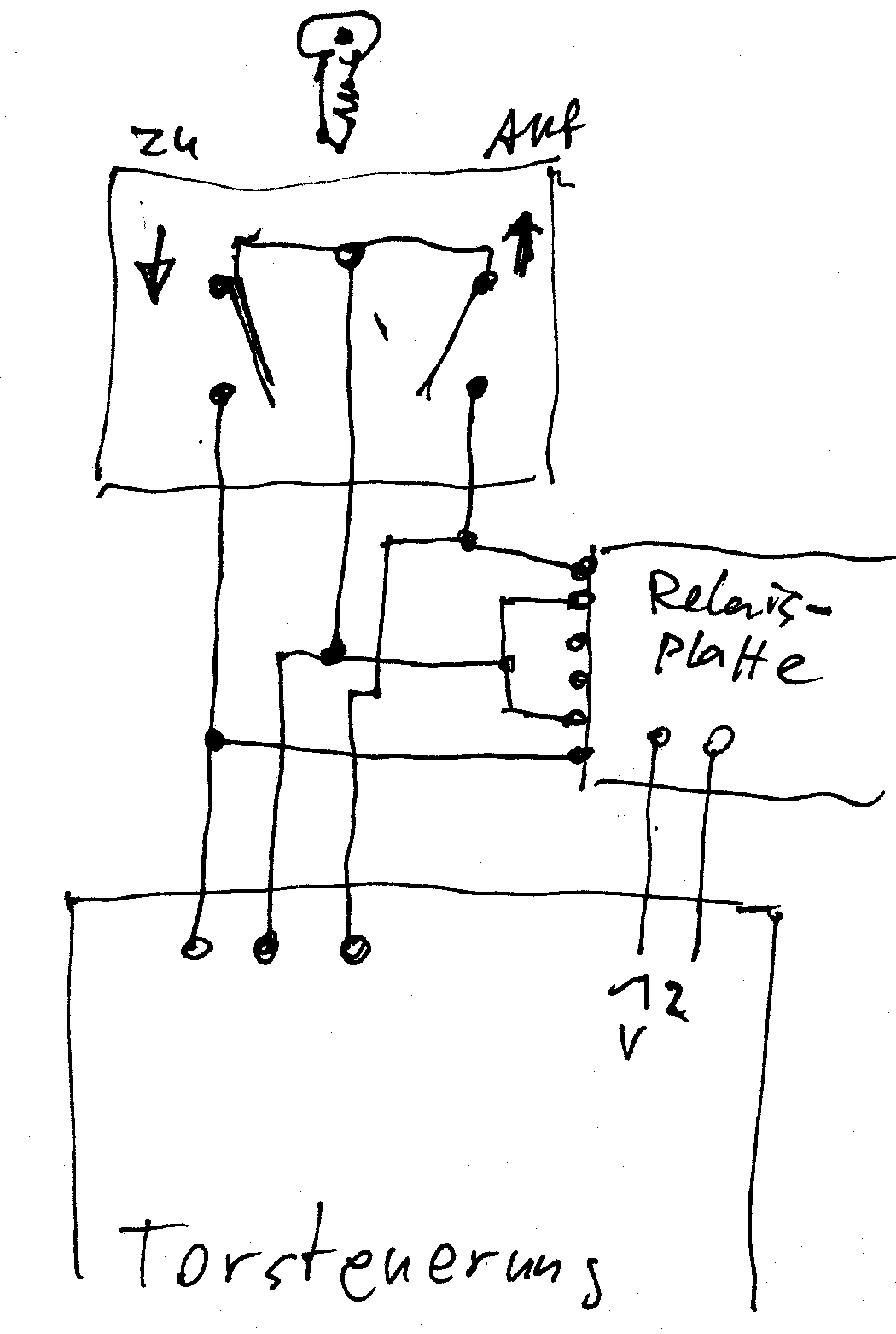

von Claus (harley)
Das erste Bild bitte vergessen, kann zu Missverständnis führen

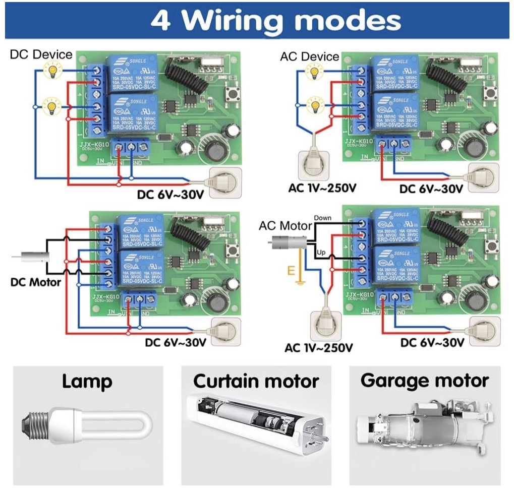

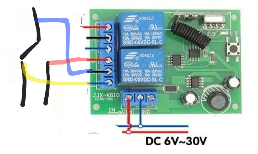

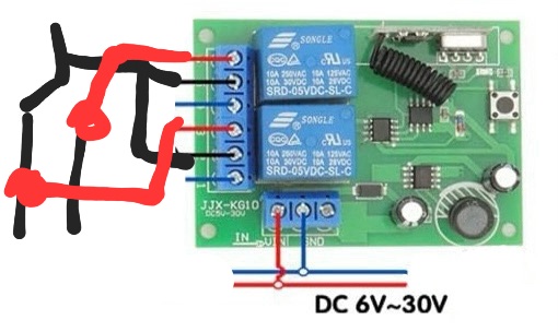

Lt erstem Schaltbild ist es ein Motorumpolrelais.
Du brauchst einen FB Empfänger mit 2 gegeneinander gesperrten Ausgängen
oder ein Schaltfolgerelais mit einem FB Empfänger der nur seunen Ausgang
schaltet solange du die FB drückst.
Sicherheitschaltungen siehe weiter oben, DU bist verantwortlich wenn ein
Kind im Tor klemmt.
VG
Alternativ, sofern es deine Steuerung kann: gemeinsame zuleitung vom
Schlüsseltaster auf die Zuleitung EINES Relais, die Umschaltkontakte
dann parallel auf die hoch/runter Leitungen.
Andererseits kenne ich keine Torsteuerung, die nicht mindestens nen
Tastereingang hat auf den man eben auch nen Funkempfänger klemmen kann.
VG
von Claus (harley)
> Kind im Tor klemmt.
> VG

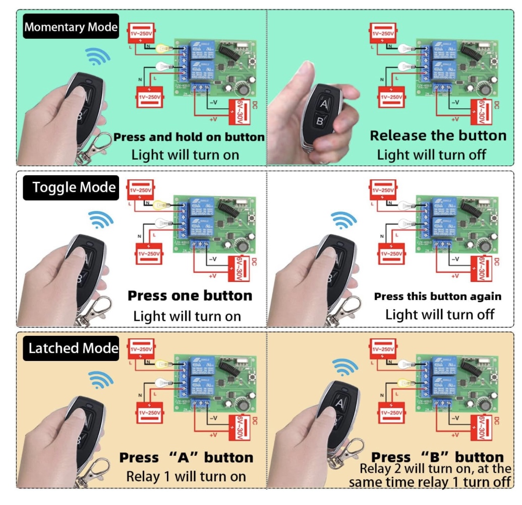

Dieser FB Empfänger mit 2 Relais hat 3 Modi. Ich hab folgenden Modus
programmiert:
Drücke Taste hoch auf der FB -> Relais 1 zieht an
Drücke Taste runter auf der FB -> Relais 2 zieht an und gleichzeitig
trennt Relais 1 und umgekehrt.
von Claus (harley)
Für mich stellt sich nach der Diskussion hier mit Euch folgende Frage:
Wie kann es sein, dass die Steuerung des Antriebs auf Fehler geht
(schließe ich die Batterie an, piepst es 4 mal und danach geht nichts
mehr) wenn ich parallel zum Schlüsselausgang diesen FB Empfänger (siehe
Bild oben) angeschlossen habe. Das verstehe ich nicht! Was kann da
passiert sein?
> passiert sein?
Ganz einfach: du gibst die 6 - 30V deines Funkempfängers auf die
Kontaktleitungen deiner Torsteuerung ohne Potentialtrennung!
Nochmal: Wo ist die komplette Anleitung zu deinem Funkempfänger?

von Claus (harley)
> VG
Der Funkempfänger wird vom Eingang des Schlüsselschalters gespeist, das
sind 24V und die beiden Ausgänge des Funkempfängers gehen je auf einen
der beiden Ausgänge des Schlüsselschalters.
So musst du den Empfänger dazwischenklemmen, sofern deine Torsteuerung
noch funzt.
Besser gehts nicht am Wischphone zu zeichnen.
Mit deiner Schaltung (Bild 14.3. 10:56) hast du wahlweise + oder -
deines FB- Netzteils auf die Schalteingänge der Torsteuerung gelegt und
sie damit mit ziemlicher Sicherheit gegrillt.
VG
von Claus (harley)
> noch funzt.
> VG
Und der Empfänger wird direkt z.B. von der Batterie gespeist?
(Anschlüsse unten)
Batterie, Akku, Netzteil, Hamsterrad mit angebautem Dynamo,... .
Evtl musst du auch beide relais so wie im Neuen Anhang verkabeln, je
nachdem ob die Dinger eine mittlere Nullstellung haben. Aber Anleitung
für den Empfänger ist ja immer noch nicht da.
Meine Zeichnung von 20:09 Uhr zeigt  deinen Latched Mode.
Beide "L" an die Zuleitung vom Schlüsselschalter, die "N" entsprechen
jeweils hoch/runter.
ABER: du kannst den Impuls nicht abschalten, entspricht dauerhaft
gedrehtem Schlüsselschalter. Ob das deinem Antrieb bekommt ist fraglich.
Also entweder Momentanbetrieb mit Schaltfolgerelais oder viel besser:
guck dir deinen Motor an, ob da ein Tastereingang ist.
SOLLTE es sich um eine echten Rolladenmotor mit Anschlüssen
hoch/runter/N/PE handeln, bleibt dir nur das Schaltfolgerelais. Alles
andere tötet den Motor, speziell wenn hoch + runter gleichzeitig
geschaltet sind.
VG

Ich hab doch noch was gefunden (ist halt alles auf französisch)
von C. D. (derschmied)
Mit etwas Hintergrund was romanische Sprachen anbelangt ist das aus dem
FF ruckzuck zerpflückt, wer es selbst mit Google nicht gelöst bekommt
stellt sich ein geistiges Armutszeugnis aus.
Den Eingang fürs Solar-Panel find ich nach der Lektüre des Threads
besonders amüsant. Hehehe.

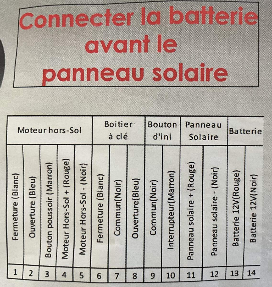

Au weia, was ist das denn für ein Graus... . Chinamüll mit französischer
Beschriftung?!?
Bei so nem billigen Aufbau ist klar das es nur aus Sicherheitsgründen
per SchlüsselTASTER funktioniert.
Anschluss an 6/7/8 wäre schon richtig, nur eben nicht mit der oben
gezeigten Platine und nicht so, wie du es ursprünglich gemacht hast.
VG

Leider hatte ich am Anfang den falschen Preis für den, wie Du es nennst
französisch beschrifteter China-Schrott. Jetzt darfst Du raten, was das
Teil kosten soll!
Auf konkrete Nachfrage wollen die sage und schreibe 399,-€
Klar ist, dass Anschlüsse 6/7&8 die richtigen sind für die Ansteuerung
des Motors - wie müsste ich denn einen FB Empfänger anschließen, damit
es funktioniert?
von H. H. (Gast)
Es gibt zwei Möglichkeiten eine Fernbedienung anzuschließen, entweder an
die Klemme für den Schlüsselschalter (6/7/8), oder an die Klemme für den
Taster (9/10).
In beiden Fällen muss die Fernbedienung auf "Momantary Mode" eingestellt
werden, und die Klemmen NO und COM des/der Relais verwendet werden.

Depuis bouton poussoir sind die jeweiligen Endpositionsschalter! Und
schalten unabhängig ob der Schlüssel noch gedreht ist, oben oder unten

von H. H. (Gast)
Nö, dann ist das bei dir falsch angeschlossen.
von Claus (harley)
H. H. schrieb:
Wo soll denn 9 & 10 zum interrupteur hingehen ???
von H. H. (Gast)
Zeig das Typenschild des Antriebs.
von Claus (harley)
Claus schrieb:
> H. H. schrieb:
Jetzt weiß ich wohin 9 & 10 hingehen …. einfach zu einem Ein /
Aus-Schalter
von Claus (harley)
:)) Typenschild bei den Franzosen :))
von H. H. (Gast)
Claus schrieb:
Tu pue !
Bonne chance !
Bekommt man alles mit google Übersetzer raus:
9+10 sind wohl für Haupt- oder Notausschalter.
1-5 sind Motor und dessen Endschalter = FINGER WEG!
6 = auf
7 = zu
8 = gemeinsame Zuleitung für 6+7
Da müsste ein Funkempfänger parallel dran, siehe meine Zeichnungen
weiter oben. Du brauchst aber eine Schaltung, die den Latched Mode
abschaltbar hat.
Oder deinen Momentanmode, aber dann musst du statt des
Schlüsselschalters die FB die ganze Zeit drücken.
VG

von Claus (harley)
Erst mal gute Nachrichten, der Torantrieb mit der FB funktioniert. ABER
nicht mehr mit dem Schlüssel.
Zuerst habe ich sichergestellt, dass der FB Empfänger nur wie ein
Zündschlüssel funktioniert. Also aufs Köpfchen drücken, Relais 1 zieht
an, loslassen, Relais 1 öffnet - dasselbe mit Relais 2
Und dann habe ich die jeweiligen Ausgänge wie auf den angehängten
Bildern angeschlossen.
Weshalb die Antriebssteuerung mit Schlüssel nicht mehr funktioniert ist
mir ein Rätsel - soviel ich es beurteilen kann, lädt die Batterie über
das Solarpanel.
von H. H. (Gast)
Eben falsch!
von Manfred P. (pruckelfred)
So blöd kann man nicht wirklich sein?
Sei froh, dass der Hersteller damit gerechnet hat und die Eingänge
geschützt sind.
Es wurde schon erklärt, dass die Relaiskontakte parallel zum
Schlüsselschalter gelegt werden müssen. Plus und / oder GND der
Versorgung haben an den Anschlüssen nichts zu suchen.
von Claus (harley)
Manfred P. schrieb:
> geschützt sind.
Ich liebe solche Antworten :)))
Keine adäquaten Lösungsvorschläge aber andere als blöd titulieren :/
(das mit parallel zu dem Schlüsselschalter hatte ich bereits im
Eingangspost geschrieben, dass ich das genau so angeschlossen hatte -
aber danach hat nichts mehr funktioniert - eben auch dieser
Schlüsselschalter hat den Dienst eingestellt)
Und jetzt funktioniert (nochmals wie bereits oben erwähnt) die FB inkl.
die jeweilige Endabschaltung - aber der Schlüsselschalter ist immer noch
ohne Funktion.

von Joachim B. (jar)
das liegt einfach daran das kein Schaltbild gezeigt wurde!
Prosa ist kein Ersatz;
und weil danach, auch nach deiner Schilderung, was kaputt ist, war deine
Anschaltung wohl zerstörerisch.

Irgendwie hab ich das Gefühl, dass die Beiträge nicht komplett gelesen
werden !?
Die beiden Relais des FB Empfängers wurden über die Schlüsselzuleitung
(8) gespeist und die beiden Ausgänge der Relais werden per Momentary
Mode jeweils auf die Schlüsselausgänge (6&7) gelegt.
Da ich bereits im Eingangspost geschrieben habe, hat die
Motoransteuerung durch meine „Bastelei“ den Geist aufgegeben. Deshalb
können alle Tipps nicht auf Funktion getestet werden.
Der Hersteller mit dem ich im Dialog bin, hat mich gebeten Anschluss 3
für mind. 7 Sekunden auf Batterie Masse (14) zu legen. Hat leider nichts
gebracht, die Schlüsselbedienung funktioniert immer noch nicht.
