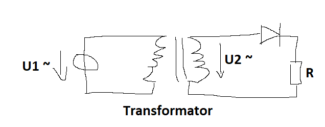

ich beschäftige mich aktuell mit Leistungselektronik und jetzt steht in
meinem Buch, dass ein Transformator keinen Gleichstrom überträgt. Okay,
klingt einleuchtend. Aber ganz klar ist es nicht. Es geht um die
angehängte Schaltung.
Der Transformator überträgt ganz normal die Wechselspannung. Der Strom
ist jedoch nichtlinear verzerrt durch die Diode. Während der positiven
Halbwelle (bei einer idealen Diode) kommt der Strom gleichphasig an der
Last R an. Während der negativen Halbwelle wird der Stromfluss von der
Diode blockiert.
Dieses Stromsignal beinhaltet sowohl einen Wechselspannungsanteil, als
auch einen Gleichstromanteil. Der Strom kommt vom Transformator. Wie
bitteschön wird denn der Gleichstromanteil übertragen?
Meine Ideen:
- der Gleichstromanteil sorgt nach der Lenzschen Regel für ein
statisches Magnetfeld, welches dem in der Primärwicklung erzeugten
Magnetfeld entgegengerichtet ist. In der Primärwicklung müsste folglich
ebenso ein Gleichstromanteil fließen, um den magnetischen Fluss konstant
zu halten.
Der magnetische Fluss sollte konstant bleiben, denn auf der Primärseite
wird einen Spannung aufgeprägt. Es gilt dann für den magnetischen Fluss
Phi = integral u dt .

von Michael B. (laberkopp)
Ja, Einweggleichrichtung nach einem Trafo ist immer ein Problem.
Aber nicht so schlimm: der MAGNETISIERUNGSSTROM (das ist derselbe Strom
der im Leerlauf fliesst) bleibt ein Wechselstrom, die Ausgangsspannung
(zwischen den Trafosekundäranschlüssen) bleibt eine Wechselspannung.
Damit ist der Trafokern was magnetische Effekt angeht zufrieden.
Wenn du jetzt über die Diode einen LASTSTROM ziehst, wird der
rücktransformiert zusätzlich aus der Primärseite gezogen. Der hat keine
magnetische Wirkung. Du kannst ja auch völlig PWM zerhackt Strom aus dem
Trafo ziehen, oder im Phasenanschnitt, und das interessiert den
Trafokern ebensowenig, er holt es sich halt aus dem Stromnetz der
Primärseite.
ABER: Wenn durch die Diode Laststrom nur in der positiven Halbwelle
fliesst, entsteht durch den von der Primärseite geholten Strom ein
Spannungsabfall im ohmschen Widerstand der Primärwicklung, und der führt
da zu einem Spannungsabfall.
Der Trafo sieht also primarseitig nicht genau 2 gleiche Halbwellen der
230V, eine positiv und eine negativ, sondern eine Halbwelle der 230V und
die andere Halbwelle nur (beispielsweise) mit 220V, eben abzüglich dem
Primärspannungabfall. Und DAS fuhrt zu unsymmetrischer Magnetisierung
(das, was die eine Halbwelle in ihrer 1/100 Sekunde aufmagnetisiert kann
die andere Halbwelle nicht mehr ganz abbauen) und damit zu einer
Verschiebung der Magnetisierungskurve. Aber sie geht bei der 230V
Halbwelle nur bis 235V (230+Hälfte von 230-220) und das ist nicht so
schlimm. Zumindest nicht bei üblicher Trafoauslegung.
