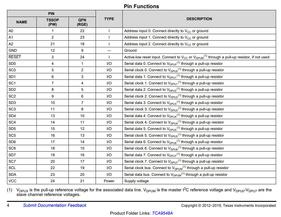

Auf der ersten Seite des DB steht: "External pullup resistors pull the
bus up to the desired voltage level for each channel." Als muss explizit
"each channel" für sich terminert werden.
Und auch bei den "Pin Functions" steht in jeder Zeile explizit: "Connect
to VDPU through a pull-up resistor".
Ok, also doch nach jedem Ausgang am Multiplexer noch zusätzlich Pullups.
Sehe ich es dann richtig, dass nach jedem Ausgang vom Multiplexer zu den
INA219 Sensoren ein 4k7 Pullup für SCL und SDA passt?
