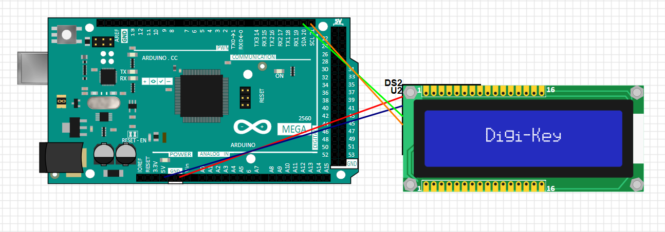

von Athuro D. (athuro_d)
So schaut das ganze Konstrukt aus. Am Display ist auf der Rückseite ein
Transferboard. Verbunden hab ich GND - GND, VCC - 5V, SDA - SDA Pin 20,
SCL - SCL Pin 21, hoffe das hilft
Ich sehe keine Pull-Up Widerstände für den I2C. Sind die in deinem
Konstrukt irgendwo vorhanden?
Entdeckt der I2C-Scanner aus den Arduino-Beispielen deinen I2C-Umsetzer?
Die Kontrastspannung vom Display ist passend eingestellt?

Zum Schaltplan eine Frage: blau ist rot und plus ist minus? der blaue
steckt in +5V und der rote in GND. Dem Strom ist die Farbe natürlich
egal.

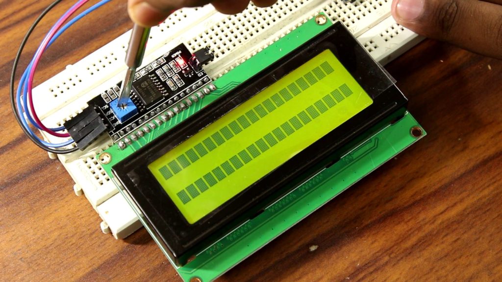

von Helmut -. (dc3yc)
Hast du auch mal das Kontrastpoti von Anfang bis Ende durchgedreht?
von Frank E. (Firma: Q3) (qualidat)
Die Kontrasteinstellung ist ein Argument!
Ist mir mal vor Jahren passiert: Ich dachte das Display funktioniert
nicht und hab tagelang am Code herumgemacht ... bis ich zufällig auf die
Idee mit dem Kontrast kam und feststellen musste, dass es vom ersten
Moment an funktioniert hat, ich habs bloß nicht gesehen :-(
Stell mal den Kontrast (Spannungsteiler?) so ein, dass du die einzelnen
Zeichenpositionen schwach aber deutlich als Rechteck sehen kannst ...
Sehen die Zeilen so aus? Das wäre der Kontraststeller
https://geekysoumya.com/arduino-i2c-lcd-usage-problem-solving-guide/
Vielleicht sind SDA und SCL vertauscht? Auf dem Fritzing-"Schaltplan"
verschwinden die Leitungen hinter dem Display, da kann man nichts
erkennen.

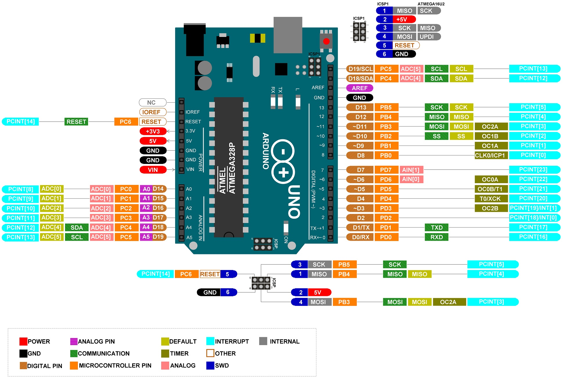

Moin,
was du da verbunden hast ist +5V, GND, RX und TX. Nix SCL oder SDA.
Im Anhang die Pin-Belegung und ein Beispiel.
[Edit] Das Beispiel sollte nur 1x da sein, sorry.
von Wastl (hartundweichware)
Er spricht aber vom Arduino Mega.
Wer lesen kann ist klar im Vorteil. Du redest Käse.
Athuro D. schrieb:
von Rahul D. (rahul)
Wachteleier und Straußeneier vergleichen?
Das eine ist ein Arduino MEGA2560 und deins ein UNO...
Edit: Und der I²C-Scanner findet "das Display" auch.
Christoph db1uq K. schrieb:
> Die Frage, ob die 1. und 3. Zeile sinnvollen Text enthält oder nur alle
> Pixel leuchten, hat Athuro noch nicht beantwortet. Nur letzteres könnte
> einen Initialisierungsfehler bedeuten.
1. und 3. Zeile enthalten keinen sinnvollen Text und die Pixel leuchten
einfach nur, wenn ich den Kontrast runterdrehe verschwinden die Pixel in
der 1. und 3. Zeile, erscheinen tut dann aber am Display trotzdem
nichts, wenn ich den Code uploade
Ja hab ich mit dem Schraubenzieher schon komplett durchgedreht, zwar
verschwinden dann irgendwann die Kästchen in der 1. und 3. Zeile, auf
dem Display erscheint dann trotzdem nix, hab den Code schon bei
unterschiedlichen Kontrasteinstellungen laufen lassen, getan hat sich
aber bis jetzt nix

Ok das heisst, die Verbindung zum I2C-Port PCF8574 funktioniert noch,
aber das Display selbst fühlt sich nicht angesprochen. Die zwei weißen
Zeilen sind einfach ein Einschaltzustand des LCD ohne Initialisierung.
Wastls "offizielle" Library ist die Version von Frank de Brabander /
Marco Schwartz. Das ist leider die mit "Status: Archived This repository
has been transfered to GitLab at https://gitlab.com/tandembyte/LCD_I2C";
und dort wollen sie erst mal eine Registrierung.

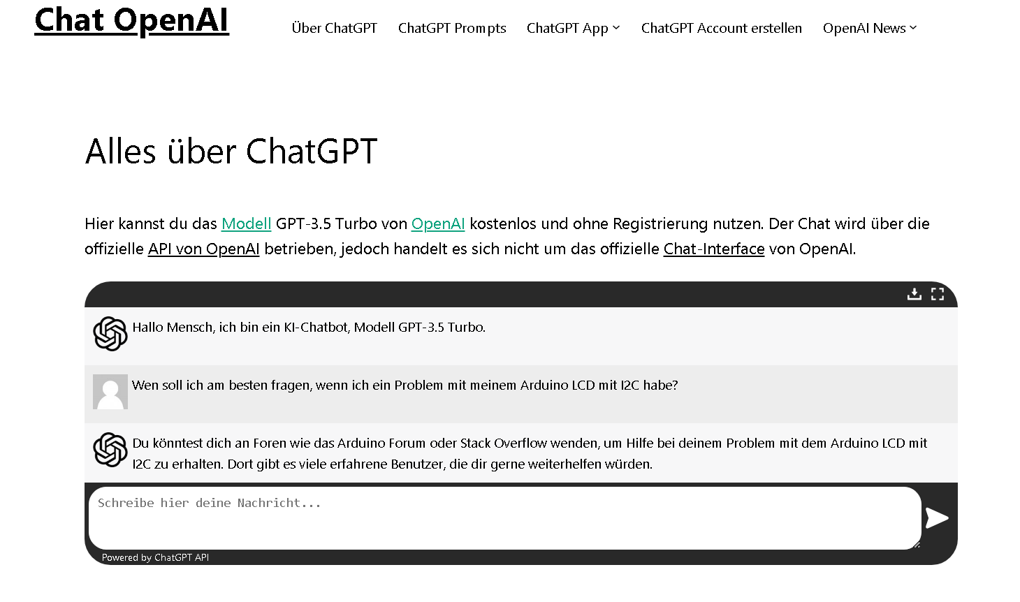

von Gregor J. (Firma: Jasinski) (gregor_jasinski)
Athuro D. schrieb:
> Den Code hab ich selber mit Unterstützung von Chatgpt zusammengebaut
Das nächste mal die 'Bots, Chats & Co' am besten nur dahingehend fragen,
an wen man sich bei einem Problem eventuell wenden könnte, denn auf sich
selbst werden sie in der Antwort vermutlich nicht verweisen – im Anhang
ein Screenshot. Mit jeder Generation wird es immer lustiger und absurder
auf dieser Welt.

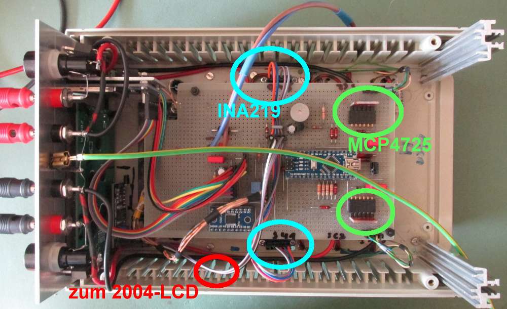

Gerhard O. schrieb:
> Hier die TWI Welt von Gerhard😊:
Viel zu viele Bedenken, I2C am Arduino ist gutmütig, wenn man sich nicht
extrem dämlich anstellt.
Auf dem Bild bedient der Nano fünf I2C-Komponenten, das sind
China-Platinchen mit PullUp am I2C drauf, je 10kOhm. Die Topologie ist
ein Stern mit fünf Enden geworden, verkabelt mit den "DuPont-Kabeln" vom
Ali.
Falls dort ein Modul ausfallen sollte, käme man dank der
Steckverbindungen überall gut heran.

> Ich finde Deine Aufbauten immer sehr interessant. Was ist das übrigens
> für ein Gerät?
2-Kanal Akkutester, Konstantstrom und schreibt alle 15s Spannung / Strom
auf die SD-Karte. Auf den beiden Kühlkörpern je drei MOS-FETs und auf
dem vorderen vier Hochlastwiderstände. Bilder habe ich 2018 als pdf
gebaut, hänge ich an.
>>> China-Platinchen mit PullUp am I2C drauf ..
>> für ein Gerät?
