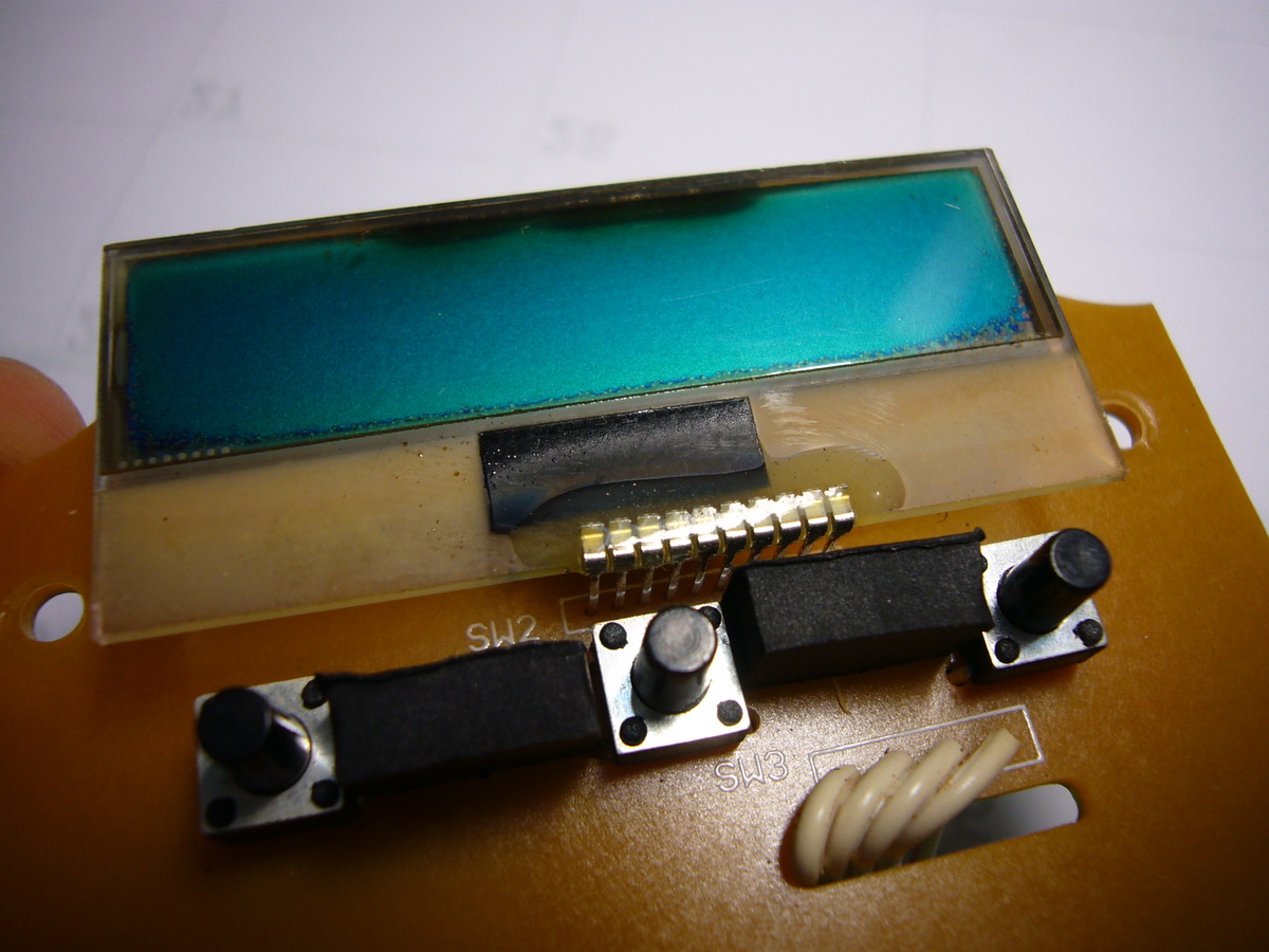

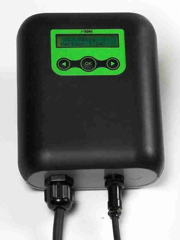

Suche als Ersatzteil für Velda I-Tronic diese Punktmatrix-LCD Modul
Display, siehe Bilder.
Müsste eine Punktmatrix 2x16 sein und hat 10 Anschlüsse.
Wer weis was das für ein Teil ist und eventuell auch gleich noch wo ich
es her bekomme?
Danke für die Hilfe

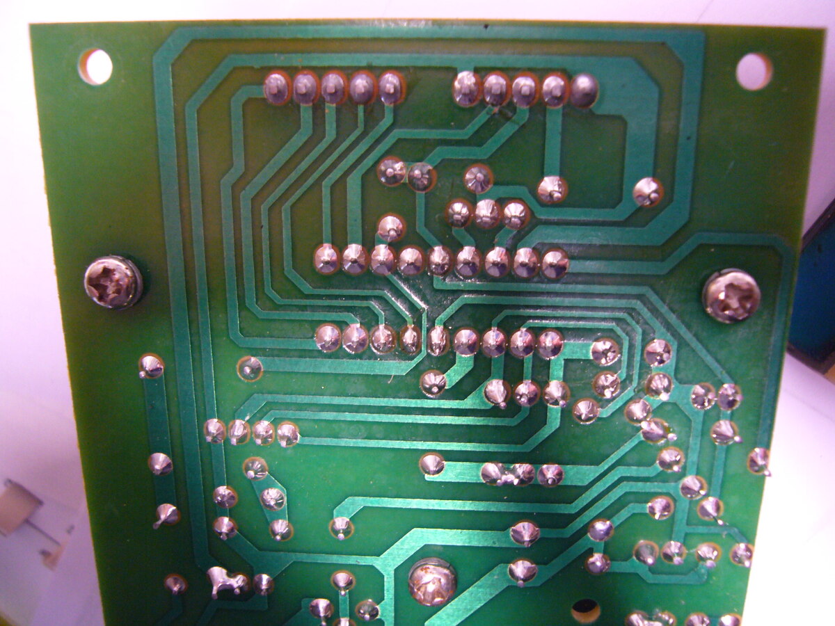

von Εrnst B. (ernst)
Was ist auf der Rückseite der Platine? Bei 4 Kabeln für ein Display +
Tasten würde ich auf einen I²C-Portexpander tippen.
Oder ist auf der Platine alles, also incl. Logik, und nicht nur das
Bedienteil?

von Harald K. (kirnbichler)
Rainer W. schrieb:
> Sitzt auf der Displayplatine ein Controller drauf?
Das ist ein Display mit COG-Controller, zu erkennen an den wenigen
Anschlüssen des Displayglases, dem breiten Rand zwischen Anschlüssen und
der Nutzfläche des Displays und nicht zu letzt dem schwarzen Aufkleber
auf diesem Rand. Unter dem sitzt der Controllerchip.
Es kann sein, daß das Display auf irgendeine Weise kompatibel zu den
üblichen HD44780-Controllern ist, aber ohne das Pinout zu kennen, kann
man da nur raten. Das Display wird entweder im 4-Bit-Modus oder aber
seriell via SPI oder I2C angesteuert, für den bei HD44780-Displays auch
möglichen 8-Bit-Modus hat es nämlich mit nur zehn Kontakten zu wenig
Anschlüsse.
Das aber ist nur Gerate, es kann genausogut was völlig anderes sein. Es
könnte sogar ein Vollgraphikdisplay sein, denn die Punktmatrix kann man
auf den Bilder noch nicht mal erahnen, die bei Textdisplays auf
HD44780-Displays die üblichen charakteristischen 5x7-Blöcke erkennen
lässt, selbst wenn das Display ausgeschaltet ist.
Vielleicht ist ja auf der Unterseite des Displayglases ein Aufkleber,
auf dem irgendwas draufsteht. Auslöten oder (sehr vorsichtig!)
hochbiegen und druntergucken.
Ein Bild der Unterseite der Platine wäre auch nicht schlecht.

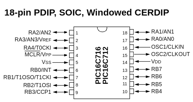

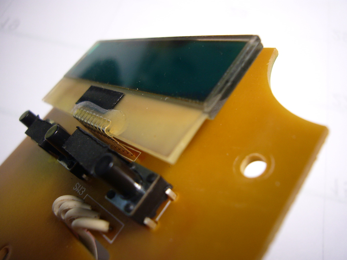

von Andreas (bahni)

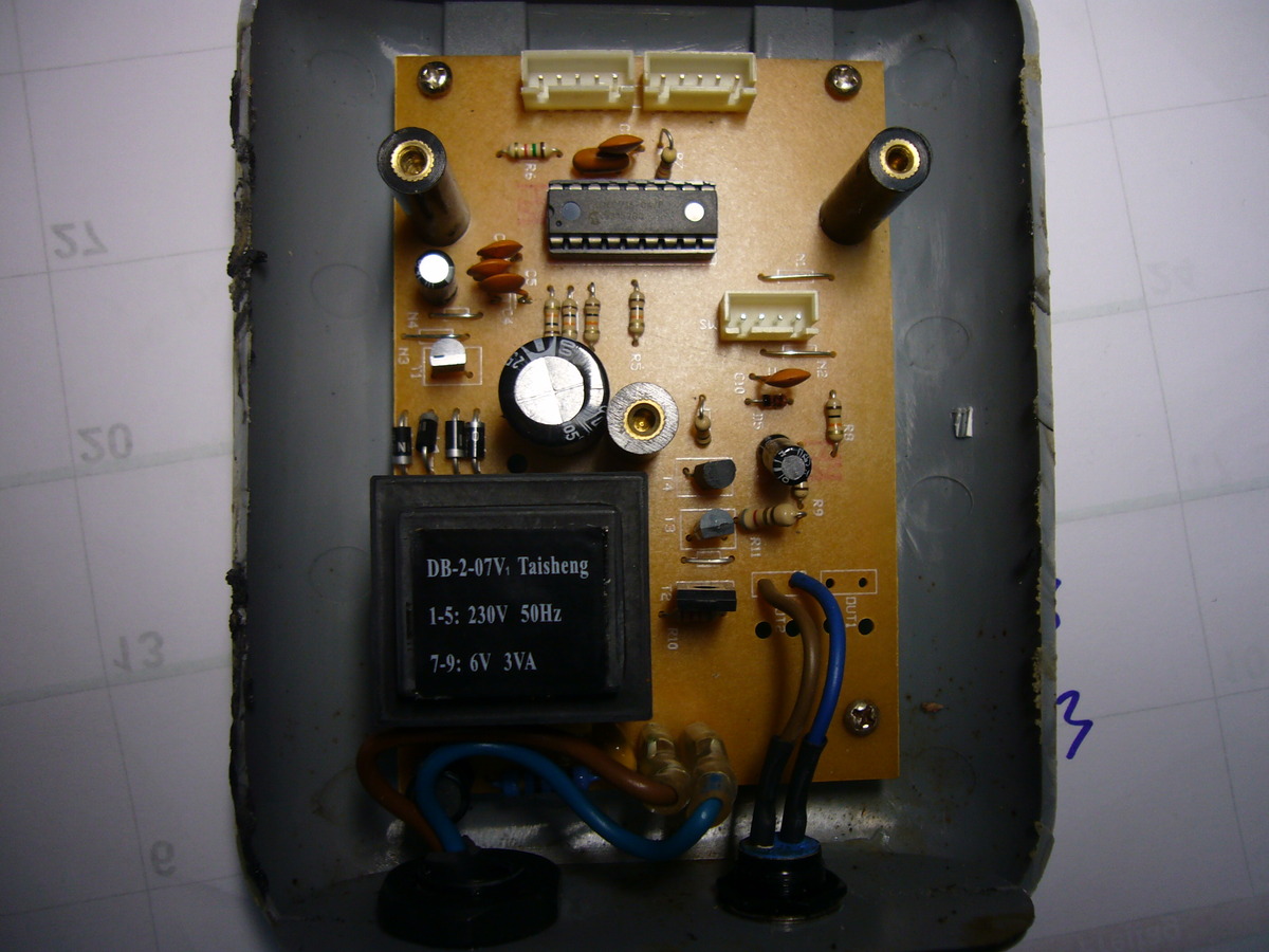

Ich habe mal noch ein Paar Bilder gemacht.
Der IC ist ein PIC16C716
Vieleicht brigt das den Durchbruch...
Ich werde das Display dann mal runterlöten und noch ein Bild von der
Unterseite machen.

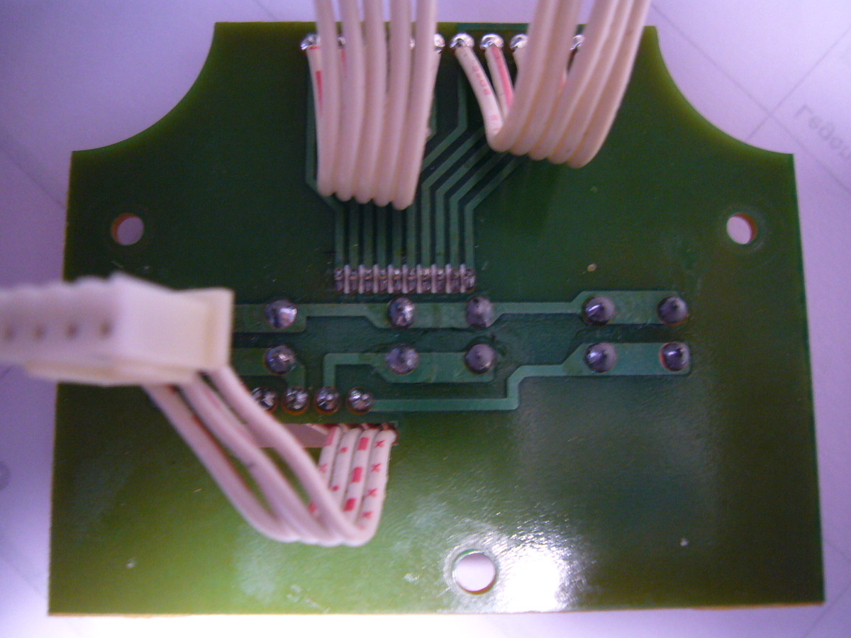

Hmm. Das Display hängt also mehr oder weniger direkt an den Leitungen,
die von der Platine mit dem Display und den Tastern zur anderen gehen,
man müsste also die Unterseite dieser Platine sehen, um erahnen zu
können, wie das Display am µC hängt.
Wenn Du das nächste Mal das Licht anmachst, statt in den Keller zu
gehen, erkennt man auf Deinen Bildern auch mehr; vor allem das erste
Bild ist beeindruckend ... abgedunkelt.
von Gerald B. (gerald_b)
Auf dem 3. Bild scheint es so aus, wie 2x16
Ja, das könnte durchaus möglich sein. Ich hoffe, daß nicht der
Threadstarter dieses "Bild" angefertigt hat.
von Andreas (bahni)
Habe noch zwei Bilder vom Display Unterseite und Hauptleiterplatte von
unten gemacht.
Das Datenblatt zum PIC
https://ww1.microchip.com/downloads/aemDocuments/documents/MCU08/ProductDocuments/DataSheets/41106C.pdf
Mit der Pinbelegung kann man wenigstens die Anschlüsse am Display
zuordnen.
https://image.jimcdn.com/app/cms/image/transf/none/path/s80a1800cdded55f0/image/i7075d8d6a2166656/version/1405782140/image.jpg

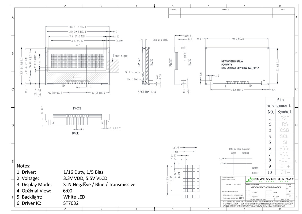

Aber hier eines mit 10 pins und I2C-Bus:
https://newhavendisplay.com/de/2x16-character-cog-lcd-stn-blue-display-with-side-white-backlight-3v/
hier ist pin 10 links, dafür ist z.B. der Reset auf der anderen Seite
