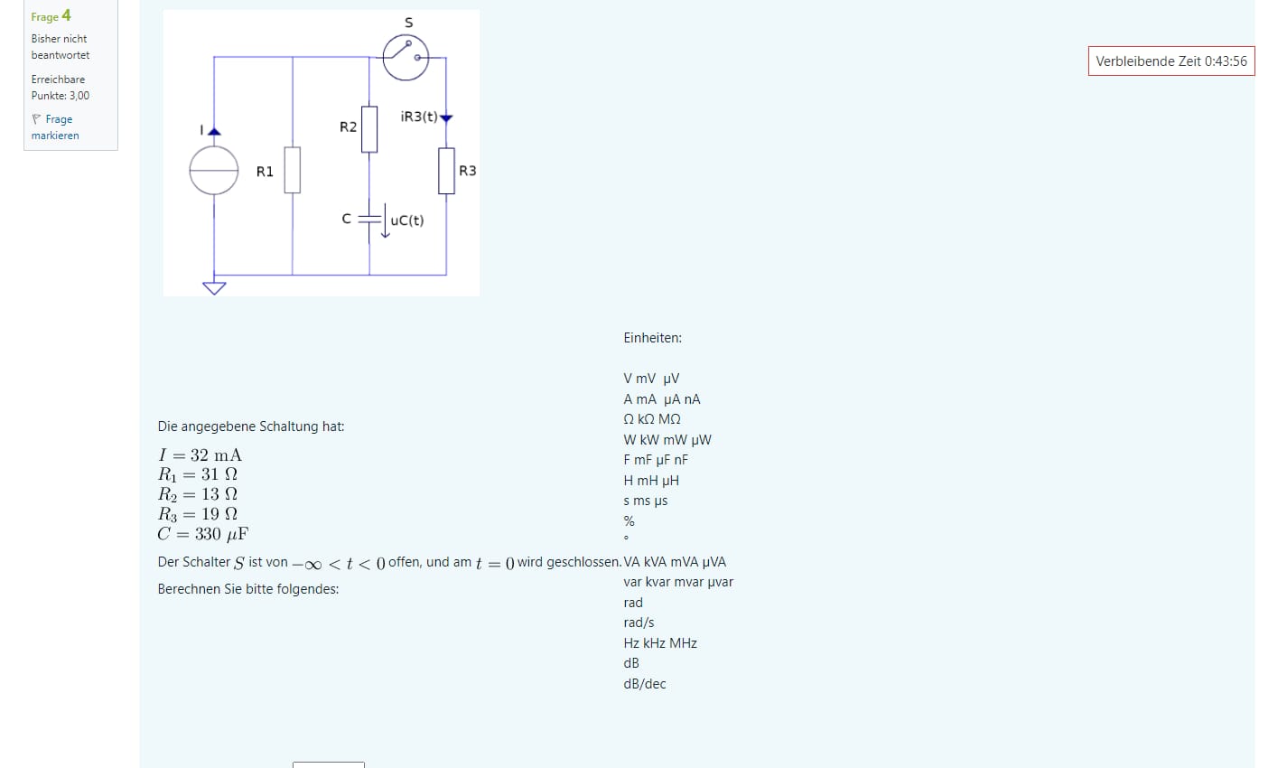

Liebe Freunde,
Kann mir jemand bei dieser Aufgabe helfen?
Spice File hab ich erstellt.
Stimmt das?
LG, Hannes
von Johann H. (johann_h821)

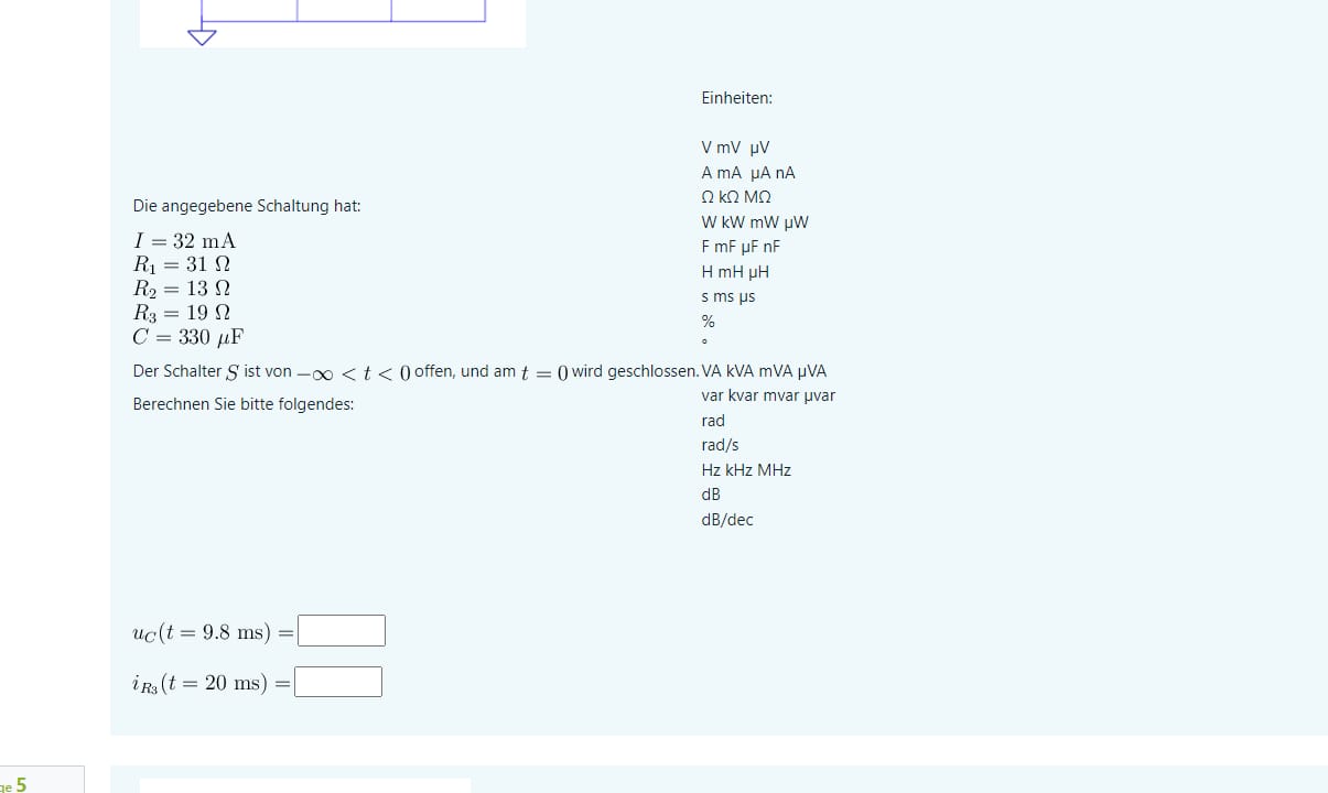

Mit Spice ermittelt:
uc = 0,66564V
Ir3 = 21,184mA
Vielleicht hilft mir jemand.
Kann das Ergebnis nicht rechnerisch nachvollziehen.

Ich hab zuerst die Stromquelle in eine Spannungsquelle umgewandelt.
Uc = 0,992V
Wenn der Schalter geschlossen wird liegt an C eine Spannung nach
Spannungsteiler von 0,37696V an.
Zeit ist immer unendlich.
Was ist aber zur Zeit 0?
Hab mich bissen mit Tau gespielt und komme nicht drauf!
Bei der Umwandlung dachte ich, dass U0 gleich R1*I = 31*0,032 = 0,992V
ist.
Der Widerstand rückt dann in Serie zur Spannungsquelle.

von Uwe (neuexxer)
1.) Bis zur Zeit t=0 ist C auf I*R1 aufgeladen, auf 0,992 V.
2.) Bei t=0 kommt R3 dazu, der liegt parallel zu R1.
    Ersatzspannungsquelle mit I und R1//R3 bilden:
    0,37696 V kommen dann aus 11,78 Ω heraus.
    Und 'arbeiten' gegen den geladenen Kondensator mit R2 in Reihe.
3.) => RC-Ausgleichsvorgang

Aus dem Spice Error log:
u_c: v(uc)=0.562502 at 0.0198
i_r3: i(r3)=0.0211736 at 0.03
Tatsächlich natürlich: at 9.8ms bzw. 20ms, weil ich den Schalter erst

von Uwe (neuexxer)
>  Verstehe die Zustände minus unendlich und plus unendlich,
>  aber nicht die Zeit nach dem Schließen des Schalters.
Von oben:
>> 3.) => RC-Ausgleichsvorgang, d.h.
C ist auf 0,992 V aufgeladen, entlädt sich gegen die 0,37696 V
aus der Ersatzspannungsquelle, über
R1//R3 + R2 = (11,78 + 13)Ω.
Mit der Zeitkonstante:  RC = 24,78 Ω * 330 µF = 8,18 ms.

plus unendlich errechnen können.
Zu diesen Zeiten entspricht diese Spannung auch der Spannung am
Kondensator, weil kein Strom fließt.
Um die Zeit unmittelbar nach dem Schließen fließt aber Strom durch R2.
Irgendwie irritiert mich das etwas.
von Dergute W. (derguteweka)
Moin,
Diese "Erkenntnis" wuerde mich soweit irritieren, dass ich da nochmal
nachrechnen wuerde.
scnr,
WK
> nachrechnen wuerde.
> scnr,
> WK
Die Berechnung per Taschenrechner stimmt mit dem Ergebnis von Spice
überein.
Es ist eher ein Verständnisproblem von mir, wo ich die Spannung abnehme.
Ich hab jetzt nochmals gerechnet und kann die Spannung am Kondensator
nachvollziehen.
Aber wie rechne ich den Strom Ir3 bei 20ms?
Die Spannung am Kondensator könnte ich mir ausrechnen.
LG, Hannes
von Uwe (neuexxer)
(Wie schon vorgeschlagen:)
I mit R1//R3 in Ersatzspannungsquelle umgewandeln; wenn man die
Spannung am Kondensator hat, weiss man, welcher Strom dann fliesst
(durch R2). =>
Stromteiler 1/R1 und 1/R3.
von R. L. (Gast)
wenn du die Spannung am Kondensator nach 20ms hast, kannst du ihn für
diesen Zeitpunkt als Spannungsquelle betrachten. Mit dem
Überlagerungssatz kannst du dann I3 berechnen.
Herzlichen Dank für die Hinweise.
Ersetze ich den Kondensator durch eine Spannungsquelle in Spice, kommt
genau der Strom raus.
Mir scheint der Überlagerungssatz schlüssig.
Geht es einfacher? Uwe?
Deinen Hinweis hab ich nicht wirklich verstanden.
von R. L. (Gast)
> (durch R2). =>
der Strom durch den Innenwiderstand ändert sich durch die Umwandlung in
eine Spannungsquelle. Nur nach außen verhalten sich die Quellen gleich.
Aber mit dem Strom kann man Ur2 berechnen und mit Uc + Ur2 = Ur3 die
Spannung an R3 und damit auch den Strom Ir3.
von Uwe (neuexxer)
(Auch) hier gibt es verschiedene Wege zu demselben Ziel.
Überlagerungssatz geht natürlich; auf welche Art man die o.a.
Aufgabenstellung handhabt, bleibt jedem freigestellt.
(Aus den "Grundlagen der Elektrotechnik" sollte man/frau sich
immer das heraussuchen, was einem/ine am leichtesten fällt...) ;-)
> (durch R2). =>
Tut mir leid, das kapiere ich nicht.
Spannung am Kondensator ok, aber wie komme ich auf den Strom durch R2?
von Uwe (neuexxer)
> in eine Spannungsquelle.
Stimmt, Grundlagen...
