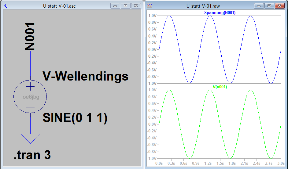

ich habe zwei kurze Fragen:
- Kann man das GND-Symbol (Dreieck) irgendwie ändern? Hätte mir gerne
das typische mit den drei Strichen kreiert
- Kann man beim Spannungsmessen U(R1) statt V(R1) sich anzeigen lassen?
Ich hatte die Frage schonmal gestellt
(hier: Beitrag "LTspice - kurze Fragen") und da wurde
gesagt, dass das nicht ohne Weiteres möglich ist. Allerdings habe ich in
einem Beitrag (11.09.2023 22:41) gesehen, dass da "Spannung(N001)" statt
"V(N001)" stand. Bin mir nicht sicher, wie viel Arbeit dahinter steckt.
Gruß Sarah

von H. H. (Gast)
.subckt usrGND gnd
V0 gnd 0 0
.ends

von Sarah E. (meneymaus)
Den Link hatte ich dazugeschickt:
Okay mit einem Subcircuit würde ich es hinbekommen. Ich hätte es aber
gerne so, dass wenn ich oben auf das GND-Symbol klicke, mein neues
GND-Symbol kommt. So hab ich das z. B. auch beim Widerstand eingestellt,
indem ich das originale Widerstandssymbol durch das Rechteck ersetzt
habe. Hmm, aber vllt. geht das nicht. Insgesamt wäre mir das lieber als
immer den Subcircuit explizit im Untermenü auszuwählen.
Dass das Symbol mit Dreieck gültig ist, verstehe ich, aber das
gewohntere und bei uns verbreitetere Symbol hätte ich lieber gehabt :-)
Okay verstehe.
Aber es scheint jemandem gelungen zu sein (siehe Anhang).
Ist die zweite Antwort in dem Beitrag in
Bildquelle:
https://www.mikrocontroller.net/attachment/609442/Spannung_statt_Voltage_01.PNG
