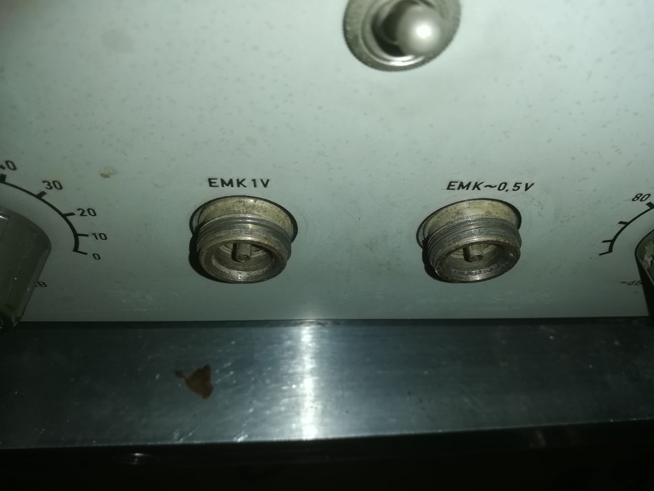

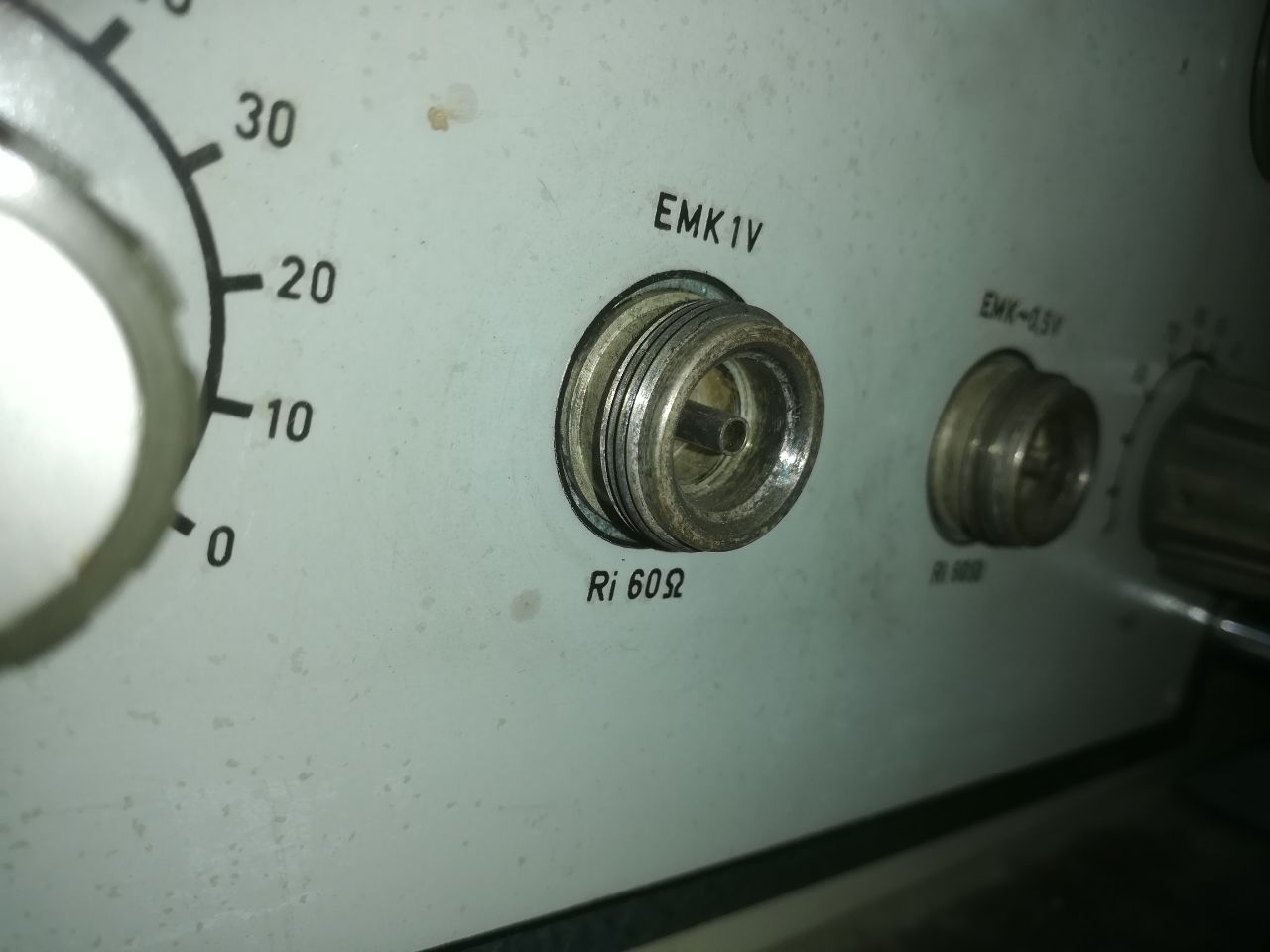

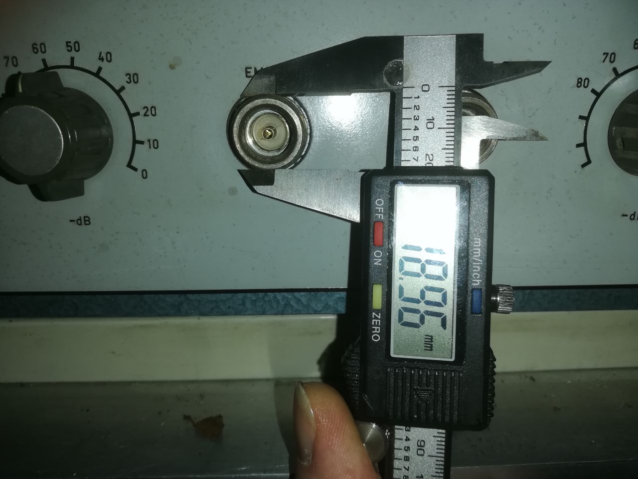

Hallo und einen guten Abend
Im Auftrag darf ich hier nach einer speziellen Einbau-Buchse recherchieren. Im Anhang Bilder...
Was ist das für ein Teil?,- Ja Hochfrequenz schon richtig.
Nur heißt das Ding,- damit man es auch noch irgendwo bestellen kann.
Danke für Rückantwort

Hm, war das 4.1-9.5? https://www.rosenberger.com/de/produkt/41-95/
Hat keine 60 Ohm.
Upps, sorry, stimmt. Man sollte alle Bilder genau betracheten. Dann wirds der 3.5-9.5 sein. Der hatte imho 60 Ohm. Bin schon zulange in Rente .....
