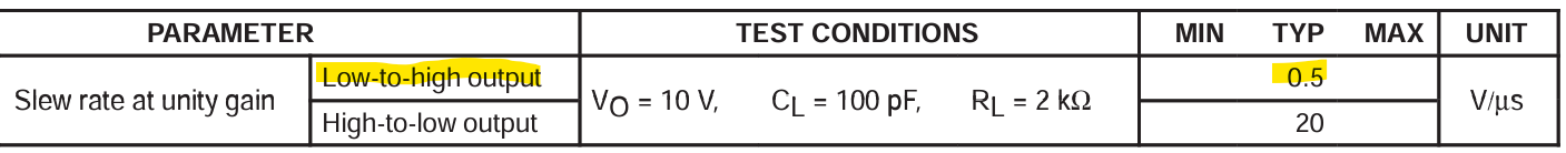

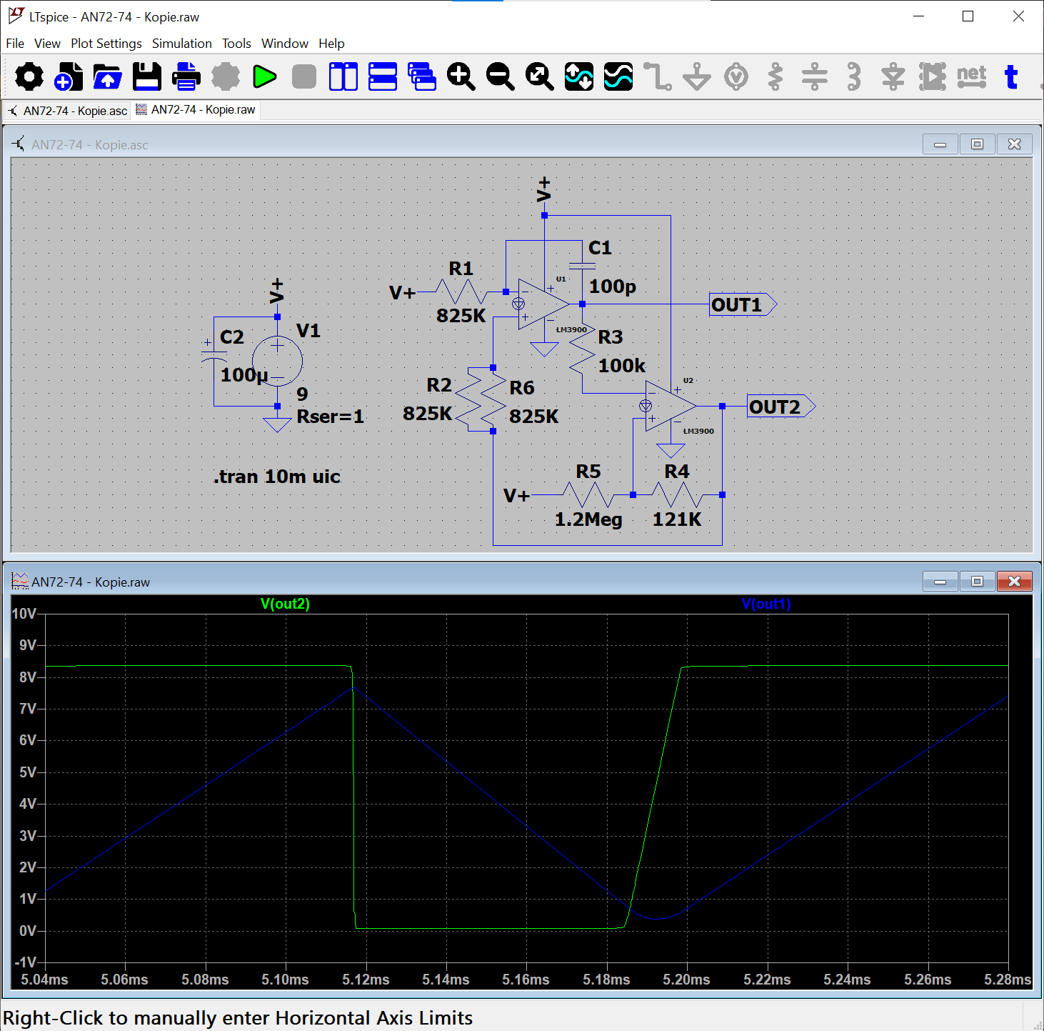

Irgendwie passt "mir" die "Slew Rate" des Schmitt Triggers nicht zu den 20V/µs aus der Spec!? Wo liegt der Mangel? An meiner fehlerhaften Interpretation oder dem Modell des LM3900 (aus Beitrag "LTspice Simulation mit LM3900") oder oder oder!?
Schaltung im Anhang zum Probieren - C1 ist dort vmtl "noch" 330p.
