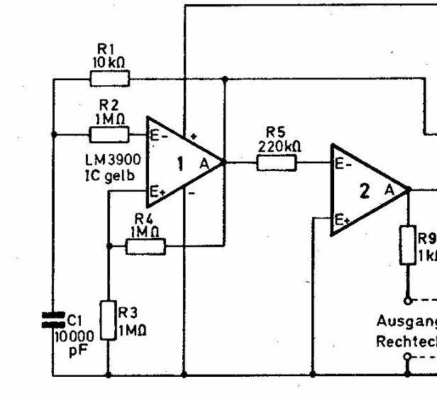

@helmuts Eben damit versucht eine altehrwürdige Schaltung aus dem Philips EE2013 zu simulieren ... aber leider keine Schwingung!?

Deine Simulation geht deshalb nicht, weil LTSpice zuerst die Arbeitspunkte bestimmt und damit der Kondensator schon mal geladen ist. Damit ist nichts da, was die Schwingung anregen könnte. "Skip initial operation point solution" ist das Zauberwort. Es muss heißen ".tran 100m uic". Es geht auch ".tran 100m startup". (Im übrigen: 10 Sekunden sind eh zu viel, einige 10ms reichen völlig).

Der LM3900 ist ein Norton Operationsverstärker. Da genügt es, den nichtinvertierenden Eingang über einen 1M Widerstand mit der Versorgungsspannung zu verbinden.
