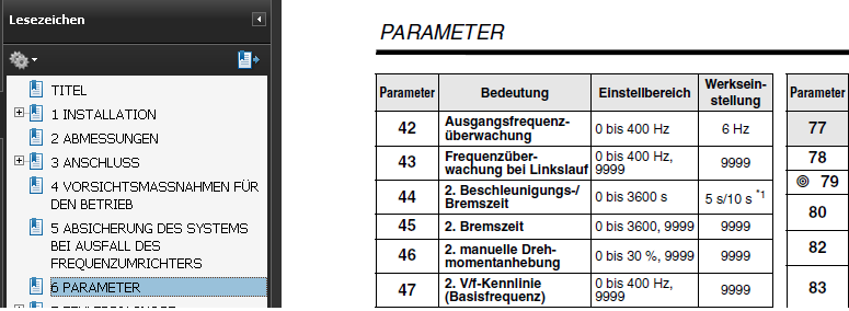

von Thomas S. (Firma: Chipwerkstatt) (tom_63)
Volker B. schrieb:
> Wie heißt's hier immer so schön, wenn wesentliche Informationen fehlen:
> Vermutlich ist der Parameter 42 nicht korrekt. :-)
Der Parameter 42 könnte es in der Tat sein. Allerdings kann es auch
Parameter 60 sein.
von David (bitbastler)
> Parameter 60 sein.
okay interessant. Das heißt du bist der Meinung dass ich den Motor auch
ohne Rückführung betreiben kann?
Ich habe inzwischen raus bekommen was das für ein Motor ist. Es handelt
sich um einen 1FL6044-1AF61-2LG1 von Siemens. Ist nur die Frage ob das
weiterhilft.
Grüße
