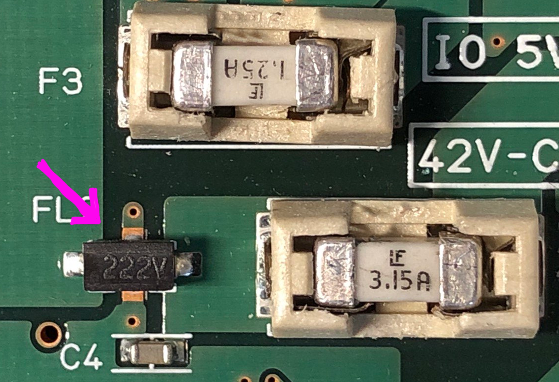

Wir haben Stress mit dem Mainboard ("ComIO") eines Mimaki-Druckers. Bei
ca. 2 von 10 Anschalt-Versuchen steigt er mit einer Fehlermeldung aus, 2
mal startet er normal ...
Die Fehlermeldungen nennen mal Fuse F2, mal Fuse F3 (die großen hellen
"Dinger") ... aber wenn man den Durchgang (samt Halter) misst, besteht
einwandfrei Durchgang. Mein Verdacht ist, dass evtl. mit einem
vorgeschalteten Bauteil (magenta Pfeil) etwas nicht stimmt. Was ist das?
Ich vermute, auch eine Sicherung, aber warum hat die mehr als 2
Anschlüsse (quer, mittig) und was bedeutet "222V" - sicher nicht
222Volt, oder?
Danke für Tips.

Ich meine das Ding, wo der "pinke" Pfeil drauf zeigt

Das 222V Teil wird ein EMI Filter sein wie
https://www.darisusgmbh.de/shop/product_info.php/info/p62453_NFM41CC222R2A3L-----EMI-Filter--2-2nF--300mA--100VDC--SMD--1806.html
Sollte Durchgang haben von links nach rechts, aber nur kapazitiv zur
Mitte.

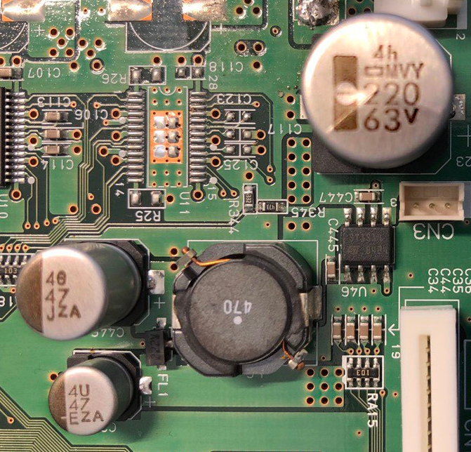

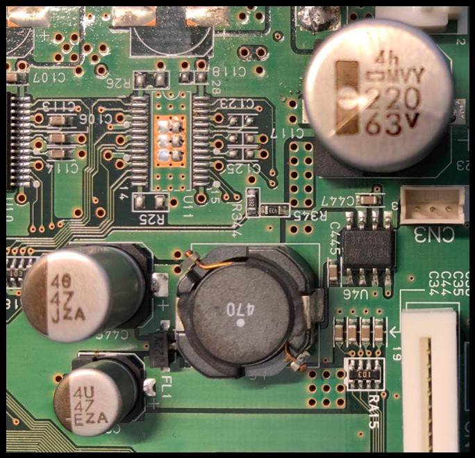

von Frank E. (Firma: Q3) (qualidat)
Hmmm schrieb:
> Evtl. die Standardmeldung, wenn eine Versorgungsspannung nicht passt.
> Schon die Netzteil-Elkos geprüft?
An dem Netzteil (42V) hängt noch eine ganze andere Reihe von Platinen,
die alle (anscheinend) korrekt funktionieren, die haben reichlich
aufgelötete Kontroll-SMD-LEDs.
Auf dem ComIO-Board stehen 3 Sorten SMD-Elkos, allerdings ohne irgendwie
"aufgebläht" zu wirken. Sollte ich die austauschen?
- groß: 63V/220uF
- mittel: 40 47 JZA ?
- klein: 4U 47 EZA ?
Beim Großen sind die Werte ja klar, was bedeutet der Aufdruck auf
"Mittel" und "Klein"?
Nachtrag: Dass eine der Sollbruchlinien beim großen Elko so deutlich
sichtbar ist, liegt wohl daran, dass ich darauf herumgedrückt habe, war
vorher völlig unauffällig.
Die dürften aus der Panasonic ZA Serie sein: 47µF, 25V bzw 63V:
https://api.pim.na.industrial.panasonic.com/file_stream/main/fileversion/36
von H. H. (Gast)
Nein, Chemicon MZA.
Und der dicke Chemicon MVY.
Also 40 und 4U stehen für die Spannungen 25V u. 63V?
von H. H. (Gast)
Nein, das sind die Chargennummern.
Die Spannung ist im Buchstaben vor dem Serienkürzel codiert.

Ok, aber so wirklich 100%ig ist noch nicht klar, was das Bauelement mit
der Aufschrift "222V" ist (Pfeil im ersten Bild). Wirklich ein Fiter?
Klingt schon plausibel, das oben genannte Beispiel sieht aber doch etwas
anders aus ... ?
Könnte das bitte noch jemand bestätigen?
Wohl ein LCL EMI Filter von TDK.

von M. K. (sylaina)
> 222Volt, oder?
Safe keine Sicherung, das ist nen Filter, nen Ferrit oder ähnliches. Die
222V kann alles mögliche sein, ggf. eine Angabe zur Impedanz (2.2kΩ).

zum Thema: das ist natürlich ein EMI-Filter (wäre auch recht sinnlos,
zwei Sicherungen hintereinander zu schalten). Wenn dein Multimeter 0 Ohm
anzeigt, ist das Ding noch ok.
von Dieter W. (dds5)
M. K. schrieb:
>> 222Volt, oder?
Scheint was recht exotisches zu sein.
Ich kenne diese Art von Filter von TDK oder Murata nur ohne die hier
erkennbare Umpressung und Kennzeichnung.
222 wäre auch als Kapazität 2,2nF gegen GND denkbar.
von Daniel P. (kenny123)
Könnte sich um Panasonic ELK-E222FA oder ELK-EA222FA handeln.
V wäre der "Month Code".
222 wäre dann "Inner Capacitance", also 2200pF typ.
https://na.industrial.panasonic.com/products/circuit-protection/filters/lineup/emi-filters/series/70475/model/72113
